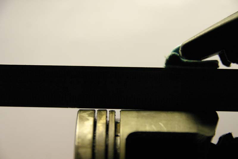

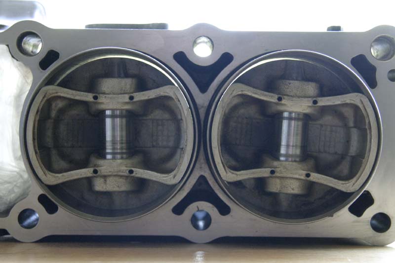

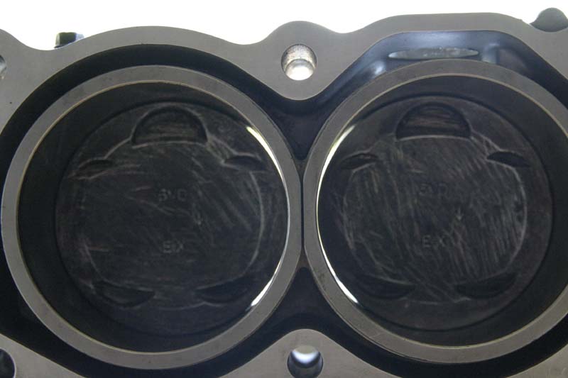

Habe hier auf dem Tisch einen 93er 3VD Zilinder und dessen Kolben liegen und wundere mich ob die Lichtspalten an den Seiten normal ist ?( .
Die Kolben zeigen an den Seiten auch einen schwarze/braunen Faerbung, insbesondere zwischen den Kolbenringen. Vorne-Hinten sind sie noch sauber Alu.
Wenn ich die Kolben im Zilinder drehe dann schiebt die Spalte mit was darauf deutet das die Zilinder rund waeren und nur die Kolben Oval.
Hoffe die Bilder zeigen was ich meine?

nun hast Du die Kolben auch noch "quer" liegen - was den Eindruck noch verändert ...

Aber Deine Bilder sind echt der Hit!

Oben. Unten. Verdreht. Macht kein Unterschied. Die Lichtspalte dreht sich mit.
Ich hab mir Messgeraete besorgt und alles ist doch ein wenig anders als es aussieht.
Spalt Oben vorne-hinten = ungefaehr 0,35mm links-rechts = ungefaehr 0,65 / 2 = fast 0,35mm an beiden Seiten
Spalt Unten vorne-hinten = 0,05mm
Zilinder Durchmesser = 89,50mm

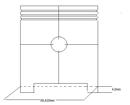

Kolben werden laut Bucheli nur unten auf 4,5mm hoehe gemessen und nur vorne-hinten = 89,42mm
Damit waere alles laut Bucheli also fast wie es sich gehoert.
Vorne-hinten ist ja die Laufrichting und da ist weil unten recht gut passend fast kein Spiel. Oben herum bei den Ringen darum um so mehr aber daueber gibts es keine Angaben in Bucheli.
Nur von jedem Kolbenring wird noch das genaue Mass beschrieben.
Im Bild ist dies auch zu sehen. Die beiden dicken Teilen die ganz runter ragen verschliesen den Lichtspalt der oben auch da ist. Koennte mir denken das der Vorteil waere das das Oel besser an die Ringen heran kommt? Gewicht spart mann damit nicht viel aus. Das wird laut Fernseher nur bei Rennstreckenmotoren gemacht.
Gelaufen. Ja. Aber weil bei meiner 3VD nur noch 7 Bar Zilinderdruck anliegen (zum Glueck an beiden Seiten gleich) schau ich mich mal langsam um. Anscheinend reicht es diesen Satz nur mit neue Kolbenringen zu belegen :rotate: .
Eine aeltere 3VD wird Oelverbrauch nachgesagt. Die 4TX (noch) nicht. Liegt hier der Unterschied?

Hier ist ein Messtab am Fuss des Kolbens angeklemmt und wie von Klaus vorhergesagt ist der unten dicker als oben. Es gibt anscheinend sogar einen kleinen Unterschied zwischen den einzeln Ringen. Vielleicht das sich da etwas Oel ansammeln kann fuer extra Schmierung?
Ich habe das Stueck mal gekauft bei Pieter in Friesland (auf der Hollaendische Seite) aber das ist schon Jahren her und weil ich keine Verschleisstellen sah und ich noch wenig davon verstanden habe und er sagte es sei gutes Zeug ihm halt geglaubt und nicht weiter gefragt. Habe dann noch gemuetlich Kaffee mit getrunken und ueber TDM's geplaudert (ueber was sonst?).
Das ganze lag bis heute (leicht geoeld) auf unseren Dachboden. Das Problem mit dem Motor wurde damals ueber Duesennadel und Stoecke geloest. Oder war es eine neue Steuerkette? Jedenfalls brauchte es nicht. Und wer weiss? Vielleicht brauche ich nur neue Kolbenringen in meine 3VD und verschwindet dieser wieder mal nach oben.

das Messverfahren für Zylinder und Kolben ist doch im Handbuch genau beschrieben.
Der Kolben wird nur unten gemessen und senkrecht zum Kolbenbolzen.
Dazu, ob der Kolben oval ist, macht das Handbuch keine Aussage.
Der Zylinder wird an 3 Stellen diagonal gemessen.
Letztendlich ist das max. Verschleißmaß Zylinder-Kolben mit 0,15mm angegeben.
Das gilt eben nur für die vorgeschriebenen Messpunkte.
Dein Bild mit dem Haarlineal längs des Kolbens finde ich beeindruckend, kann aber Normalzustand sein.

Wenn ich Jos` Kolben so sehe, gerade die gewölbte Kontur, würde ich eine ähnliche Geschichte darin sehen - evtl. Zylinder gehont, dann "Originalkolben" in Originalgröße verbaut - warum auch immer - Kolbenringe dichten (soweit genügend), Moped läuft ...
Rest siehe wie bei meiner Kettensäge ...
