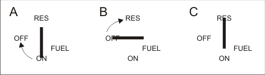

sehr interessant. Ich hab`´ne 4tx lt. Papier Bj. ´97.
Mein Bezinhahn hat folgende Anordnung (s.u.),
eine Benzinuhr im Cockpit hab`ich auch nicht.
Eine Bedienungsanleitung zum nachlesen auch nicht.
Im Büchele steht auch nix Genaues . . . .naja.
Bild A: so läuft sie
Wollte den Vergaser leer machen aber selbst in Stellung B läuft sie...
Wer kann mir dazu etwas sagen ?
Danke zunächstmal
HGG
benzin alle aber tank nicht leer???
Beitragvon Kruemel » 17.10.2009 17:09
Wolltest du den Vergaer per Ablasschraube leerlaufen lassen, oder den Motorlaufen lassen, bis empty?
Fall zwei dauert ein paar Minuten ....
Beitragvon Yamaha-Men » 17.10.2009 18:13
die Benzinhahnstellungen sind schon korrekt. Wenn du den Hahn nun schließt (Bild B) befindet sich ja noch Sprit im Vergaser, erst wenn dieser verbraucht ist geht sie aus, oder eben Schwimmerkammer leer laufen lassen. Laufen lassen bis sie ausgeht ist dabei die säubere Methode, nach ca. 2-3 Minuten ist die Kammer leer, mit etwas Gas geben gehts sogar schneller ;)
