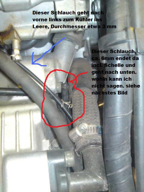

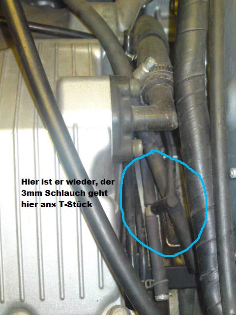

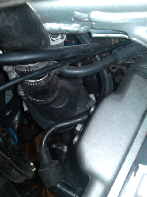

hab die kurze probefahrt sausen lassen. stattdessen hab ich den bock entkleidet und einige forschungen angestrengt. jetzt hab ich ein paar fragen, denn da hab ich schläuche gefunden, die ins leere gingen. an einem isz noch eine schelle zu sehen, der andere ist ziemlich dünn und hat überhaupt keine merkmale aufgezeigt, die darauf schliessen lassen ob und wo er vielleicht mal befestigt war.
die spezies unter euch wissen vielleicht rat?

also, Bi8ld 2, das Ding mit dem T- Stück - ich gehe davon aus, das der Schlauch eigentlich zwischen Vergaser und Zylinderkopf auf einem Messingröhrchen am Ansaugstutzen stecken sollte - der ist zum Anschluss für die Messuhren zum Vergasersynchronisieren ......
Der Schlauch, der da auf Bild 1 rumhängt wird vermutlich einer der Schläuche sein, die eigentlich am Tank unten angesteckt sind - einfach ein Ablaufschlauch, damit der Schmonzes (ob Wasser oder Sprit) eben nicht auf den Motor dröpst ......
Der Schlauch vorne links, der ist spannend!!!!
Schau mal ein Stück höher - zwischen dem Schlauchstutzen am Kühler - in Fahrtrichtung oben links an der Kühlerecke - und dem Thermostatgehäuse - ziemlich genau in der Mitte des Töffs, oberhalb des Zylinderkopfes, oberhalb knapp hinter den Kerzen - ist nochmal ein Rohrstück im Kühlwasserschlauch ...... Von diesem Rohrstück geht ein dünnes Röhrchen ab, auf dem passend ein Schläuchli steckt .... Dieses ist ein Teil der Vergaservorwärmung .......
Such mal links zwischen Fahrzeugmitte und dem Kühleranschluss oben links nach einem kleinen Schlauchabzweig .....
Könnte sein, das jemand die Vergaserheizung ebgeklemmt hat und das der Schlauch dazugehört .....
Die Vergaserheizung ist ein dünner Schlauch, der jeweils von der rechten Seite in die Vergaser eingeführt ist, und an der Schwimmerkammer etwa da, wo die gleich beschriebene Schraube ist, wieder austritt, um dann seitlich an den nächsten Verg. zu gehen, und von dessen Schwimmerkammer dann Richtung Kühler .......
Noch etwas ist mir aufgefallen ......
Auf dem ersten bild schaut unten aus dem Vergaser "nach hinten" so eine komische Schraube heraus, ich meine da auch einen Mutter- Schskant wie eine Konterung zu sehen ..... ist auf dem Bild ca 10mm links des blauen Pfeiles zu sehen, Mittelachse der Schraube verläuft in Fahrtrichtung und parallel zur einen Seite des Pfeiles ......
Der Schuppi am Vergaser, in den diese Schraube reingedreht ist, ist eigentlich einmal Schwimmerkammerüberlauf, und zum anderen eigentlich Teil des Ventils, mit dem man den Sprit aus der Schwimmerkammer ablassen kann ...... Ebenso - und da ist das wichtig - wird der Schnuppi benötigt, um den Schwimmerstand im Vergaser kontrollieren zu können ....
Ergeben sich zwei Möglichkeiten:
- das Ablassventil ist irgendwie kaputt, eigentlich ist es eine Schraube mit einem konischen Dichtsitz, der dann eben den Ablauf dichtet (wenn man das richtig anzieht, kann eben etwas durch die Keliwirkung platzen);
- irgendein Trümpel hat die Schraube entfernt und verbusselt (die Schraube kommt eigentlich von links und ist wirklich nur schlecht zu erreichen - aber sie ist eben relativ wichtig) .....
Das wäre die netteste Lösung .....
temporäre Inkontinenz
Beitragvon Kruemel » 23.11.2009 12:18
ach, nochwas!
der Schlauch vorn links - der könnte mal an Deinem Luftfilterkasten gesteckt haben ....

Im Bild 2 ist der Unterdruckschlauch zu Sehen (der mit dem Blindstopfen am ende).
Der kommt vom Versager und ist zum synchronisieren.
Der 3 mm Schlauch ist IMHO ein Unterdruckanschluss für einen
Scottoiler. was der allerdings am Kühler zu suchen hatt, weiß ich nicht.
Eventuell ist der bei der Demontage des Scottys vergessen worden.
Ich hatte meinen Scotty auch mal im Cocpit montiert.
Besser du machst den zu.
Der andere könnte von der Tankbelüftung sein.

bild 1
könnte unterdruck vom vergaser, also auf einem der beiden ansaugstutzen, sitzen.
könnte aber auch tanküberlauf / entlüftung sein.
eventuell auch der vergaserüberlauf, wobei dieser in 8mm ausgeführt ist.
wenn es aber unterdruck wäre, hättest du probs. mit unsauberen motorlauf.
bild 2
ist definitiv unterdruck von einem der beiden ansaugstutzen. auch mir schaut der abzweig stark nach scotoiler od. einem sonstigen unterdruckabnehmer aus.
bild 3
schaut mir stark nach dem kühlwasserausgleichsschlauch zwischen kühlerstuzen (wo der deckel draufsitzt) u. ausgleichsbehälter aus.
dies könnte auch die ursache für den wasserverlust sein.

also, der schlauch auf bild 1 (rot eingekreist) gehört eigentlich zum rechten vergaser, da wo die schraube drin ist. "red" und Kruemel"haben mich drauf gebracht mit ihrer richtigen vermutung.
zitat : " Noch etwas ist mir aufgefallen ......
Auf dem ersten bild schaut unten aus dem Vergaser "nach hinten" so eine komische Schraube heraus, ich meine da auch einen Mutter- Schskant wie eine Konterung zu sehen ..... ist auf dem Bild ca 10mm links des blauen Pfeiles zu sehen, Mittelachse der Schraube verläuft in Fahrtrichtung und parallel zur einen Seite des Pfeiles ......"
ich frag dich jetzt mal, ob du dir und mir erklären kannst, warum jemand den schlauch abnehmen sollte und stattdessen am vergaser da ne schraube mit teflonband reinzudrehen?

son bischen gemutmaßt hatte ich schon - entweder hat jemand das Ablaßventil (Schraube vernuckelt, durch andere, falsche (ohne Dichtsitz) ersetzt; Dichtsitz durch anziehen übere Ultimo gesprengt o.ä.) in irgendeiner Weise zerstört oder funktionsunfähig gemacht, und so das Problem "behoben" ("wieso? tropft doch nicht mehr? also gehts doch?" - der typische Powerschrauber eben .....), oder aber die Vergaser laufen aus irgendwelchen Gründen über - wie gesagt, das ist sowohl der Überlauf der Schwimmerkammer (immer offen, logisch) als auch Ablassventil (eben per Schraube zu öffnen und zu schließen)- und das Problem wurde so behoben .....
Variante "extra Hohlpfosten" wäre, das jemand die Versager auseinander hatte, der das Überlauf- Messingröhrchen bei der Montage nicht wieder am Schwimer vorbeibekommen hat und es "wozu ist das blöde Ding eigentlich da??????" beispielsweise abgekniffen hat ....
Wundern würde mich auch das nicht, bei allem was ich schon so gesehen hab ......
Wirst Du aber ohne genaueres Nachsehen nicht rausfinden .....
Wiederum - wenns M;oped läuft - ?????
Die andere Seite kann eben sein, das, wenn Du Vergaserspaß bekommst, Du so evtl. eben mehr Spaß bekommst ..... das könntest Du eben durch frühzeitges Nachsehen vorwegnehmen ....
wobei, brauchen tust Du in der Regel die Anschlüsse nur beim Einstellen des Schwimmerstandes ......
