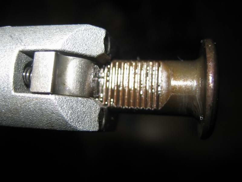

TDM850_SH
Registriert: 21.04.2007 20:47
Ölpumpe
Beitragvon TDM850_SH » 24.03.2008 12:06
http://www.tdm-forum.net/photo.php?id=2 ... 1660&pos=0
hatte den Spanner mal ausgebaut,ist die Verzahnung im Spanner
oder beim Gleitstück?
Zuletzt geändert von TDM850_SH am 24.03.2008 12:10, insgesamt 1-mal geändert.
Ölpumpe
Beitragvon Überholi » 24.03.2008 17:10
> Hallo,
jetzt ist es dir klarer geworden oder ? :)
die kleine feder die zu sehen ist spannt den verriegelungsmechanismuss - die eigentliche feder ist hinter dem Stlössel (hier jetzt nicht zu sehen.
