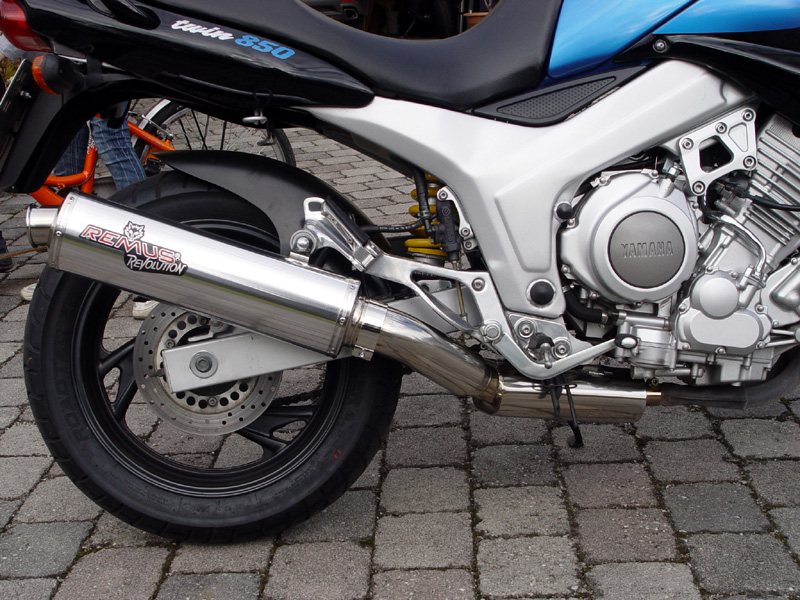

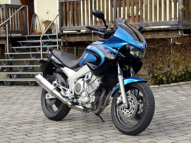

So. Hallo nochmal.
Hier zum Abschluss noch ein Bild, damit der geneigte Sucher mal was sieht..
Krümmer noch nicht poliert, kommt erst in der Winterpause.
Und der Sebring Twister ist jetzt doch ein Remus Revolution ;) Ist aber wohl eh das selbe!
Lenker sieht man nicht so, ist aber auch neu montiert (LSL LN01).
Schöne Grüße,
M.

Beitragvon el_muerto » 05.11.2010 05:36
Und weil es nicht mit dem darstellen im Post funktioniert hat, gleich nochmal der Link zur Nahansicht des Remus:
