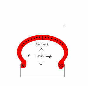

Beitragvon 100wasser » 07.05.2008 19:52
> ich bleib dabei der umfang ändert sich.
puhhh -grübel I) ?(
Ich denke das es sich bei den meisten unserer Reifen um Radialreifen handelt.
Bei einem Radialreifen sind Stahlringe radial (also in Laufrichtung)in die Karkasse eingearbeitet.
Was denkt ihr was mit dem von mir gekennzeichneten Stahlring passiert während sich der Umfang des Reifens ändert? Dehnen ? Womöglich mehere cm? nee nee !
ich bleib dabei der Umfang ändert sich nicht .;)

Beitragvon Überholi » 10.05.2008 11:36

so ich habe dann mal bei Pirelli Direkt angefragt wegen der Umfangsgeschichte.:

gestern hat mich ein Herr Kaufmann von Pirelli Metzeler Tel 08914908350 angerufen :)
dann haben wir erstmal drüber geredet um was es geht.
er hat mir dann gesagt dass ein gleicher reifen auf verschiedenen Felgen natürlich andere Konturen aufnimmt und sich der Umfang des reifens damit auch ändert (natürlich geringfügig)
die Fahreigenschaften wären aber die wichtigeren.
ein breiter reifen auf einer zu schmalen Felge ist das nicht so schöne erlebniss.
ab einer bestimmten schräglage müsste man gegenlenken da er dann reinfällt wegen der negativen krümmung - sehr schlecht
