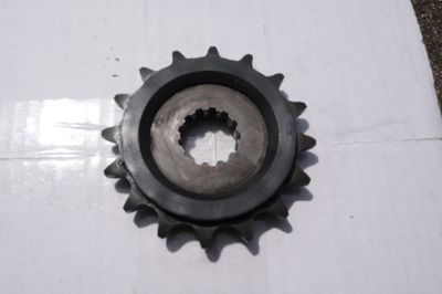

Beitragvon Überholi » 11.04.2007 10:07
Hallo leute habe noch etwas bemerkt.
es gibt verschiedene Ritzelmuttern.
kommt wohl drauf an welches ritzel man drin hat mit oder ohne wangendopplung.
und hier noch die Fotos:
Unterschiedliche Ritzel + Probleme mit der Mutter
Beitragvon ralf-pb » 11.04.2007 10:40
Moin Erich,
mir ist nur aufgefallen, dass ich bei meinem alten '96 Motor bei einem Ritzel ohne "Schulter" locker noch eine dicke Scheibe hinter das Ritzel legen konnte um die Kette vom Motor wegzubekommen.
Bei dem neuen Motor passt bei einem Ritzel ohne Schulter gerade noch ein Sicherungsblech vor das Ritzel bevor die Welle zu Ende ist. Dieses würde auch für die kürzere Mutter sprechen, damit man sie weit genug auf das Gewinde schrauben kann.
