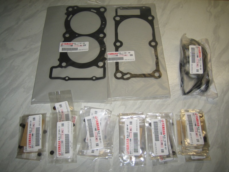

Beitragvon Überholi » 08.02.2010 00:41
korrekt alles Muss auseinander!
Kopf dichtung sowie die Ventildeckeldichtung, nur Original kaufen!
alle anderen sind Mist.

Beitragvon Überholi » 02.03.2010 17:55
Hey HP, auf denen die ich gekauft habe sind so kleine Yamaha aufkleber drauf mit der Bestellnummer.
an denen erkenne ich dass es sich um eine Yamaha Dichtung handelt. ;)
ist natürlich nicht ausgeschlossen dass ein Händler bei sich andere verbauen könnte .

Achte bei den Dichtungen auf den von überholi gezeigten YAM-Aufkleber. Fußdichtung sollte ebenfals von YAM sein.
