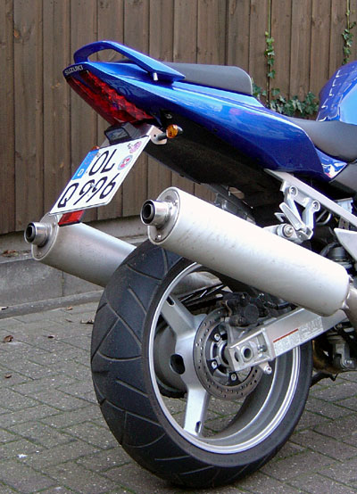

Beitragvon speedy » 05.05.2004 22:26
wenn´s um die funktion und nicht um die optik geht:
speedy
besuch uns mal: www.hopsasatrallala.de
www.svenliberty.de

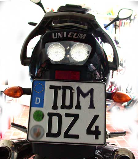

Umbau auf LED Rücklicht
Beitragvon Unicum » 09.05.2004 12:04
Hallo Jung,
der Umbau war gar nicht so schwer.
[f2][verdana]http://www.friends.tdm-forum.net/[/verdana][/f2]
[ img ] [f5][comic][glow=#OOCCOO,5]Hulkcum whas here[/glow][/comic][/f5]
Beitragvon Remus » 09.05.2004 14:10
Hey Dirk, da sieht ja gar nicht so schlecht aus!!!
Das könnte meinereinem auch gefallen! :look:
Erinnert mich irgendwie an C3PO aus Starwars!
Ist dir wieder mal echt gelungen!
anerkennende
RN08 +145er Scheibe +Orig.-Hauptst. +Wärmgriffe +Kahedo-Sitzbankumbau +SPIII, 11Mm, in tägl. Dauernutzung, (Dose 11-02)

sowohl optisch als auch elektrisch.
strom des normalen rücklichtes ca. 1 A, beim bremsen 4,5 A, jetzt 0,1 / 0,9 A.
wenn wer interesse hat .......... ich könnte ein paar bilder hochladen.......
> hochladen.......
klar hab ich interesse - lade mal ein paar Bildchen hoch.

Joh Robert, ich habe auch Interesse, also hochladen ....
... oder besser noch, komm damit ins RZ ;)

servus,
okay, bin extra nochmal in die garage um ein paar bilder am mopped zu machen....
hier der ordner mit den jpg's
aber bitte nicht ob des vielen heissklebers erschrecken........
@ carsten
sicher, nächste woche soll das wetter gut werden.
robert
Real men own bikes..........
3VD Bj. 92

Das ist ja richtig Klasse, ich als nicht elekto.... was immer man da sein muß, ziehe meinen Hut.
Jetzt frage ich mich nur was der Tüv dazu sagt. Mußt Du jetzt zur Lux- b.z.w. Candelamessung vorfahren? Ich kann mir nicht vorstellen das Dein Rücklicht noch den Anforderungen des E-Stempels entspricht? Warscheinlich besser. Ich weiß nicht, dauerhaft mit erloschener Zulassung durch die Gegend fahren?

servus,
ist ein berechtigte frage.............
ich gehe auch eher von aus, das die zulassung des rücklichtes erloschen ist.
werde aber die tage mal beim tüh vorbeifahren um die bremsanlage eintragen zu lassen, u. dann mal nachfragen.
die abweichung was die beleuchtung an sich angeht ist ja auch nicht so gravierend.
merken würde dies niemand.
war ja mit ein grund dafür das ganze in ein zweites gebraucht gekauftes rücklicht zu bauen.
ein rückbau wäre minutensache.
aber wenn ich sehe wieviele leute, wie auch immer, ihr fernlicht mit dazuschalten, dann denn denke ich mir einfach meinen teil.........
robert
