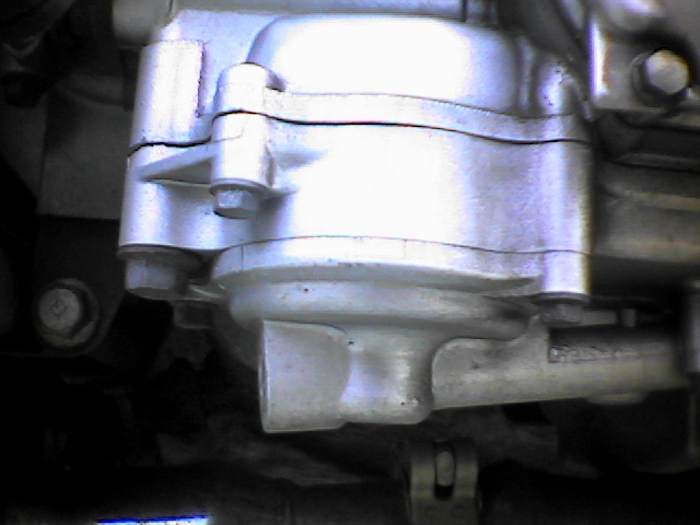

twINGO
Registriert: 10.04.2002 20:10
Wo ist das Öl????
Beitragvon twINGO » 21.03.2004 12:39
Na denn ich nchmal,
Den Filterdeckel hattest du ja schon ab. Gleich neben dem Filterdeckel, wenn dein Blick in Richtung Hinterrad geht, sieht man eine Schraube Schlüsselweite 12, diese ist ungefähr 5-6cm lang. Wenn man diese Rausdreht kommt eine braun-Schwarze Stange raus, Vorsicht! nicht nach greifen, Die ist etwas Ölig :)
Ich habe mich gestern mal unter den Bock gelegt und ein Foto geschossen, stell ich heut nacht rein wenn ich nichts vergesse. Dort zeig ich dann die Ominöse Schraube.:smokin:
Ingo (13086)

twINGO
Wo ist das Öl????
Beitragvon twINGO » 21.03.2004 18:54
Hier das Photo mit der Schraube im Weissen Kreis.
Ingo (13086)
TDM 850 3VD 93 58 Tkm TDMF#14
ME Z4 vorn mit 16 Tkm /hinten mit 9 Tkm
Wo ist das Öl????
Beitragvon Nonsens » 21.03.2004 19:28
Hi Ingo,
erst mal vielen Dank für das Photo. Wenn Du mir jetzt noch sagen könntest, ist der Ölfilterdeckel auch mit dieser Schraube befestigt, oder bekommt man den Deckel auch ab, ohne diese Schraube zu lösen? Wenn nämlich, was ich jetzt vermute, zweites stimmt, dann erklärt sich meine Ratlosigkeit. Ich habe beim Abschrauben des Ölfilterdeckels nur Schrauben gleicher Größe gelöst, die von Dir beschriebene Schraube ist aber ne ganze Ecke größer. Da hab ich wohl die Zeichnung im Rep.-Buch falsch verstanden I)
Danke noch mal!! Es ist nämlich so, dass meine Schrauberkenntnisse nicht so dolle sind, ich aber immer mutig an alles dran gehe. Trotzdem hab ich immer Angst, dass wenn ich eine mir unbekannte Schraube löse ich dahinter eine Feder vermute, die dann fröhlich durch die Garage springt und sich das Moped beim nächsten Starten durch das Fehlen derselben in seine Einzelteile auflöst 8o .

twINGO
Wo ist das Öl????
Beitragvon twINGO » 21.03.2004 19:51
Hier noch ein Zweites Photo , Der Ölfilter deckel hat 5 Schrauben. Er geht ohne entfernen der grossen ab.
Man kann es sehen im Bild denke ich mal.
