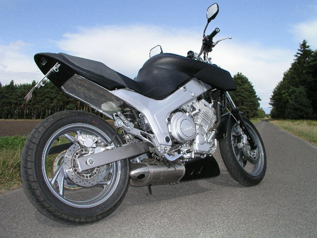

Ich lese schon eine weile.Ich fahre selbst eine TDM BJ.: 1991
Nun habe ich ich aber zu dem selben Thema eine Frage.
Und zwar: was wurde an dem Auspuff der ER-6n alles geändert damit die Anlage an die TDM passt?

Um den Topf der Er6n zu montieren, muss nicht nur die Halterung versetzt werden.
Es muss eine komplett neue und auch längere angefertigt werden, zu dem auch die Abgasführung zum Krümmer, diese muss mit einer Etage versehen werden.
Zu guter Letzt den Durchmesser auch noch reduzieren.
Wenn dann fertig gebaut und montiert, ist der Sound nicht zu laut( wird lauter beim warm fahren) und das blecherne Geräusch des Originalen ist auch weg.
Quasi: Gewicht reduziert, ganz andere Optik und schöner Sound.
Gruß der Stefan
Anbei nun mal Fotos.
Hier im Forum unter Umbauten
