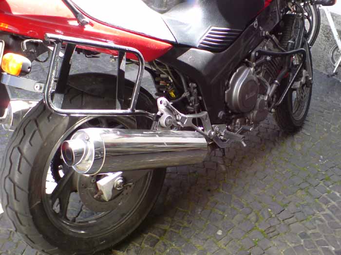

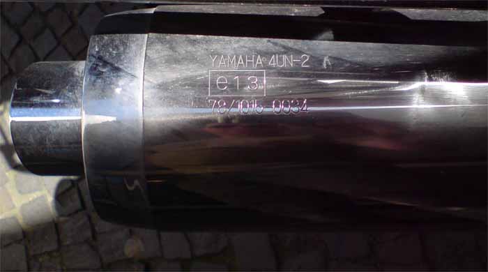

Ich hohle das alte Teil hier mal raus :D .
Heute als ich mal so durch Hildesheim schlenderte, bin ich über eine rote 3VD gestolpert (sah fast aus wie meine :lickout: ). Nur eben war da eine genialer Auspuff dran. Da ich ja immernoch auf der Suche bin habe ich gleich mal ein Foto geschossen da mich die Yamaha Nummer etwas verwundet hatte ?( . Bisschen gegoogelt und schon gefunden ---> TRX Puf .
Wie er läuft kann ich nicht sagen, passt aber prima und die Kette ist auch super frei. Nur die Befestigung an der Unterseite sitzt nicht richtig (wer brauch die überhaupt).
Hier nen Paar Fotos:
MFG Michael

Ich werde diese mit BMW-Paraleverstreben rahmenfest machen.
Plug and Ride ist nicht der Fall, die untere Anbindung des org.Krümmers muss weg oder angepasst werden, da sie den Krümmer ein Stück nach unten drückt und der Auslassring schief im Kopf sitzen würde.
Was den Freigang zur Kette angeht, kann ich "erst einmal" keine echte Engstelle ausmachen...
