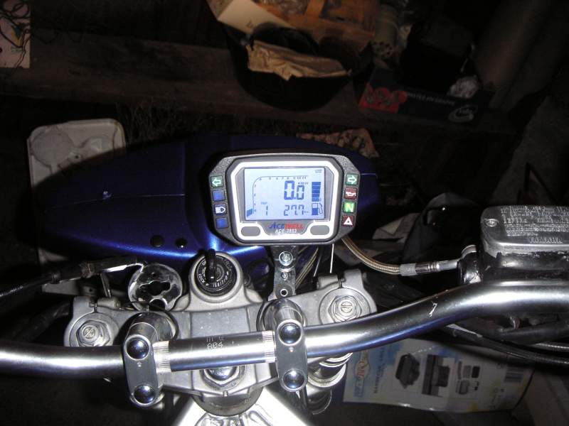

habe an mein M´chen ein Digi-Cockpit angeschraubt und angeschlossen.
Funzt super, aber es gibt die Möglichkeit einen Schaltblitz zu programmieren.
Mein Problem, ich hab keine Info über die Drehzahlgrenzen der 3VD.
Besitze zwar ein Reparaturbuch von Bucheli, aber da sind keine Infos über Drehzahlen
drin.
Desweiteren sind noch zwei Infoleuchten unbenutzt, ÖL und Warnblinker.
Wer hätte eine Idee was und wie/wo man da drauf legen könnte.
Bin auf Infos gespannt

Mad-Max
Registriert: 26.05.2007 02:45
DIGI-Cockpit
Beitragvon Mad-Max » 13.11.2007 00:20
@ all Danke für die Antworten :x
@ Sampleman
Die acht werde ich mal einstellen und dann schau ma mal.
@ Volker
Werde Geardata mal ausprobieren Danke!!
@ Redcliff
Ist ein ACEWELL von Tante Luise :lickout:
Guckst Du
DiGi-Cockpit
Die Seitenständer Idee hört sich gut für die rote Lampe an.
Über den Öldruckgeber werde ich mich auch mal schlau machen.
Linke Hand zum Gruß
Zuletzt geändert von Mad-Max am 13.11.2007 00:34, insgesamt 2-mal geändert.
