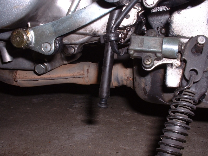

Wieder zu Hause dann stolz ums Möp gestrauchelt um sich noch mal an der Schönheit des Ganzen zu berauschen ........und dann ... DAAAASSSS .
Wieso ist das denn ?
Edit : Also ...es ist viel Öl im Motorrad ...vielleicht etwas zu viel ? Rundes Schaufenster ist bis oben voll . Könnte da beim Einschaukel-Bremstest irgendwo was übergeschwappt sein ?

ne, ich denke das ist Dauer- Tropf- Dreck vom Benzinhahn, den Du nur vorher nicht gesehen hast ...
Überfülltes Öl kann nicht irgendwo raus - und ich hab dauerhaft mindestens nen halben Liter zuviel drin ... also voll plus 0,5 (oder mehr)

Das Zeug ist frisch,warm ,ölig und kommt aus der V-Senke hinter diesen Kühlrippen . Alles was vorne aussen darüber hängt habe ich abgetastet ..alles trocken .

das Deine Standgaseinstellung aus der Führung raus ist 8o weißt Du aber schon ;)

Ne 8o 8o 8o . Wo ist die denn ?
Oh nein ..bitte nicht sowas
Beitragvon Kruemel » 22.04.2011 21:32
Auf dem unteren Bild, der Knubbel links ("vorne") neben dem Benzhahn ....
Das Öl akzeptiert) an der Stelle kann kommen durch eine platte Dichtung (mal von oben nachziehen?) unter, bzw zwischen Unter- und Oberteil des Öltanks, oder aber von der Öldruckleitung zum Zylinderkopf ...
Die beginnt in der Öse, die genau an der Stelle Deiner Ölkerbe mit einer Hohlschraube (14er Schlüssel?) befestigt ist, und endet auf der rechten Seite oben am Zylinderkopf ...
Aber vermutlich wäre dann die Ölleitung nass, und das scheint sie nicht zu sein ...
Ach ja, und schlimmstenfalls kann es noch die Zylinderfußdichtung sein ... ich würd mal in den V- Ausschnitt reinleuchten, und denn mal schauen ...
Beitragvon Yamaha-Men » 22.04.2011 22:02
dr_Rabe 2.0 schrieb:
links im Dreieck ist die Standgasschraube , sollte normalerweise stehen und nicht hängen, dramatisch ist das aber nicht ;)
würde mal alles sauber machen um die Quelle wos herkommt lokalisieren zu können
Zuletzt geändert von Yamaha-Men am 22.04.2011 22:08, insgesamt 3-mal geändert.

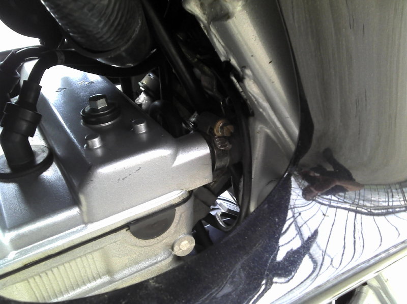

mal den Kurbelgehäuseentlüftungsschlauch kontrolliert?
Dieser verläuft vom Ventildeckel zur Luftfilterbox, ist ca. 20mm im Durchmesser.
Auch würde ich mal den Stopfen des Entwässerungsschlauches der Lufifilterbox abziehen
und schauen, ob da Schmodder raus kommt.

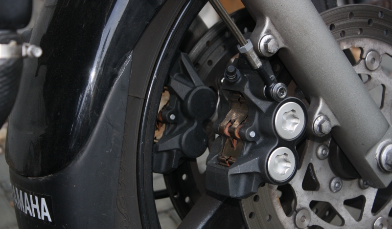

Um auch noch mal den angenehmeren Teil der obigen Beschreibung zu bebildern .. hier die Silberstern-Bremsblöcke einer FZ1 ABS aus dem Jahre 2007... verbaut an der TDM 850 .
Dank Onkel Red hatte ich hier an anderer Stelle ja erfahren, dass die silbernen nicht wie allgemein behauptet ..Alu-Kolben haben ..sondern eben auch Stahl-Kolben genau wie die beliebten blauen Sterne . Die Hand-Pumpe der 900er TDM und grau durchsichtig ummantelte Flex-Leitung mit schwarzen Fittings von Melvin machen einen wie ich finde unaufdringlichen Look . Schlicht und gut ..

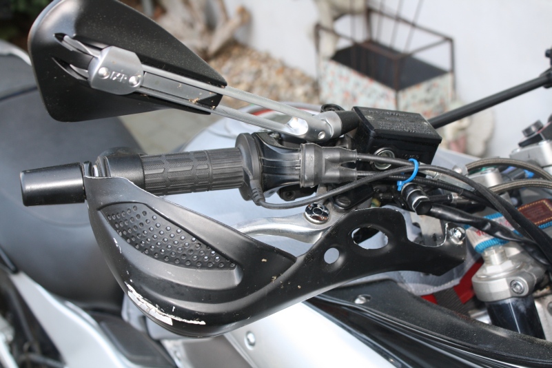

(der blaue Kabelbinder ist fies - gabs den nicht in Neon- orange?)

Blaue Kabel-Binder sind immer ein klares Zeichen für BETA-PHASE . Schau die mal die Lage der Gaszüge an ... das gibt es sonst nur bei der 900ter .

hat das Heizgriffkabel genug Spiel ?
Ich hab mir sagen lassen dass das Kabel direkt hinter dem Griff gerne bricht wenn es dort so einen engen Radius beschreibt da es ja ständig bewegt wird.
......es sei denn man gibt kein Gas. :D ;)

Ich hab schon Ersatz da liegen .. und was das bei mir für Auswirkungen hat weißt du ja .

die Spiegel gefallen mir, von welchem Hersteller sind sie?

Das sind die Spiegel überhaupt . Kein PLastik ...alles Alu ...in jede Richtung justierbar und ..
der volle Blick nach hinten ...endlich keine Arme mehr im Spiegel .
Klick

twinpower schrieb:
> N'abend,
> Durchmesser.
Kann man den so von aussen sehen ... oder muss der Tank runter ?
Habe ich abgezogen ...trocken wie ein Indianer-Furz .
Jetzt habe ich erstmal mit Q-Tips jede Ritze am und um den V-Ausschnitt gesäubert . Im V-Ausschnitt selber ist nichts öliges zu erkennen ..weder entlang der Leitugen noch an den Kühlrippen .
Wer weiß.. ..vielleicht haben wir es hier auch mit verfrühten Spätfolgen von E10 zu tun ?

Es ist der Schlauch mit der (Gartenschlauch I) )Schlauchklemme.
Bei meiner VD war dort, nach einer hochhochhochgeschwindigkeitsfahrt ,auch mal eine wenig Öl ausgelaufen (nur wenige Tropfen) -danach aber nie wieder.
Das Öl rinn den Kühlrippen entlang nach vorne -ich schätze du hattes deine TX auf dem Hauptständer stehen- oder ? ....dann würde es passen .

Beitragvon dr_Rabe_2.0 » 23.04.2011 13:33
Den Schlauch finde ich momentan trotz Hilfe-Foto nicht .. Danke Franz .
Alles was man einsehen und ertasten kann ist trocken . Einzige Stelle ... von unten durch den V- Ausschnitt nach oben geschaut ... fast unter dem Tank in der Mitte dieses hinteren Blocks ( habe versucht es zu fotografieren ..geht nicht ) an einer Stelle/ Anschluss schimmert es feucht , aber auch nicht mehr als an anderen Stellen die mit Öl in Berührung kommen .
