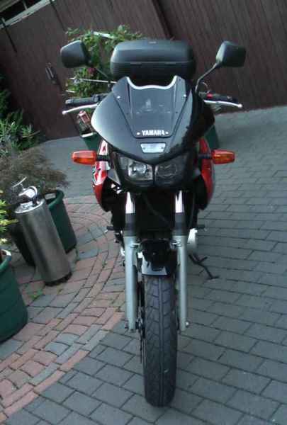

Beitragvon dr_Rabe_2.0 » 20.03.2011 23:15

Beitragvon dr_Rabe_2.0 » 21.03.2011 18:16
Hola
Ich bin 1.89 m groß.
Es ist das Zusammenspiel zwischen Scheibe hochlegen und Scheibe kürzen .
Der Anschnitt an den beiden Aussenseiten ergibt sich durch die schon vorgegebenen Faltung in der Originalscheibe . Die Mitte must du selbst bestimmen . Ich habe die Welle gewählt um eine längere Abrisskante für den Wind zu bekommen als bei einem geraden Schitt . Ausserdem sieht es dann nicht so abgehackt aus . Alles mir Edding auf der Scheibe vorgezeichnet und mit einem Drehmel herausgearbeit , mit Scheifpapier entgratet und mit Gummi-Kantenschutz überzogen., damit die Verletzungs-Gefahr durch die neue " scharfe Kante " minimiert wird . Du brauchst längere Schrauben und Distanz-Stücke für das Hochlegen der Scheibe.
Wird hier auch in diversen Threads beschrieben .
Wenn noch was unklar ist schicke mir eine PN .

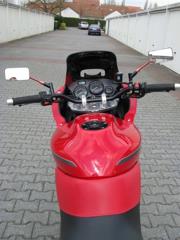

Beitragvon Red » 21.03.2011 21:56
hier hat sich ein relativ grosser, nachträglich eingebrachter ausschnitt bewährt.
dieser eliminiert fast den kompletten unterdruck hinter der scheibe, u. verhindert somit das die strömung über die scheibe, nach unten gezogen wird.
bin allerdings auch eher nen zwerg mit meinen 1,8m unter den tdm fahrern.
