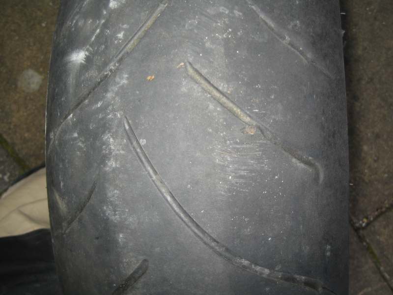

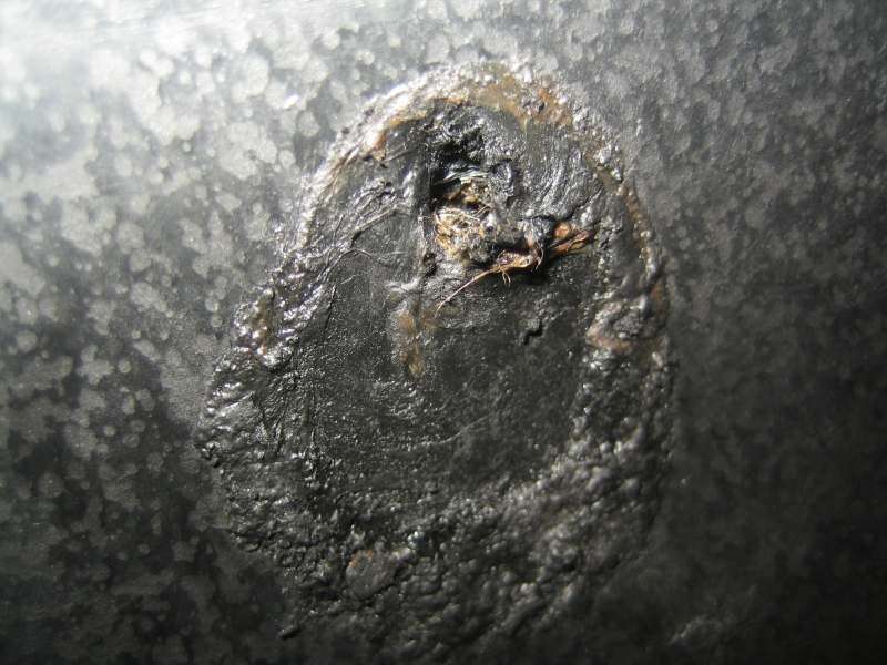

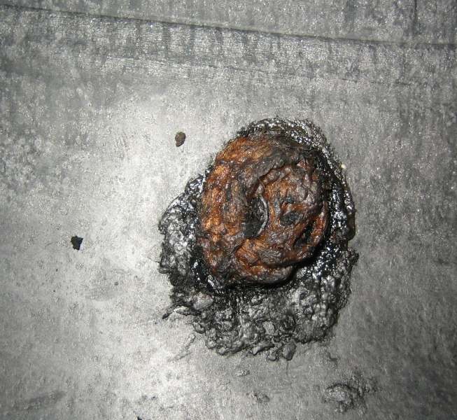

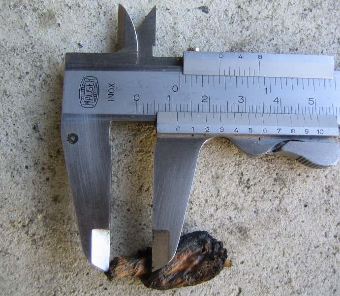

Hier nun erneute Berichterstattung von der Reparatur im Langzeitversuch.
incl. Bilder von dem Dunlop Roadsmart nach der Reparatur.
- etwas weitwer oben sind schon Bilder, kurz nachdem der Stopfen reingekommen ist.

1. Die Reparaturstelle von aussen.
2. die Reparatur-Stelle von innen.
3. von innen nach Entfernung des Stopfens
4. Der Stopfen mit Längen-Maßangabe des Kanals
insgesamt bin ich sehr zufrieden mit dem Reparaturkit.
erstens ohne fremde Hilfe weiterfahren - das im Ausland.
bei etwa 10 Euro zu 140 für neuen Reifen hat sich das mehr als gelohnt. :ok:
