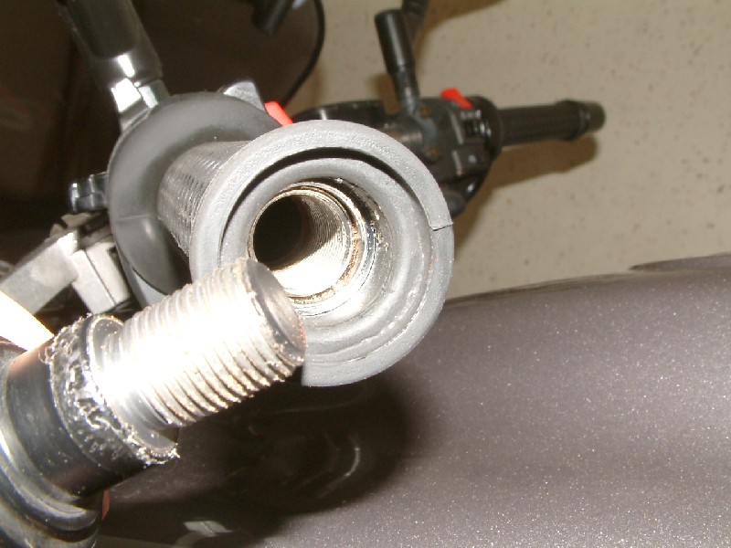

Mir ist nicht so klar, wie die Griffschalen am Lenkerende befestigt werden.
Ich hab mal mein Lenkerende abgeschraubt und festgestellt, dass es ja
nur aus einem Teil besteht und im Lenker ein festes ca M12 Gewinde
enthalten ist.
Liefert Kedo ein neues Lenkerende mit zusätzlicher Schraube für die
Griffschale aussen und innen das 12 Gewinde?
Bei Polisport ist ein Spreizbolzen dabei, den kann ich doch eigentlich
nicht in den Lenker schieben, da ist ja noch das Gewinde:

Das Gewinde in deinem Lenker gehört zu den Lenkerenden.
Schraub die Lenkerenden wieder ein paar Gewindegänge in den Lenker, dann ein wenig hin und her gerüttelt und du bekommst sie mit raus.
andyr62

Beitragvon andyr62 » 15.02.2009 18:29
Wolfskopf schrieb:
> Hallo andyr62
Danke, dann wäre das schon mal geklärt.

bei Kedo liegen zwei silberne Lenkerenden bei denen eine Bohrung für die Befestigung und passende Schrauben vorhanden ist. Ansonsten kann man die Griffschalen nicht befestigen und daher ist der Originallenker zwingend erforderlich.

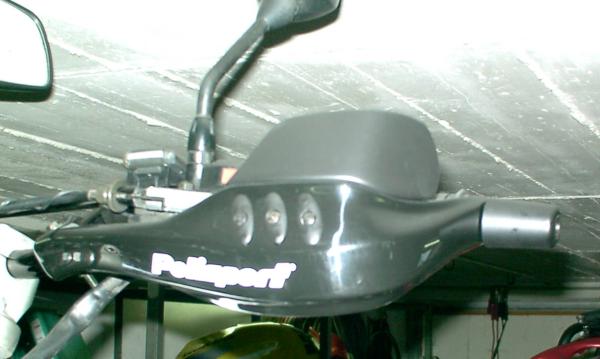

Was mir bei den meisten Lösungen nicht gefällt, ist dass die Griffschalen
aussen an den Lenkernenden befestigt werden. Wenn's die Maschine
mal hinlegt, sind die Griffschalen hin, denke ich. Mit den KEDO also 119€
Diese Lösung hier gefällt mir eigentlich am Besten. Polisport mit Spoiler
und Lenkergewicht aussen (von rabat):
Werd mal rabat kontaktieren.
Zuletzt geändert von andyr62 am 17.02.2009 07:30, insgesamt 2-mal geändert.

rabat
Registriert: 05.06.2002 20:07
Polisport Integral Handprotektoren
Beitragvon rabat » 17.02.2009 09:52
servus
Nachdem ich meine TDM nicht mehr hab, ist das erklären etwas schwierig aber ich probiers..
Das Violette ist der Lenker (Enduro Lenker, nicht Original), und das Rote ist der Handprotecktor. Der Protektor war nur zwischen Lenker und Lenkergewicht geklemmt.
Der Wetterschutz war schon in Ordnung vorallem bei Regen, nur hätte ich mir eigendlich mehr erwartet (der Wetterschutz auf der Q mit original Protektoren war auch nicht besser).

So gehts mir auch. Bei der ersten Testfahrt mit den Protektoren bei Kälte hat es mir den kleinen Finger mehr denn je schockgefroren. Woran liegt es? Ziemlich offensichtlich an der Aussparung an der Schale, genau da, wo der kleine Finger ist:
Jetzt werd ich wohl da mit Panzertape oder ähnlichem Pfusch die Lücke
schließen müssen.
Was mögen sich die Herren Designer dabei gedacht haben? Hat die Aussparung vielleicht einen tieferen Sinn, der sich nur mir nicht erschließt?
http://hothaus.de/greg-tour
Zuletzt geändert von Greg_N am 30.05.2016 23:37, insgesamt 2-mal geändert.

Beitragvon Überholi » 17.02.2009 12:38
die auf dem Foto sind für die 650
die aussparung ist für den knubbel vom hebel gedacht .
die dinger sind enger viel enger als die der 1150.
bei der 1150 wird ein zusätzliches gewinde innerhalb des sechskantes eingeschnitten beim lenkergewicht.
oder eben ein anderes Lekergewicht.
da ist aber glaube ich ne anbauanleitung im Wiki
wer die hände nach einem echten sturz noch am lenker hat - hat wohl mehr probleme als sich die hand zu brechen.
meist rutscht das motorrad vom körper weg.
für die kleinen umfaller sind die hände gerade mit den geschlossenen besser geschützt.
