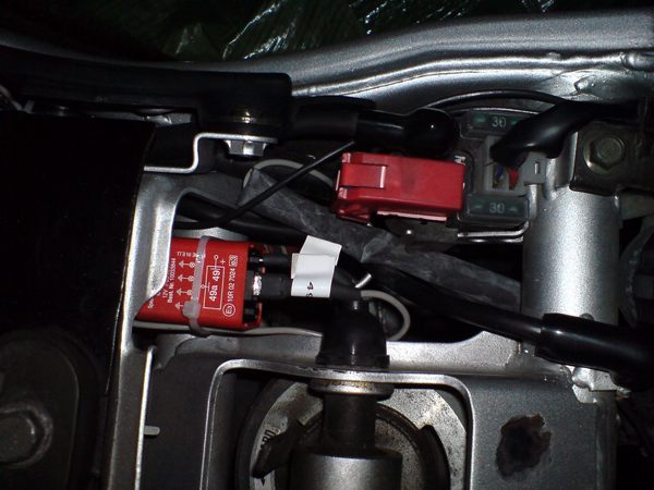

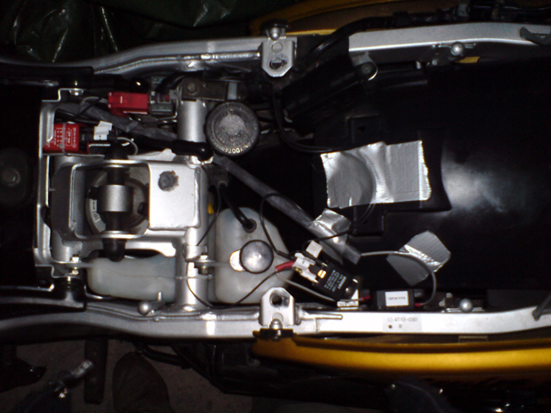

So nun die versprochenen Bilder:
Übersicht:
Das Blinkrelais von Tante Louis:
Das Wechselrelais und die Sicherung für die WABLI:
Die grauen Powerklebebänder sind nur eine vorübergehende Lösung, bis ich das +-Kabel zur Batterie ordentlich isoliert habe.
