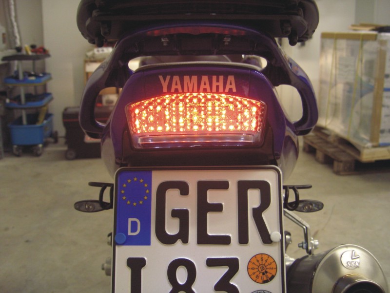

Als Alternative habe ich dann bei Louis welche gefunden,
sind super Hell und auch bei Sonnenlicht gut zu erkennen (mein Spezl hat die inzwischen auch dran ;) ), haben ein Metallgehäuse und sind sauber verarbeitet.
>>Hier der Link zu Louis<<
Optisch auf den ersten "Katalogblick" zwar nicht deeer Brüller,
ich finde trotzdem daß sie gerade in schwarzer Ausführung hinten gar nicht so schlecht ausschauen!
Mir gefällts auf jeden Fall und die Helligkeit und das Preis-Leistungsverhältnis ist absolut spitze, lediglich bei einem so großen "Kuchenblech" als Nummernschild wie ich dran habe, kommst Du um Verlängerungen nicht drumherum - sonst sitzen die Blinker zumindest teilweise hinter dem Blech... :(

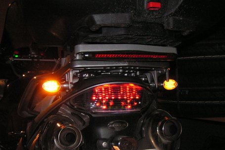

Ich habe die selben wie AIC-Peter dran, halt nur ein anderes Mopped, auch mit LED-Rücklicht kombiniert.
Bin sehr zufrieden und waren nicht so teuer, glaub in Aktion €14,90/Stk.
