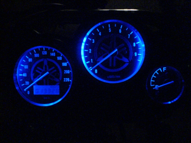

Du meinst in etwa so etwas ???
Ich hab die originalen Glas-Stecksockellämpchen durch entsprechende LED´s mit dem gleichen Sockeltyp ersetzt - da ist der Wiederstand auch schon integriert, also geringster Aufwand.
Das mit der Ausleuchtung war nicht so dramatisch, hab die Innenseite des Gehäuses und die Zeiger Mattweiß lackiert, dann ist das Ergebnis schon ganz gut! :look:
Bei der 4TX ist eher die grün durchgefärbte Tachoscheibe das Problem - das schluckt viel Helligkeit wenn man mit Blau durchleuchtet.
Dürfte aber bei der 3VD kein Problem sein, da die Scheiben da doch nicht durchleuchtet sind - ODER????
die Kontrolleuchten habe ich auch durch LED´s ersetzt,
eigentlich kein Problem sowohl mit dem originalen Relais und 21Watt Blinkern und auch nach der Umstellung auf LED-Blinker und das Lastunabhängige Relais von Tante Louise funzt es ohne Probleme. Hatte da auch so meine Bedenken (gibts irgendwo nen Fred drüber) wegen der Warnblinkanlage, aber Krümel hat sich durch den Schaltplan gewühlt und meine Zweifel entkräftet... ;)
Einzig wenn ich im Dunkeln fahre, sieht man daß beim Blinken die entsprechende LED in den Pausen auch ganz leicht weiterglimmt - ist aber kein Problem.

jep danke, sowas in der art meinte ich......
dann werde ich mir auch mal ein paar der gesockelten dioden besorgen.

Beitragvon Red » 16.02.2008 17:02
sieht bei mir ähnlich aus wie bei peter, nur in rot.

bei mir waren in den instrumenten so rechteckige blechdinger eingeklebt, in denen die leuchtmittel mit ihren fassungen drin saßen, u. wohl das licht homogener verteilen sollten.
nach oben, also richtung tacho / dzm waren die total zu, licht haben sie nur seitlich austreten lassen.
diese dinger (4 st.) habe ich aus den instrumenten rausgeholt, u. wollte wissen ob du die auch raus hast, bzw ob die bei dir überhaupt drin waren.......

Nö - da waren keine Blechhäubchen drinnen bei mir! :look:
Ich hab nur alle Gehäuseinnenflächen weiß-matt lackiert,
soll angeblich die bestmögliche Lichtausleuchtung bringen.
Ich bin zufrieden wie es jetzt ist, einzig die digitale KM-Anzeige könnte etwas heller sein,
aber man kann den Kilometerstand ja auch mal tagsüber ablesen.... :))

Beitragvon Red » 17.02.2008 11:25
habe jetzt auch die diodenlösung für die blinkerkontrollleuchte eingebaut.
eigendlich habe ich ja was gegen die kabelauftrennerei, aber was will man machen.
immerhin ist jetzt das gesamte amarturenbrett auf led's umgerüstet.
