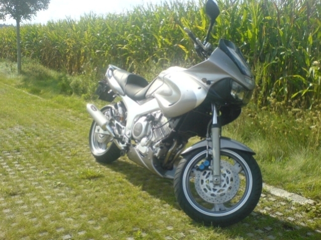

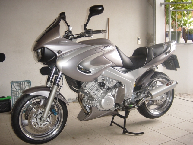

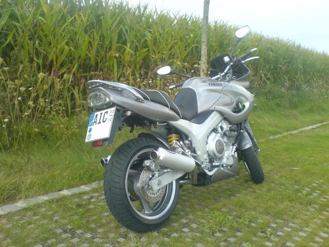

Ich war gestern fleißig und habe meinen Umbau abgeschlossen und heute war Rollout!
GENIAL !!!! :rotate: :rotate:
Das M´chen liegt viel ruhiger und satter in schnellen Kurven, das schaukeln und nachwippen in schnellen Kurven (an das man sich eigentlich schon gewöhnt hatte)ist verschwunden und der Handlingsverlust in engen Abbiegekurven ist echt minimal - eigentlich kaum zu bemerken.
Mag ja sein, daß ich in engen Pass-Spitzkehren jetzt ein bischen mehr drücken muss, aber der subjektive Fahreindruck auf Landstraßen ist dafür um Welten besser - das ist absolut ein neues positives Fahrverhalten! :look:
Ich will jetzt um Himmels Willen nicht die Diskussion "wer mit welcher Bereifung warum schneller oder langsamer ist" neu anheizen,
aber wenn mir einer erzählen will, daß ich jetzt langsamer bin als mit der Originalbereifung, dann kann ich dazu nur eines sagen: :)) :)) :)) :))
Jetzt muss nur noch der TÜV seinen Segen dazu geben, aber auf Grund der Unterlagen aus dem Forum bin ich mal verhalten optimistisch daß das klappt!
Einen Ausdrücklichen Dank auch an alle Geduldigen, die ich vermutlich mit meinem ausdauernden Wissensdurst zu diesem Thema immer wieder genervt habe! :x
Erste Fotos gibts natürlich auch für alle Interessierten:
Allen evtl. Interessierten sei gesagt, werde demnächst eine detailierte Umbauanleitung mit allen erforderlichen Infos in´s Forum stellen, damit Ihr für den Winter eine Beschäftigung habt und die Infos nicht so mühsam einzeln zusammentragen müsst wie ich.... ;)

Wow........
Enorm schöne Maschine, die du dein eigen nennst. :rotate:
Die neuen Räder sehen wirklich fett aus. 8)
Meinen Neid hast du dir redlich verdient. ;)
