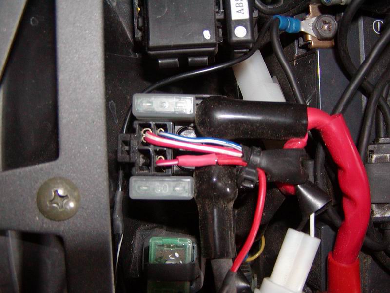

Fun-biker
Registriert: 23.07.2003 12:54
Unterbringung Relais für geschaltete 12V-Steckdose bei 900er
Beitragvon Fun-biker » 18.08.2006 08:44
also ich hab das geschaltete Plus an dem Stecker direkt bei den Sicherungen unter der Sitzbank abgenommen. Werd heut Abend mal einige Bilder machen um das zu verdeutlichen.

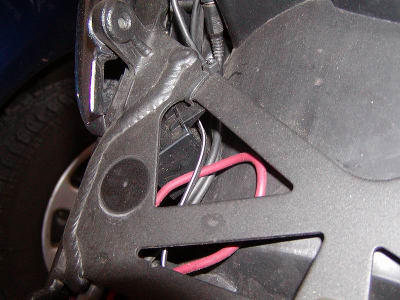

Beitragvon Fun-biker » 20.08.2006 15:05
hab es endlich geschafft mein Lösung für die Unterbringung des Relais für die geschaltete 12V Stromversorgung diverser Zusatzverbraucher abzulichten.
Hab dort die rote Leitung angezapft und das Relais unter die Strebe auf dem nächsten Bild mit einem Kabelbinder angebracht.
