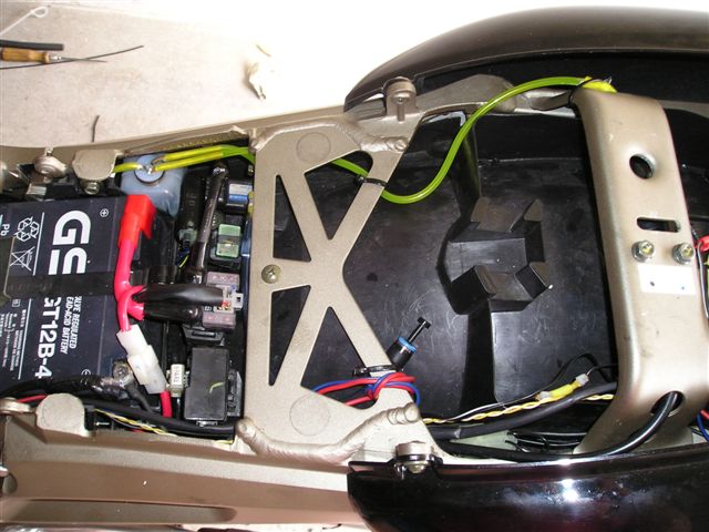

Jetzt kommts!!! Ich hab mal flugs das Heck abgebaut! Dort sitzt ein 3 poliger Stecker (schwarz, gelb und blau/lila) an dem das Licht und höchstwahrscheinlich dieses ominöse Bremslichtschalterkabel ist!? Dort stand keine Bezeichnung (weder 'zum Bremslichtschalter' oder 'Klemme15')! Im Werkstatthandbuch fand ich unter 'Kabelführung' (Seite 2-37) dieses Kabel mit der Bezeichnung 15! Welche Farbe???
Ein Bild wär halt der Knaller (wo doch eh soviel fotografiert wird)!

@Hans
wenn ich morgen dazu komme mach ich ein bild

Beitragvon hit » 13.04.2005 15:30
hallo
hier das versprochene bild ansicht ist schräg vom tank nach unten
habe die sitzbank und den rechten seitendeckel abgebaut
und da drunter sitzt dann der braune stecker der zum
bremslichtschalter führt sind nur 2 kabel
davon nicht das gelbe kabel
sondern das braune ist geschaltetes plus
habe meinen allerdings am rücklicht angeschlossen
weil da "hängt" auch mein McCoi dran (war in dem fall für mich einfacher)
Gruss Jo

Beitragvon tdm-hans » 13.04.2005 17:52
@Jo:
Super! Jetzt hab ichs gefunden! Geht doch! ;)

Wochenende is, hier nun mein Erfahrungsbericht zu unserem Tachokonverter.:x
Ich habe mir ja auch ein 15'er Ritzel schicken lassen und dieses gleich mit verbaut.
Der Einbau des Konverters gestaltete sich erfreulich einfach, dazu dann unten einige Bilder. Das Ritzel dauerte einiges länger, bei dem gedöns was sich alles hinter der Abdeckung verbirgt. ?(
Das Fahrverhalten hat mich doch überrascht. Zunächst sind alle Gänge deutlich früher einzulegen, ich kann jetzt im 2ten Gang schon mit 20 Km/h fahren. Der Durchzug hat sich merklich verbessert, bin aber nur Solo gefahren. Insgesamt ist das Drehzahlniveau etwas höher. Auf der Autobahn im Sitzen V/max 202 Km/h bei 8100 U/min. :hasi:
Bisher, mit 16'er Ritzel, hat mein Moped im Sitzen nur um die 190 Km/h geschafft, wenn ich mich langgemacht habe ging sie dann 210 Km/h.
Also ich bin mit der Veränderung sehr zufrieden, fahre doch eher mal mit Sozia und Landstrasse wo's den Zug braucht. V/max ist eh nur selbstbefriedigung!;D
Da mir Higgens meinen Konverter schon Programmiert hatte, habe ich mich darum nicht gekümmert. Ich glaube aber das der Tacho richtig anzeigt. Hab leider kein GPS zum Prüfen, aber die Erfahrung im fliessenden Verkehr sagt mir das es stimmen sollte. Einzig den Spass mit dem Abrufen des V/max musste ich mir gönnen, funzt perfekt...:lickout:
so, hier noch ein paar Bilder dazu:
Also dann ein schönes "Restwochenende" an alle,:smokin:
