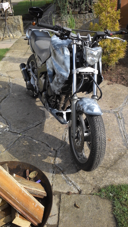

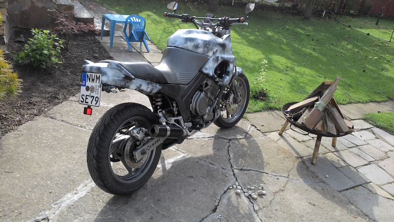

habe nun mal mein Moped "getarnt". 8)
Da ich "soviel im Winter fahren werde".
Hat jemand von euch eine ähnliche Variante?
Anbei zwei Bilder.:

kanzel gekürzt um die offenen seiten zu kaschieren hatten wir noch nicht, keine schlechte idee.
rücklicht im blinker, ganz gut wenn man das loch im heck optisch gut zubekommt, was dir zweifellos gelungen ist, u.
schneefuchs lackierung......fein.
insgesamt ein Ergebnis welches dir gut gefällt, welches aber mit Sicherheit polarisieren wird.

Guten Abend,
danke Red.
Was meinst Du mit polarisieren ?
Ich habe das "Geweih" unten nach der letzten Aufnahme der Verkleidung getrennt.
Dann die Kanzel etwas weiter vorne zum trennen angezeichnet, abgetrennt.
Danach konnte ich mit einem Paar dicken Handschuhen( nachdem ich mir an der heißen Plastik die Finger verbrannte) und Heißluftfön die Anpassungen machen, natürlich immer wieder kleine Stücke ab/ bzw. rausschneiden.
Am Heck habe ich das Untergestell, an dem das Rücklicht und die Sozius Haltegriffe befestigt sind eingekürzt. Die Verkleidung in Länge gestutzt und die selbe Art und Weise wie vorne, nur da es nicht ganz knitterfrei war etwas mit 2K Glasf. verstärktem P.Spachtel geglättet.
Bei Fragen kann ich gerne weiter ausholen, ;) . Ich habe es nicht mit Fotos dokumentiert.
Gruß Stefan

Beitragvon Überholi » 06.10.2014 15:58
gute sachen eingeflossen - heck mit dem Nummernschild höher gefällt mir.
jedoch solltest du dir mal andere Reifen gönnen dass du auch fahren kannst was die TDM hergeben würde. ;)

Hi, dein Heck ist gut, passt zur Gesamterscheinung.
