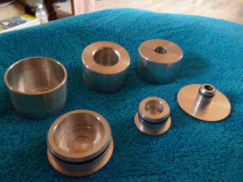

So, hatte heute etwas Zeit über. bzw eine Maschine im Leerlauf.
Hab dann mal bißchen was gedreht.
hab als erstes das gegenstück gedreht
Durchmesser 12,6mm
Durchmesser 40,8mm
Durchmesser 23,5mm
Das müssten m.M. nach die jeweiligen Bohrungsdurchmesser von Motorbefestigung bzw Schwingenabdeckung sein.
Kann das bitte nochmal jemand nachmessen bzw bestätigen das diese Maße stimmen.
Hab dann gleich noch den jeweiligen dazugehörigen Stopfen gedreht.
Wenns soweit passt würde ich in Serie gehen.

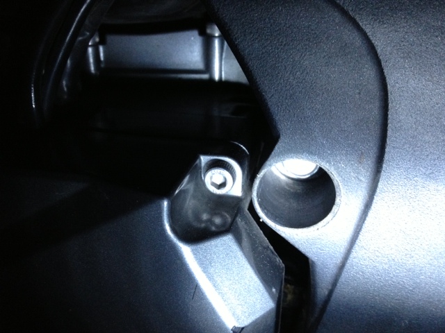

mir kommen Zweifel, ob das mit der Abdeckung bei der Motorbefestigung vernünftig funktioniert. Ich hab mal eben die Plane gelüftet und unter diffusem Licht die beiden Bilder gemacht.
Es ist ja quasi nur eine halbe Bohrung vorhanden und die hat, soweit ich halbwegs richtig gemessen habe, einen Durchmesser von 25 - 25,5 mm. Ob das Ganze richtig hält und dann auch noch halbwegs aussieht ... ich weiß ja nicht.
Ich für meinen Teil könnte auch ganz gut ohne das Teil auskommen.
Falls du es doch fertigst, die Mutter hat SW14, das entspricht einem Eckmaß von 16,16 mm.
Die Tiefe hab ich leider nicht gemessen, musst du anhand der Bilder abschätzen.

Kommt die Motorbefestigungsabdeckung tatsächlich auf die Stelle, die ich fotografiert habe? Dann gibt es dort bei mir keine Plastekappe.

Wenn das von mir unter akrobatischen Bedingungen ermittelte Maß (25-25,5 mm) für die Motorbefestigung stimmt, kann eine Kappe nach deinen Maßangaben evtl. zu lose werden.

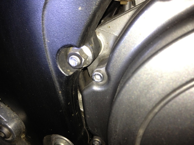

Alles klar, ich hatte im Hinterkopf, dass es bei der 900er nur eine Motorbefestigungskappe gibt und zwar auf der RECHTEN Seite. Das ist offensichtlich die falsche Seite. Somit sind die zwei Fotos ziemlich unbrauchbar für die Fertigung der Abdeckkappe. Vielleicht revidiere ich das noch, mal schauen wie ich ans Mopped komme.

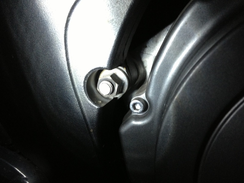

Na dann will ich mal das fehlende Foto beisteuern.
Und nun zu den Maßen:
Bohrung Schwinge rts 40,9 mm, Außendurchm. Kappe dazu 44 - 45 mm (ich bin eher für 44 wegen des Überstandes)
Bohrung Hammerkopfbolzen Schwinge lks 12,6 mm, Kappe außen wie rts
Motorbefestigung lks 23,9 +0,1 mm, Kappe außen 28,5 mm
Aufkleber D = 40,2 mm s = 1,8 mm
Grüße aus der Uckermark
