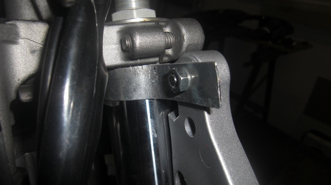

Nein, war mir auch zu teuer noch nen extra 100er dafür hinzulegen. Axel hat mir ja die CAD Zeichnungen von dem Halter den er für Friedhelm entworfen/hergestellt hat zukommen lassen.
Da man das die Dinger jedoch relativ aufwendig herstellen lassen muss (ich glaub da brauch man fast ne 5-Achs Fräse oder sehr viel Zeit), hab ich mir jetzt erstmal aus nem 2mm Alublechstreifen selbst welche gebastelt.
Müssen noch etwas angepasst und verschönert werden, aber die Funktionalität passt.
> welche gebastelt.
3Achs-Fräse langt und ca 1.5h Zeit

> Wieso hast du die blinker runter gesetzt ?
Wenn ich die oben an der Lampenhalterung befestige, berühren die Blinker beim Einschlagen meine neue Verkleidung ;(
[img]forum.bitseeker.de/4tx-009-tuev-o.jpg[/img]
Werde mal schauen, ob ich noch kleinere/kürzere Blinker bekomme, damit ich die wieder hochverlegen kann. Die Verkleidung wollte ich oben eigtl. so belassen, da ja die Ausbuchtung der Originalverkleidung auch bis dort vorne hingeht (siehe weißes Klebeband)

Bevor Du Dir kleinere Blinker kaufst würd ich mir überlegen neue Spiegel mit integrierten Blinkern zu montieren ... Dürfte die Optik nochmal etwas luftiger machen
