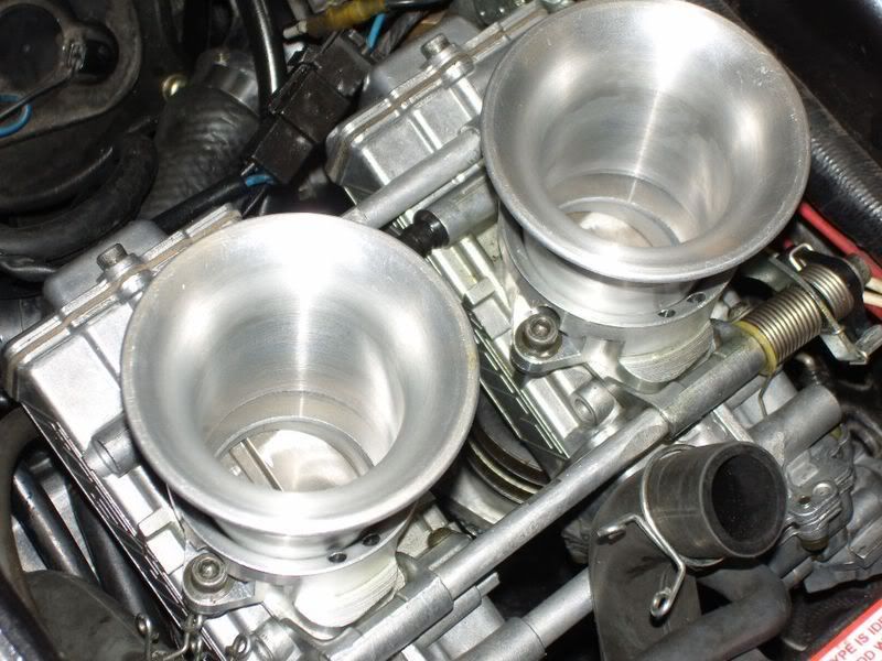

du meinst doch sicher sowas:
von ulf.....rufe ihn einfach mal an.

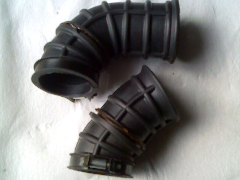

@Wheeler: ...die Originalen sind nicht so Strömungsgünstig.
Besser sind solche wie Red sie abgebildet hat. - Die Luft wird auch vom Rand her leichter angesaugt, und aufgrund der dadurch schwächeren Turbulenzen wird die Strömung laminarer (kommt einem schnelleren Gaswechsel zu gute).

Beim original vergassern sind solche trichter wie die von red einfach zu kurz. Auser du machst volltuning und es wird alles (und ich meine alles) richtig gemacht.
An manchen "hochdrehzahlorgeln" bringen "custom" trichtern schon ne schoene veranderung. Beim TDM sind die ansaugwege (serien gummitrichtern) aber lang wegen einen guten grund. Kuerzere trichter koennen durchaus was verbessern im oberendrehzahlbereich aber dann verliert mann unten ganz viel leistung weil die stroemung unguenstiger wird. Unsere TDM haben schon in serientrim zu groesse einlas kanaele. Wuerde Yamaha die einbischen schmaler machen wuerden wir TDM treiber kein leistungs loch bei 4000 U/min und ich glaube das der motor auch eibischen mehr "owerrev power" haben wurde. Drehzahl wuerde auch glatter antreten und nicht so auf einmal hoch springen....ah ich will keine diskusion starten...
Also viel glueck mit was auch immer du vorhast.

die Trichter auf dem Bild müssten etwas weiter rumgezogen zum Rand sein . Dann dürften noch weniger Verwirbelungen auftreten .

diese werden entfernt da sie nichts taugen.
sie sind aus gummi... und strömungstechnisch um längen schlechter als die gedrehten trichter.

Bei der Einspritzung dürfte das egal sein . Benzindruck dürfte so bei 3 - 3,5 Bar liegen . Sprit ist dann schon recht fein vernebelt wenn er aus der Einspritzdüse raus kommt .
Störende Kanten - Übergänge sollten halt nicht im Ansaugsystem sein . Dort sind dann Strömungsabrisse vorhanden .
Da lässt sich im Serientrim schon einiges verbessern . Ist halt Massenvertigung und zu 100% findet man dort so einige störende Kanten und Übergänge . Genauso wie an den Einlasstrichtern . Die Gummiteile sind ja schon recht weich und werden etwas an Arbeit leisten + optimal geformt sind diese ja auch nicht . Sieht man ja auch an dem Bild , einige Beiträge weiter oben .
Werner
Ansaugtrichter
Beitragvon Red » 27.03.2009 12:18
schon richtig die sache mit dem sprit.......
diese ist bei der einspritzung unabhängig vom unterdruck.
aber bei srömungsabrissen in niedrigen drehzahlbereichen, meinte ich schon die luft.
beim vergaser hast du halt weder luft noch sprit, bei der einzpritzung bleibt halt nur die luft weg.
ich weiss, ist natürlich stark überspitzt, aber bei einem grossen saugrohrquerschnitt nicht auszuschliessen.
hatte gerade das gespräch mit keihin, die mich fragten warum ich den 41'er gaser hätte, u. nicht den 39'er.
der 41'er wäre z.b. auf der rennstrecke, wo es auf max. leistung ankommt, sicher die bessere wahl, aber auf der landstr. u. sonstigem normalen betrieb ist der 39'er diesem überlegen.
in der spitze würde der 41'er max. 1-2 ps bringen.
eventuell auch ein indiz, weshalb nach dem tuning meine unten rum nm verliert.
