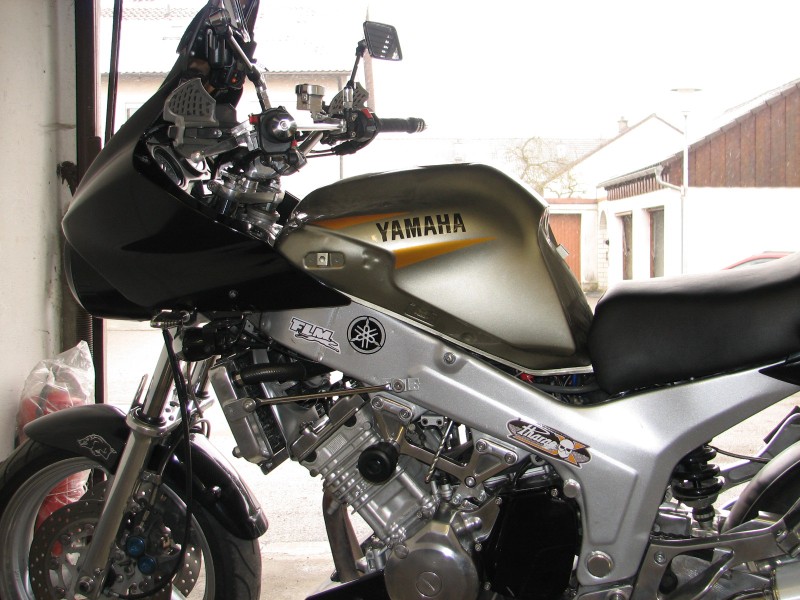

Beitragvon kawaede » 23.04.2009 12:08
Erste Anprobe,
das wird schon noch ;D ;D ;D
ohne Fleiß....
Rest ist schon vorbereitet :D :D

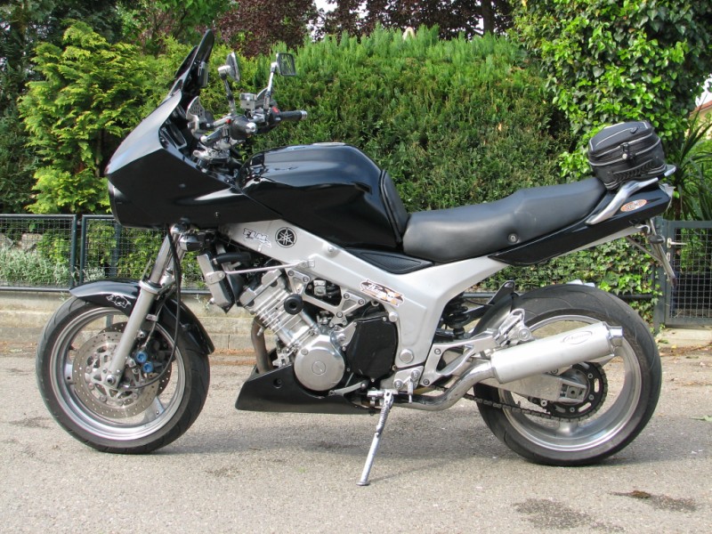

Beitragvon kawaede » 09.05.2009 10:07
So, das ist der neueste Stand von heute:
und jetzt bin ich auf der Suche nach ca. 120 PS ;D ;D ;D ;)
gugst du:
Zuletzt geändert von kawaede am 09.05.2009 10:09, insgesamt 1-mal geändert.

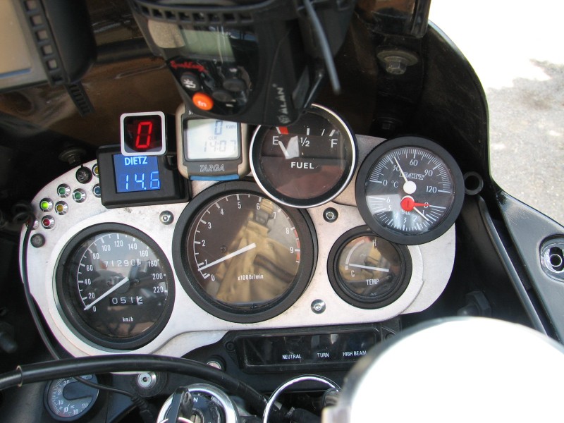

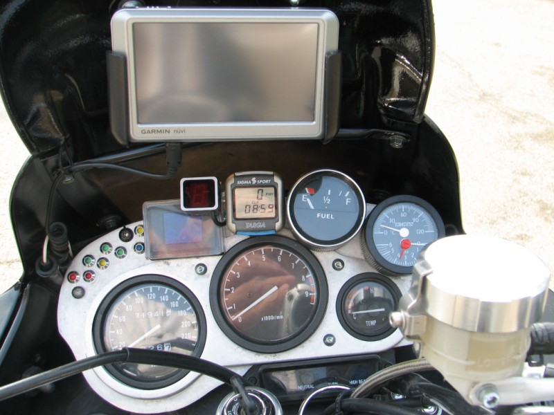

Tank von 4TX auf 3VD
Beitragvon Wheeler » 09.05.2009 11:50
Die 120 PS kannst du in einer richtig grosse pferdezuhtstal sicher finden :D .
...aber was hast den da fuer 1000 leuchthen in deinen cocpit...und die ganzen displays ?????
Beitragvon Yamaha-Men » 09.05.2009 11:59
naja von der Optik her sehr gewöhnungsbedürfig, aber Hauptsache dir gefällts ;)
Der Übergang Tank-Sitzbank ist meiner Meinung nach etwas unharmonisch

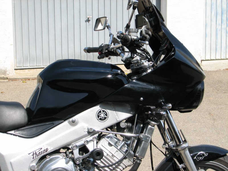

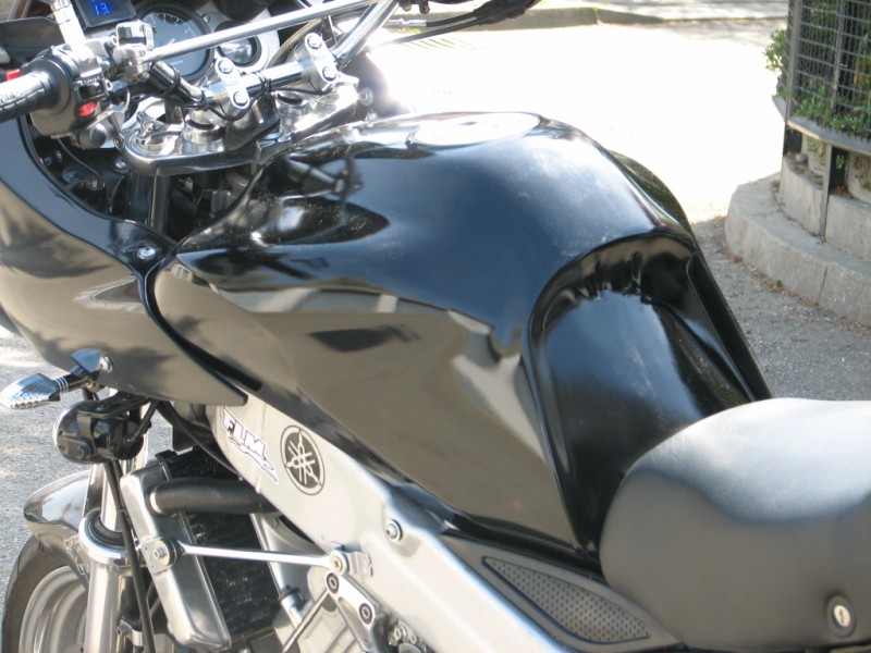

Beitragvon Red » 09.05.2009 19:30
tja, eigendlich sehe ich das wie peter.
ich muss ehrlich zugeben, das ich ein wesentlich schlechteres ergebniss erwartet habe.
irgendwie hat das ganze sogar was.
u. wer nicht weiss was du gemacht hast wird erstmal ne ganze weile grübeln, was denn nun überhaupt anders ist (abgesehen von der sitzbank).
also ich leiste tatsächlich abbitte bezüglich meiner ersten kommentare. hast du gut gemacht.
nur dein cockpit ist nach wie vor grausam.....
da würde ich tatsächlich überlegen was von motgadet reinzubauen. da hast du über umschalter fast alles in einem instrument, u. das wenige was nicht davon abgedeckt wird, bekommst du dann einigermassen ansehnlich unter.

Beitragvon kawaede » 09.05.2009 20:17
Extra für Peter:
Vorher
und nachher
gugst du:
Zuletzt geändert von kawaede am 09.05.2009 20:18, insgesamt 1-mal geändert.
Beitragvon Yamaha-Men » 09.05.2009 21:20
also mir gefällt "Vorher" besser wie "Nachher", es sieht in meinen Augen einfach harmonischer aus
Habe sie serienmäßigen Kontrolllampen deaktiviert
Die 1000 leuchten sind für:
- Abblendlicht,
- Fernlicht,
- Nebelscheinwerfer,
- Blinker,
- Leerlauf,
- Lüfter, da auch manuell zuschaltbar,
- Ölimpuls vom McCoi,
- Regenmodus von McCoi, da auch manuell zuschaltbar,
- Alarmanlage
- Strom für Navi, da manuell zuschaltbar
Und yamaha-men,
das Dingens hinten ist von Polo, 5, max. 8 Liter,
für das Regenzeug
gugst du:

Beitragvon AIC-Peter » 09.05.2009 23:08
kawaede schrieb:
> Extra für Peter:
> Vorher
> und nachher
Uiuiuiui.... Danke!!! :guru:
Und jetzt kann ich auch mit Sicherheit sagen,
das mir die neue Lösung tatsächlich viiiieeel besser gefällt als die alte! :ok:
