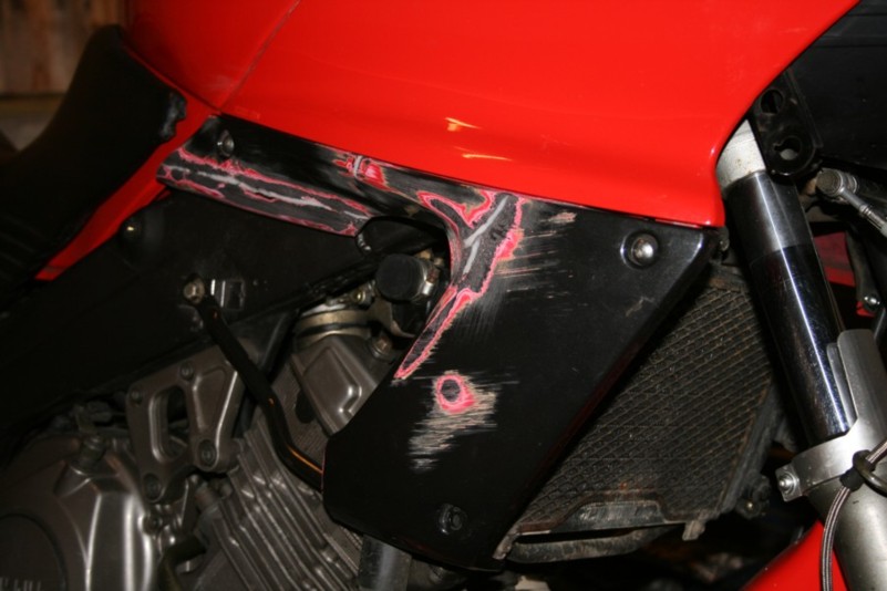

würde mal gerne eure Meinung zu diesem Umbau wissen!!!
Ich habe die Seitenteile von meiner alten 3VD (die leider das zeitliche gesegnet hat)
genommen,und wie man hoffentlich sieht den unteren Teil ausgeschnitten und einen
teil davon als Abschluss oben wieder neu verschweizt!
Vieleicht sieht man es hier "besser"? nicht wirklich.
also eure Meinung!
Gruß Carsten

Beitragvon Red » 03.11.2008 15:47
nicht mein ding, vorallem stört mich der haltebügel des kühlers.
müsste man sehen, wenn es fertig lackiert ist.

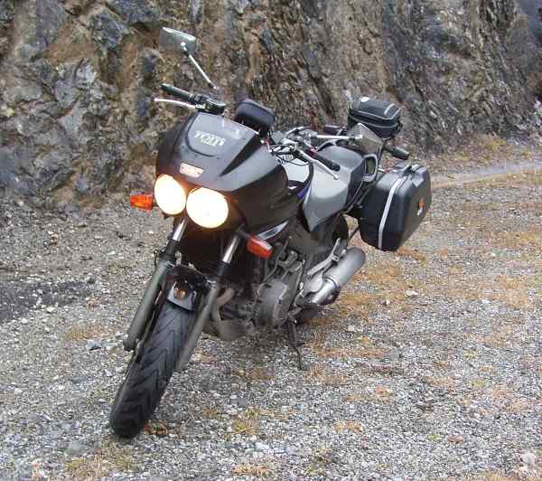

Ich hab' die Seitenteile gleich wegelassen. Schließlich sieht der Motor doch gut aus;-)
Exakt so, also auch mit der geänderten Verkleidung, hat meine 3VD im Oktober frisch TÜV bekommen.
Nicht nur das, mir gefällt auch der Übergang Rahmen, Tank, Sitzbank nicht. Ist alles
zu offen und sieht etwas gestückelt aus. Daher finde ich auch Streetfighterumbauten aus einer TDM nicht so gelungen.
Aber allles Geschmackssache, wenn es gefällt, bitte ;)

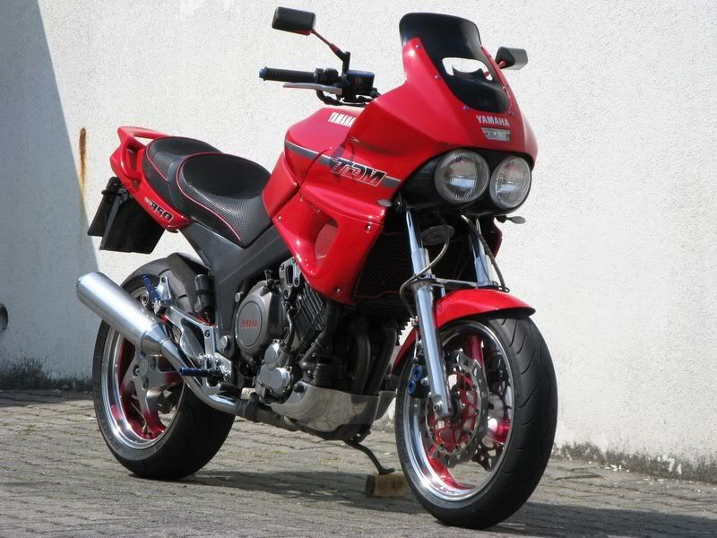

Beitragvon kawaede » 04.11.2008 10:23
Hallo Carsten,
ich habe auch lange probiert,
bin auch ohne Seitenteile gefahren,
und Stück für Stück mit dem Kühler der 4TX bin ich jetzt soweit :D
aber, alles Geschmacksache,
und das ist doch gut so
gugst du:
Umbau Seitenverkleidung 3VD
Beitragvon Red » 04.11.2008 10:40
hi klaus,
naja deine ist ja auch, bis auf dein armaturenbrett u. die verkablung, eine von den wirklich schönen im forum.
Beitragvon kawaede » 04.11.2008 17:11
> hi klaus,
Ach was tut mir das wieder meiner Seele gut ;D ;)
Ich kenn da aber auch eine rote gute alte 3VD,
echt ein starkes Stück das Teil,
die ist zur Zeit auf Kur .....:D

Die abgeschnittene Scheibe hat nicht primär optische Gründe, sondern nur aerodynamisch/akustische. Seitdem ich mit gekürzter Scheibe unterwegs bin, hat das Windgeboller am Helm ein Ende. Und die Seitenverkleidungen habe ich zunächst einfach nur aus Faulheit abgelassen, weil ich wegen des Verkleidungsumbaus die Kanzel ein paarmal ab und dran hatte. Dann hat es mir so einfach besser gefallen.

Die Scheibe, die jetzt bei mir dran ist, war mal eine größere Tourenscheibe. Die ganze Umbaunummer ist hier genau beschrieben.
In Kurzform: Je höher die Scheibe ist, desto mehr Geboller hatte ich. Mit der gekürzten Verkleidung habe ich zwar mehr Winddruck, aber weniger Geboller. Wer den Effekt mal probehalber ausprobieren will, sollte einfach an seiner 3VD mal für eine Probefahrt die Scheibe komplett abschrauben.
4TX-Fahrer können wohl auch mit Unterlegscheiben einen Luftspalt zwischen die Scheibe und die Verkleidung bekommen, so dass die Scheibe hinterströmt wird und das Geboller nachlässt, aber bei der 3VD geht das nicht.
