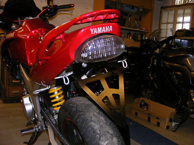

So liebe Leuts.
da ja mittlerweile fast jeder mitbekommen hat das ich immer mal wieder am Basteln bin, möchte ich euch wieder ein Projekt an dem ich gerade bin zeigen.
Da ich den Originalen Nummernschildhalter noch nie wirklich mochte, habe ich mir einen neuen gebaut.
Würde mich Interessieren was ihr davon haltet???
Gleich vorweg. Die Heckunterverkleidung ist noch nicht fertig aber ach da bin ich gerade dran!!!

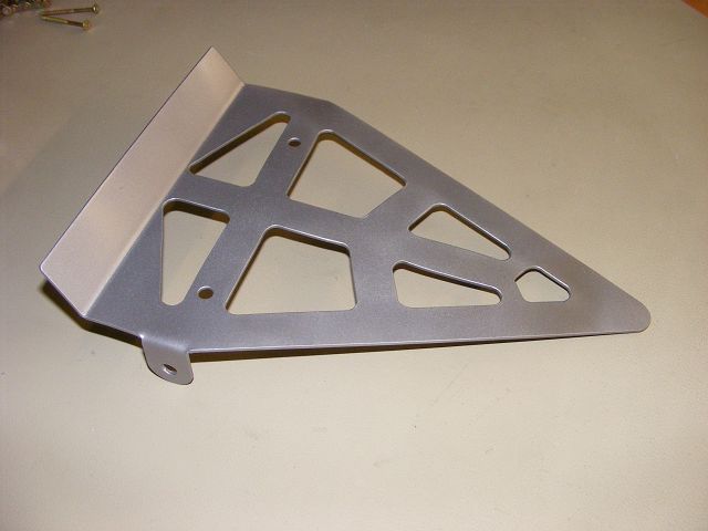

Nach langem Sägen,bohren und feilen. So sieht es jetzt aus!!!
Aber noch Unlackiert.
Mit Zange fixiert und Nummernschild aufgesteckt
Die Gepäckhalter mache ich noch ab!!!

sieht toll aus, aber wieso verdeckst du denn Nummernschildhalter mit diesem hässlichen Alublech und dem Rückstrahler? :(
Trotzdem ein paar Fragen dazu:

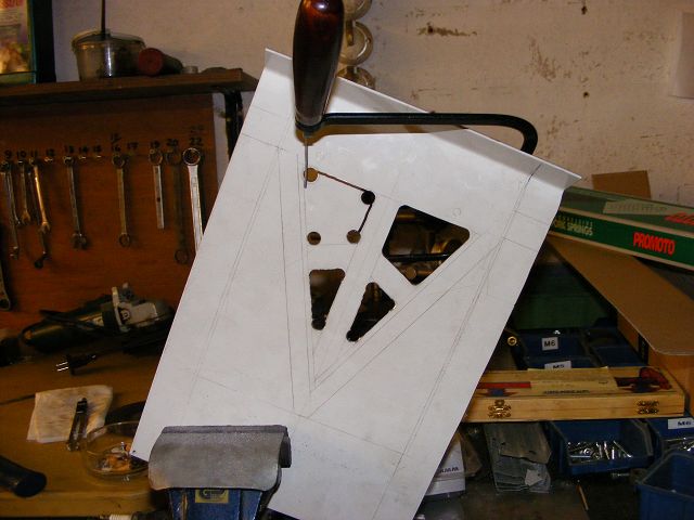

Wie hast du denn gemacht? Gefeilt sicher nicht!? Laser, Wasser oder gefräst? Selbst gefertigt, oder machen lassen? Ist das Teil eloxiert? Für was sind die seitliche Laschen? Was machst du beruflich? ;D
Mach doch für das Taferl noch ein paar Abstandhalter. Das würde dann seitliche Einblicke zulassen. ;)

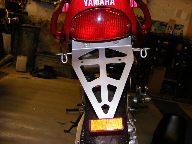

schaut ganz nett aus. Rückstrahler trübt aber den Blick ganz gewaltig. Ich bevorzuge die Version ohne.
Da meine eine US Ausführung ist konnte ich den TÜV Prüfer immer davon überzeugen das dies nicht sein muß, bei mir sind sie Seitlich, wurde dann nur als geringer Mangel vermerkt. Die Trachtengruppe nahm noch nie daran Anstoß.
Die Gepäckhaken dienen dazu, wenn man was auf die Sitzbank spannen will, das man eine Befestigungsmöglichkeit hat. Sind mir eigentlich auch ein Dorn im Auge, aber so stören tun sie mich nicht das ich sie entferne.

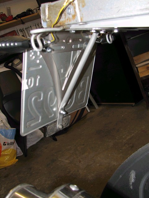

Ich habe die käufliche Variante vorgezogen,
habe die allerdings mit einer Mittelstrebe in Fahrtrichtung abgestützt
wegen der Vibrationen ( muss mal ein Bild machen )
solltest du aber auch tun.

die seitlichen laschen werden wohl mal irgendwann blinker aufnehmen, wenn ich nicht irre.
@ michael
ist schon okay ohne rückstrahler, aber wie ich dir schon auf dem mt sagte,
dein heck scheint irgendwie krumm zu sein.......?(
> abgestützt
ja bitteschön! :look:

Also das Teil habe ich tatsächlich von Hand hergestellt!!!
So richtig mit Bohren sägen und Feilen!!!
Bin von Beruf Industriemechaniker und arbeite daher sehr viel mit Metall :D
Den Halter habe ich quasi aus dem "vollen" geschnitzt. Habe einfach ein Stück lackiertes Blech genommen. Vorher habe ich mir ein Muster aus Pappe gerichtet bis es so war wie ich es mir vorgestellt habe.
Anschließend die Maße aufs Blech übertragen und los gehts!!!
Nach bohren, sägen und feilen habe ich das Blech Sandgestrahlt. Tja und jetzt wartet es auf seine Farbe. Da ich aber noch an der Heckunterverkleidung dran bin warte ich noch damit ich beide zusammen Lackieren kann.

Zu dem Rückstrahler:
OK ich weiß es ist nicht gerade schön. Aber der bleibt ja auch nicht dran. Mache noch einen kleineren dran!!! Da ich immer versuche alles so zu bauen das ich auch keine Probleme bekommen kann, muss ich auch mal Kompromisse eingehen. Ich habe keine Lust irgendwann in einer Kontrolle zu stehen und wegen einem blöden fehlenden Rückstrahler ein Strafzettel zu kassieren nur weil der Liebe Gesetzeshüter sonst nichts gefunden hat!!!

so richtig störend finde ich den Rückstrahler gar nicht.
Aber wenn der schon weg muss: gibt es eine Vorschrift, in der steht wo genau der angebracht sein muss und in welchem Winkel? Also hinten - na klar...
Wäre es über dem Rücklicht (anstelle des Yamaha Schriftzuges) möglich? Neben dem runden Rücklicht sieht der aber bestimmt zu eckig aus!? Vielleicht hat es schon jemand probiert?

ein Bild von der Abstützung des Kennzeichenhalters

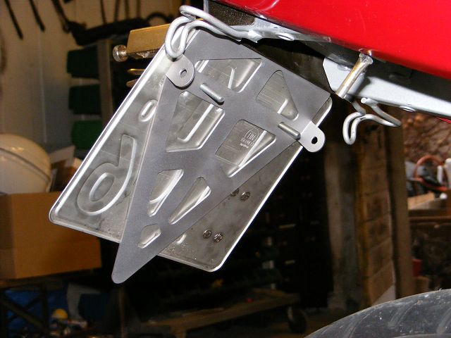

Nummernschildhalter
Beitragvon Red_Dragon » 20.11.2007 19:15
Hi an alle Umbau-Besessenen.
Habe den Halter jetzt schwarz lackiert!!!
Langsam komme ich meinem Ziel näher:D
sieht nicht schlecht aus, oder???

Super ,habe gedacht das du das Teil maschinell gemachst hast . Nur leider wird es verdeckt von so einer Großen Nummertafel X( . Da sind wir doch Neidisch auf andere Länder :D oder ?

Doch sieht gut aus,
aber warum nicht aus Edelstahl ?
und Redcliff,
sieht echt krumm aus, das Teil von Michael.
Denke aber, das nur das Nummernschild schief ist.
