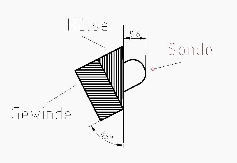

Hab mal schnell mittels CAD ermittelt was geht.
Wenn die Buchse in dem gezeichneten Winkel eingeschweißt wird ist die Sonde fast 10mm im Rohr. Das reicht dicke.
Klaus 58
TDM 3VD
Beitragvon Red » 10.04.2010 01:31
jep genauso meinte ich das.
wenn die hülse an der langen seite ca. 18mm hat, so sollte die sonde ca. 8 - 9mm tief ins rohr eintauchen, bei einer vermuteten dichtungsstärke von 1mm.
sollte zwischen die muffe u. die verschlussschraube eine dichtung?

romano ist das für dich machbar die muffe schräg zu schleifen, so das das mit der länge u. dem winkel in etwa hinkommt?
wann denkst du das du das machen kannst, unter der voraussetzung das die muffe anfang der woche bei der ankommt.
bin am überlegen, das so wie du zu machen, u. mich ins auto zu setzen, u. das teil nach feierabend bei dir abzuholen.......wenn das geht.
Zuletzt geändert von Red am 11.04.2010 11:13, insgesamt 1-mal geändert.
Beitragvon Road_Runner » 11.04.2010 12:47
Hi Robert,
ich denke schon dass ich das hin bekomme :rolleyes:
die Post kommt so um 15 Uhr, dann werde ich die Muffe am Dienstag mit in den Betrieb nehmen und anpassen. Dann ein Bild machen und hier rein stellen, dass du es an schauen kannst und du dein OK dazu gibst.
Mittwoch dann schweißen und dann ist es fertig zum abholen.

wie gesagt, wenn du den winkel so einigermassen hinbekommst, das die sonde in etwa die 90° zur fahrzeugachse hat, u. die länge so in etwa, wie weiter oben geschrieben, angepasst bekommst, könntest du eigendlich direkt schweissen.........wenn es deine zeit erlaubt.
eventuell könnte ich dann mittwoch nachmittag vorbeikommen.......?
