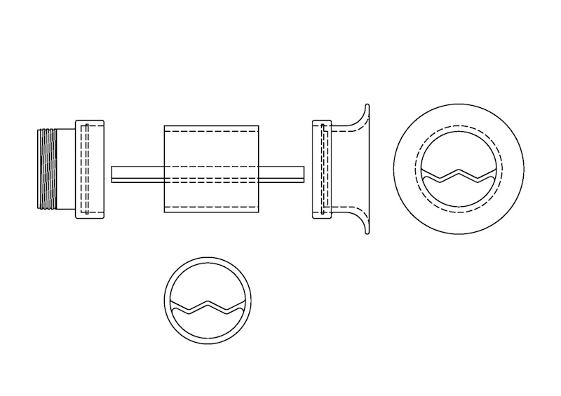

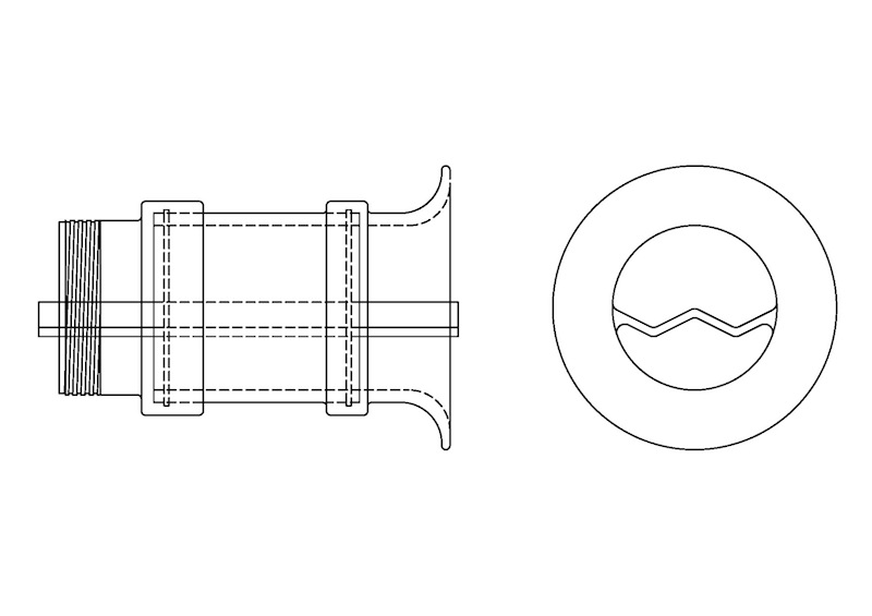

So, heute geht es mal wieder weiter mit technischem Kram.
Nachdem heute Morgen Romano bei mir war und mich dermassen runtergezogen hat :shoot1: war mir etwas faad und ich habe mich mal wieder an den PC gesetzt und mittels CAD über Powerblades nachgedacht. :smokin:
Das Ergebnis möchte ich mal mit den üblichen Verdächtigen diskutieren.
Bild 1, Gesamtansicht
Bild 2, Einzelteile
Der Ansaugstutzen besteht aus 3 Teilen.
1. das Adapterstück zum Vergaser, dadurch für Keihin oder Mikuni verqwendbar!
2. Zylinder mit Powerblade, aus einem Stück!
3. Trompete
Der Zylinder mit dem Powerblade wird durch Madenschrauben am Adapterstück als auch an der Trompete gehalten. Abgedichtet wird mit O-Ring.
Der Zylinder wird mittels einer Drahterodiermaschine entsprechend der CAD Zeichnung bearbeitet. Das Zylinderteil kann von der Maschine in der vollen Länge in einem Arbeitsgang bearbeitet werden werden. Die Oberfläche im Zylinder erhält durch die Bearbeitung gleichzeitig auch eine leicht rauhe Oberfläche was der Gemischbildung zu Gute kommt.
Der Steg ist 2mm stark und profiliert was Schwingungen und damit einhergehendem Materialbruch entgegenwirkt.
Durch die Fläche des Steges verringert sich der freie Ansaugquerschnitt von einem 40'er Vergaser auf den eines 39'er Vergasers was für die TDM eh besser ist!
Freue mich auf eure Kommentare......oder auch nicht.:-p

Beitragvon Steindesigner » 25.09.2010 21:04
He Kolesch,
zeigs ihm. :-p
Nicht kleckern, klotzen :ok:
