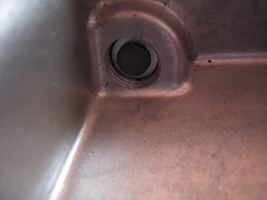

hi krümmel,
ist okay die konstruktion.........
nur wie gesagt, ich hätte etwas bedenken, das sich eventuelle metalpartikel nicht nur am magneten, sondern auch in die gewindegänge setzten.
dies könnte beim rausschrauben schwierigkeiten verursachen.
robert aka red

Beitragvon Kruemel » 13.03.2007 00:21
Moins Robert!
habs heute ausprobiert - ich kann nur jedem raten, nach ner Motorüberholung den ersten Ölwechsel nach 30 - 40 kam zu machen .......
netter metallic- Effekt im Ablassöl, niedliches Bärtchen am Magneten - übrigens an der Spitze, die am weitesten im Motor steckt - da ist ein Pol, der zieht die Partikel am stärksten an, den Feldlinien folgend .....
Da das Motorgehäuse/ Ölwanne aus Alu ist, wird beim Rausschrauben alles im Gewinde - sollte da was sein - vom Magneten abgezogen ....
Soweit jedenfalls einwandfrei ...

Beitragvon Red » 13.03.2007 01:46
das das teil seinen zweck erfüllt, absolut klar........hätte ich übrigens auch gerne.
habe aber halt dort meinen fühler in der schraube drin sitzen.
aber der andere pol, sitzt genau in der stahlschraube.......;)
nein mir ging es auch nicht darum das was im alugewinde verbleibt, sondern das sich eben auch späne ins gewinde der ablassschraube setzen, u. diese beim
herausschrauben genau dies blockieren.
aus diesem grunde, nehme ich an, sind die gewinde der käuflichen magnetschrauben kürzer, als die der originalen.
robert aka red

Beitragvon Überholi » 13.03.2007 14:40
setz doch den in ein separates loch... hab ich jetzt a so gemacht.
denke auch dass es so ist. habe einen gekauften.

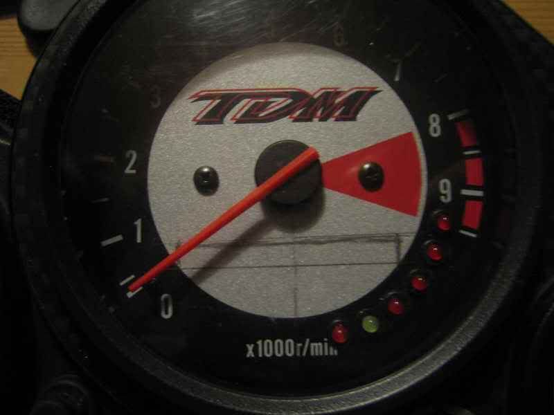

Beitragvon Überholi » 14.03.2007 11:38

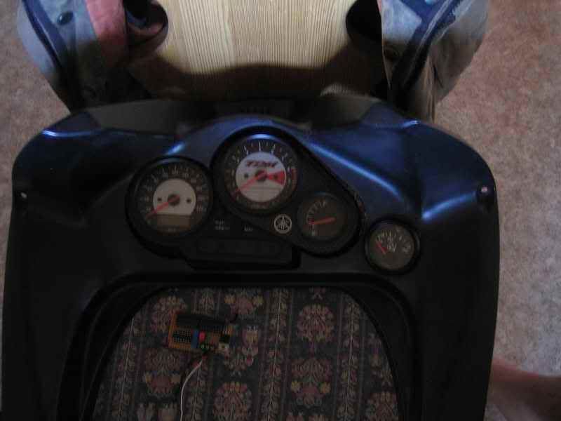

Hier mal was auf die Augen:
von der Ganganzeige und dem Cockpit:
Das Cockpit :
evtl. wird das noch Carboniert. wenn mal alles drin ist.
Die Ganganzeige:
mit dem angezeichneten für das Lambda messgerät
hier noch der Geber für Öltemperaturanzeige im Öltank:

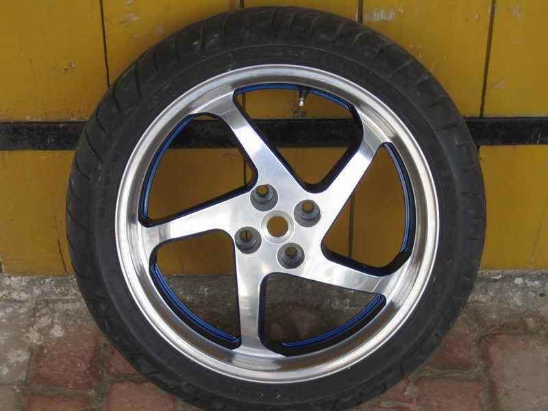

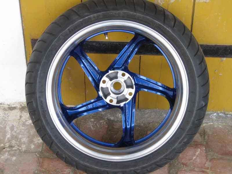

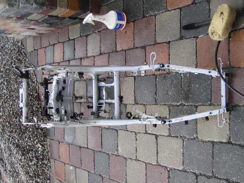

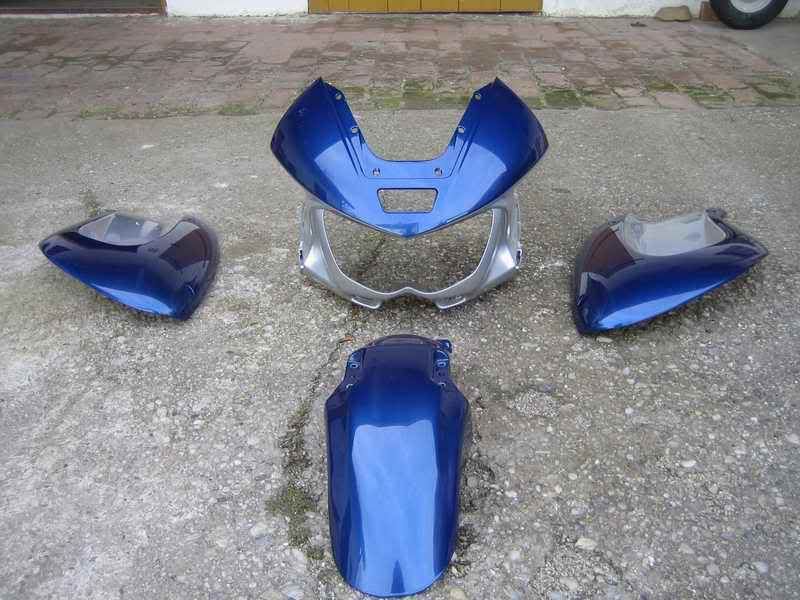

Beitragvon Überholi » 14.03.2007 11:56

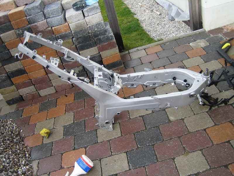

nochmal was auf die Augen:
der nackte Rahmen:
Die Lackteile und die Felge:
die teilweise schlechte quali bitte ich zu entschuldigen (artefakte)
das kommt vom komprimieren- für besseres bearbeiten habe ich keine zeit und lust. :)
so das reicht erstmal :D

Beitragvon Red » 14.03.2007 12:34
das mit der ganganzeige hast du gut gemacht, gefällt.
der öltempfühlersitzt im öltank, od. ist das die wanne?
photobucket rulez^^
robert aka red
Blue Thunder - Restauration
Beitragvon Überholi » 14.03.2007 12:48
bleistiftmarkierungen dort kommt noch das lambda hin.
das ist der Tank. ganz unten.

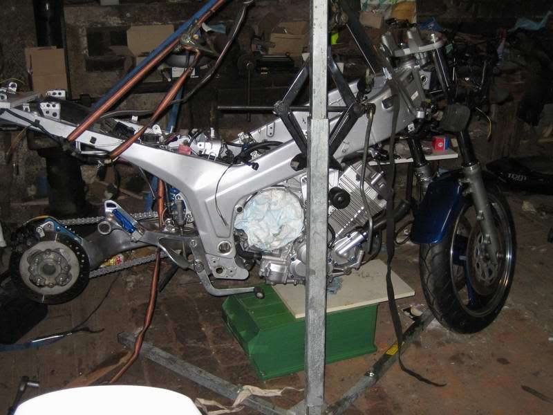

Beitragvon Überholi » 03.04.2007 09:28
Ganz Kurz
Teile vom Instandsetzer sind wieder da. :hasi:
bin gerade am Motor zusammenbau. falls ich Dichtungspapier auftreibe bekomm ich den Rumpf heute noch zusammen. (ohne Kupplung, Rotor)
es geht langsam aber stetig voran.
Habe auch wieder ne 2in 1 Anlage (Carbon... Remus mit Sammler.).
Falls mir die vom Klang und Anpassung her genehm ist, dann gibts bald ne Laser pro Stock unter Biete.:)

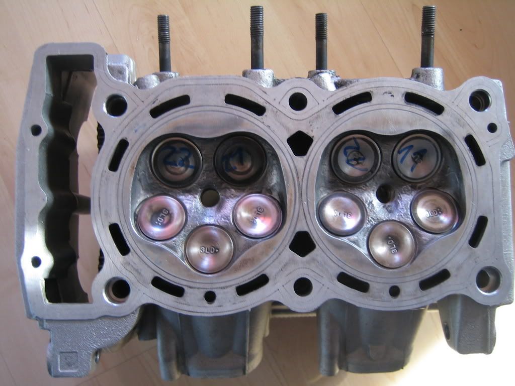

hier mal ein paar Bilder:

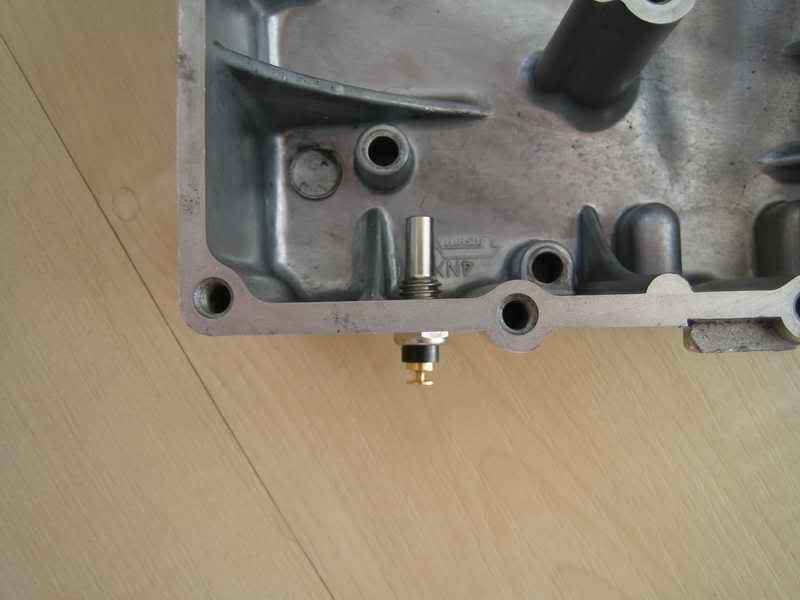

Hier meine Magnetablassschraube:
hier der Kopf mit den neuen Einlassventilen:

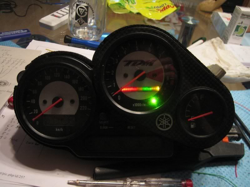

hier das Cockpit mit Anschlussstecker:
und das Rüli:
das war es vorerst muss ja weiter machen...
Zuletzt geändert von Überholi am 11.04.2007 12:21, insgesamt 1-mal geändert.
was hast denn du da für eine Lambda-Anzeige verbaut? das ist doch eine Lamba-Anzeige oder?
Gruß Paul
Ich bin nur dafür verantwortlich, was ich sage – nicht dafür, was Du verstehst! ;)
Beitragvon Überholi » 03.04.2007 10:08
Paul schrieb:
> Moin,
jepp, selbstbau und auf klein getrimmt.
Lambda Messgerät
die sonde hab ich von uni-fit. mit heizung is auch in nem BMW 1er verbaut das teil. xx103 irgendwas war noch davor.

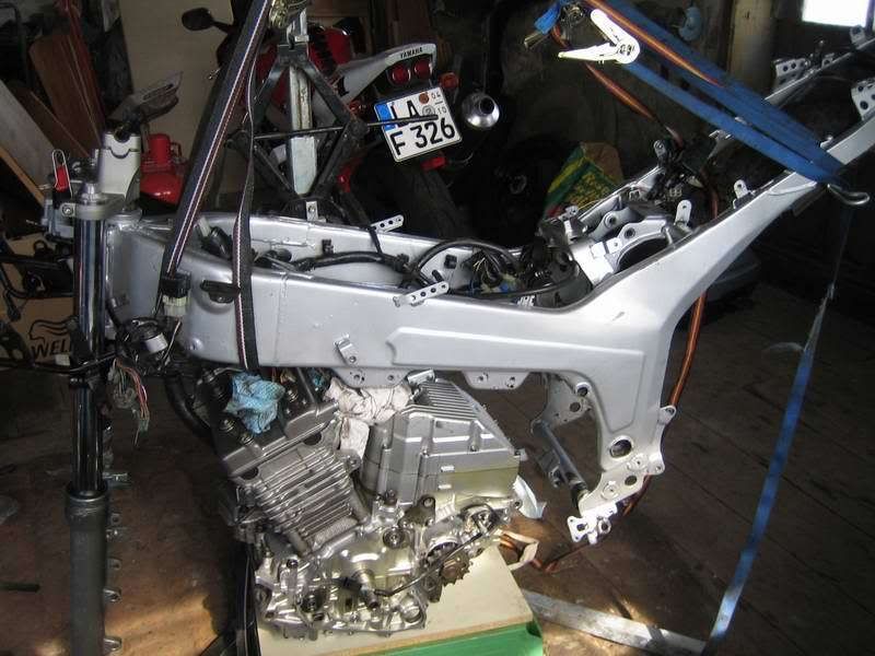

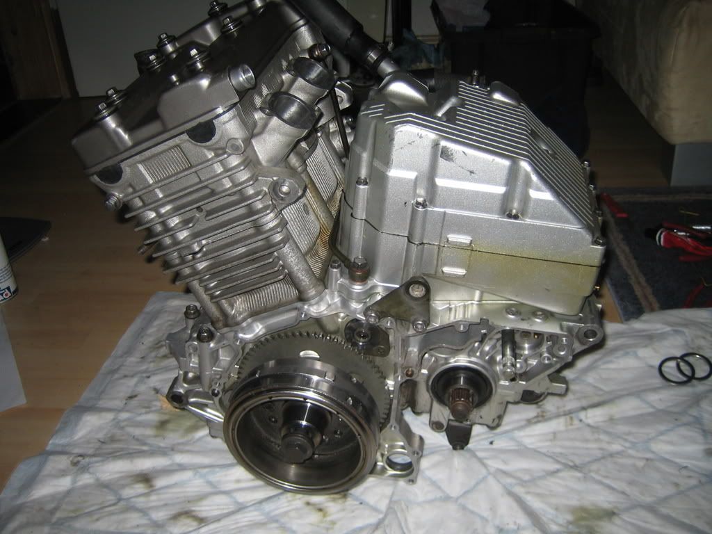

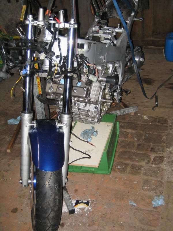

Beitragvon Überholi » 05.04.2007 01:16
es geht voran. leider nicht so schnell wie ich es gern hätt.;(
hier nun die Fortschritte :
habe heute das Nadellager aus der schwinge ziehen lassen und das neue reinpressen lassen.
selbst hätte ich das nicht können dazu fehlte mir das Werkzeug.
leider habe ich die Welle für die Schwingenbefestigung verlegt.
in der Tüte hatte ich auch noch ein paar Miniaturstecker für Anschlusskrimskrams.
Falls ich die welle nicht finde wird wohl der Hans eine neue Fertigen "dürfen" - gleich danach wirds bestimmt wieder auftauchen :(
ich weiß ihr wollt Bilder sehen. :D

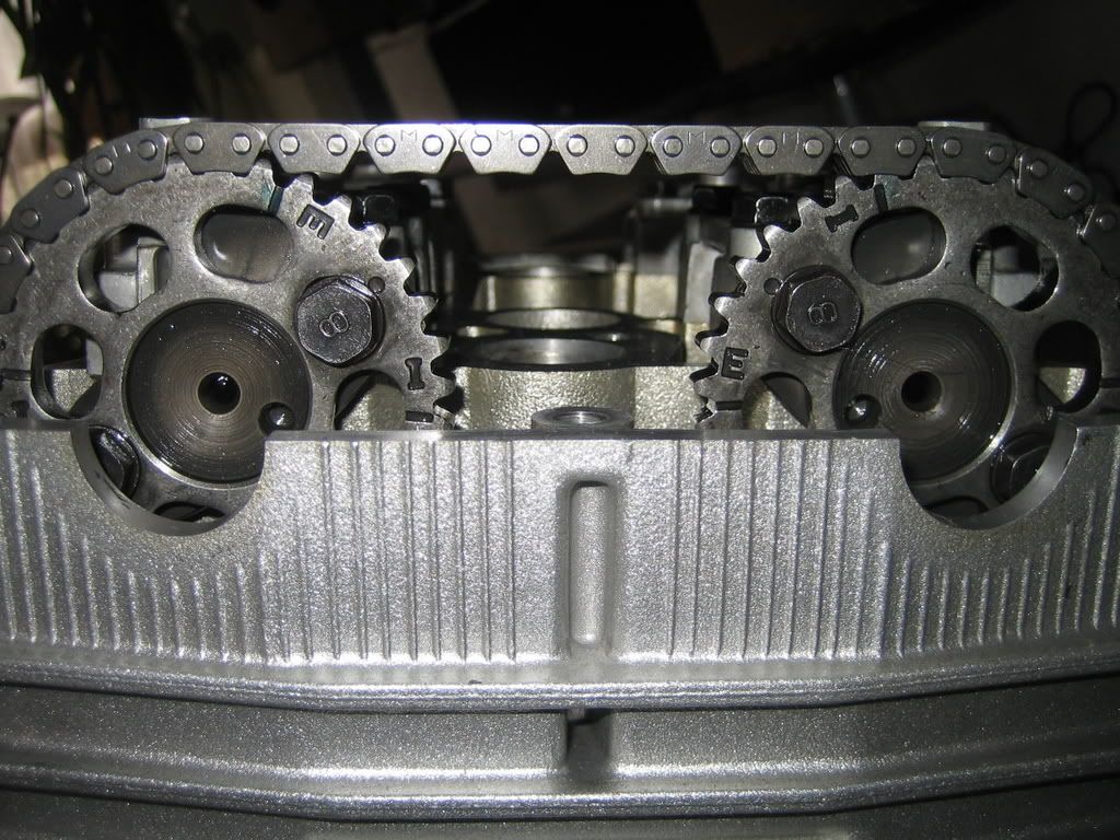

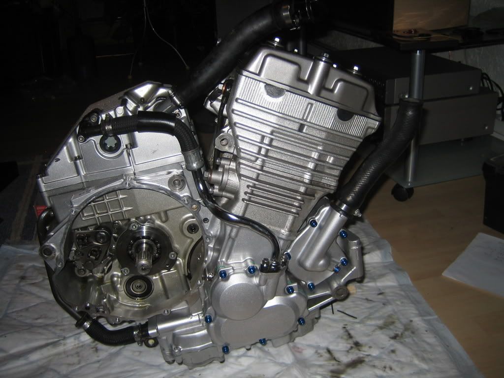

so sieht der Motor mittlerweile aus:
Die Nockenwellen:
von der einen Seite:
und von der anderen:
beim Dichtungssatz fehlte die Öltankdichtung - kaufen war mir zu teuer und dauert zu lange - so habe ich mir aus Dichtungspapier eine selber gemacht.
Kosten = 0 da ich das papier vom Nachbarn geschenkt bekam. - nette Nachbarn hä? :)
hatte natürlich auch nen Leichtsinnsfehler drin. beim montieren der Nockenwellen habe die einlassnockenwelle nicht richtig montiert gehabt... tztz
hab ich dann heute morgen bemerkt, und geändert. das wär was gewesen ... I)
wie ich den Motor aus dem Wohnzimmer kriege weiß ich noch nicht genau.
all Morgen (ist bei mir nach dem Schlafen ;) ) muss er raus.
er soll ja den Rahmen heiraten.
ach ja die Gabel und der Kabelbaum ist mittlerweile wieder am Rahmen.
jetzt fehlt mir noch ein "Anschlussblock" den hat mir ein "Forumfreund" besorgt.
allerdings weiß ich noch nicht wie der zu mir kommt ;)
und ein ganzer Seitenständerschalter fehlt - der gebrochene würde funzen aber das mag ich nicht.
Nächste Woche gibts dann so hoffe ich weitere Fortschritte zu vermelden.
irgendwie brauch ich mal wieder etwas abstand vom Schrauben.
deshalb : jetzt ist Ostern.
Wünsche allen Frohe Eierei.;D
Zuletzt geändert von Überholi am 05.04.2007 01:19, insgesamt 1-mal geändert.

Beitragvon Red » 05.04.2007 07:38
hi erich,
wie schwingenachse verlegt ?( .........kann doch nicht sein od...........?(
das kann ja ewig dauern bis du eine neue hast.......gelle hans ;)
u. sei so gut u. vermeide flüchtigkeitsfehler, nicht das du an ner kleinigkeit scheiterst.
Hoffe das deine selbstgeschnippelte dichtung wirklich dicht hält, ventildeckel ist da schon ziemlich anfällig. nicht umsonst wird zusätzlich zur dichtung meist noch dichtungsmasse mit verarbeitet.
ansonsten sieht der motor echt wie neu aus...hoffe du hast jetzt mal länger ruhe :rolleyes:
achso
rücklicht gefällt mir überhaupt nicht, zu gross.....zu dominant, sieht aus als wäre es breiter als das heck, steht zu weit raus, irgendwie wie ein geschwür.......ka. wie ich das sagen soll.
robert aka red

Beitragvon Überholi » 11.04.2007 10:21
Redcliff schrieb:
> uuppss,
> wie komme ich auf ventildeckeldichtung ?(
vermutlich weil ich da nochmal rein musste?
habe vergessen den oberen kettenschutz zu montieren. X(
ist mir gestern als ich den motor reinhiefen wollte aufgefallen als ich die teile durchgesehen habe die noch so rumliegen. ;)
dabei habe ich dann auch noch ne deckelschraube abgerissen - obwohl ich mit dem momentschlüssel angezogen hab.
naja den gewindestumpf hab ich rausgekriegt ohne bohren.
ne andere rein und gut wars.
der motor und die schwinge ist drin sowie die Batterie.
heute werde ich versuchen den motor zu komplettieren - das ging vorher nicht.
die drehmomente konnte ich schlecht gegenhalten.
Gemeint sind kupplung und Rotor schrauben.
das geht mit der hinterradbremse viel leichter, wenn man nicht alles an spezialwerkzeug hat. ;)
es geht voran.
hier noch ein paar Bilder wie sie gestern aussah:
Motor noch nicht eingesetzt:
Motor eingesetzt:
bin dann wieder schrauben :)

Kleiner Zwischenbericht:
Ganganzeige angeschlossen und Kabel verlegt.
Ritzel angezogen,
Rotor drauf, Kupplung eingebaut, auch hier Deckel drauf.
diverse Kleinigkeiten gemacht.
hier wieder Bilder:
