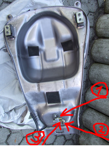

Beitragvon Red » 07.12.2009 19:22
so lasst uns wieder in die gegenwart kommen.
die airbox ist da....war sogar noch ein fast neuer filter drin :D
also wer den braucht.......?
hier ist jetzt die box:
das die wandstücke der buckel, u. der boden im bereich u. unter dem schnorchels zu schneiden u. oben zu schliessen sind, ist keine frage denke ich mal.
da sollte nichts kollidieren.
aber was ist mit diesem bereich vor dem schnorchel?
kann ich auch hier die wände u. den boden öffnen, u. mit matten od. blech schliessen?
ich meine jetzt bis zu dem senkrechten stück, wo die schrauben sitzen, der schräge der buckel folgend.
oder hat es da irgendwelche anbauteile vom tank..z.b. benzinleitungen, anschussstücke od, ist der tank in diesem bereich gar runtergezogen?
hat vielleicht sogar jemand ein foto von der tank unterseite?
gerade unter diesem bereich befinden sich die trichter, u. ich denke das wäre recht sinnvoll da was zu tun.
ich habe sie immo wieder zusammen (wg. probefahrt), u. kann deshalb nicht schauen.
hoffe ihr wisst, was ich meine.
Zuletzt geändert von Red am 07.12.2009 19:25, insgesamt 1-mal geändert.
Beitragvon kawaede » 07.12.2009 19:52
hi Red,
in dem Bereich ist nix,
sonst wäre auch der Schnorchel ohne Funktion
gugst du:
Beitragvon Red » 07.12.2009 19:54
kawaede schrieb:
> hi Red,
sicher.....ich mein da müssten irgendwo die tankanschlüsse sein......
od. sind die weiter richtung sitzbank?
hast du vielleicht ein foto tankunterseite?

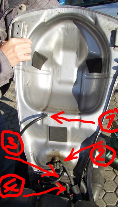

Beitragvon Yamaha-Men » 07.12.2009 19:54
hier war mal ein Bild im Forum
Beitragvon Red » 07.12.2009 20:01
ah......danke...
das sieht aber komisch aus......:p
wenn mann jetzt noch genau wüsste, wie da exakt die airbox drunter sitzt.
ich vermute fast, das die 2 moosgummipads an der tankunterseite, sich auf die buckel der airbox stützen.....

Beitragvon Red » 07.12.2009 21:47
habe mal aus dem thread, aus dem michael das tankbild kopiert reingeschaut.....
u. tatsächlich......da ist auch meiner drin.
leider ist dieser ziemlich verbeult, aber er hat die 2. entlüftung.
@erich
sicher geht der schnochel richtung sitzbank, das heisst die tankausbuchtung nach unten am tank, liegt auf den buckeln der airbox auf.
wie gesagt ich befürchte ein mangel an luft, wenn ich die öffnung richtung sitzbank zumache.
