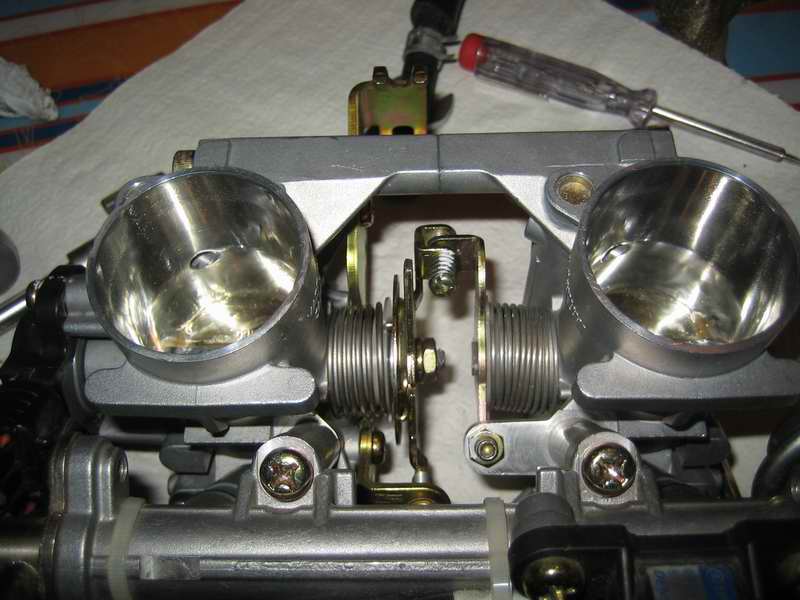

Hier mal ne kleine Änderung am DK-Gehäuse.
Rechts original und links dann schon bearbeitet .
Klick
Werner

Werner-XJ schrieb:
> @ Erich ,
> man bräuchte mindetens 42mm Drosselklappen um den Engpass zu umgehen
Grins - stimmt an den Klappen ist der Engpass.
hier ist der Durchlass (38mm) entspricht 1134mm² minus der 175mm² der klappen mit dem Gestänge kommt man auf 959mm².
der Durchlass im unteren Bereich ist dann auf etwa 1 mm breit auf 37 verjüngt.
das ist der Bereich, der Beim Werner Bild, vergrössert wurde.
dort hatte es 1034mm²
wie gross es jetzt beim Werner ist ?
denke aber die vollen 1134mm²(38mm)
s gäbe schon ne kleine möglichkeit bei den Klappen, die ja den Engpass darstellen - aber an die wage ich mich nicht.
das wäre eine andere Befestigungsart der Klappe.
aber das führe hier zu weit.I)
Werner, ich denke du hast recht mit deine ausführung über die Bohrungen - es ist schon wieder her dass ich mir das angesehen hatte.
> Leider dürfte das Gehäuse nicht mehr als 40mm Drosselklappen zulassen
40er wären ja schon 1256,64mm²
ein zuwachs von :122,64mm² netto.
abzüglich der neuen Drosselklappengrösse mit dem Gestänge.
das ergäbe:1256,64 - 184mm² = 1072,64mm²
dann müsste allerdings auch die einspritzmenge angepasst werden.
jetzt ginge es ans eingemachte.
passen dann die Düsen noch?
das hieße bringen die, die geforderte menge an Benzin noch?
ist die Zeit lange genug sie einspritzen zu lassen.
werden sie durch überlastung zu heiß, werden sie genug geschmiert. ? benzin hat einen sehr schlechten Schmiergrad noch schlechter als wasser...
soll ich mal rechnen was sie bringen müssten laut Theorie? :D

@ Erich ,
solln wir weiter machen ?? ;D ;D
Ich denke mal das die maximale Aufbohrung vom DK Gehäuse 38,5 mm betragen kann .
Einmal wegen dem dann doch recht dünn werdenden Gehäuse und zum 2ten wegen den 3 kleinen Löchern von dem Umluftventil . Da wirds dann doch schon recht dünnwandig.
Bei meinem DK Gehäuse war die engste Stelle 36,5 mm im Durchmesser . Dies aber unterhalb der Drosselklappe . Aufgemacht wurde das ganze dann auf 38mm.
Drosselklappen wurden an den Kanten gerundet .
Interessant wäre ob es im Yami Programm evt. passende DK Gehäuse gibt mit 46 - 50 mm DK Durchmesser .
Zur Einspritzung , jepp , die gehört natürlich wieder abgestimmt . Da aber bei der Optimierung deiner TDM die Werte doch eher ins magere korigiert wurden , dürfte die Abstimmung noch möglich sein . Außerdem liegen die Werte vom Tachodisplay meist zwischen minus 20 und plus 25 .
Hab ja jetzt schon die erste Fahrt hinter mir . Leider musste ich bei 210 Km/h den Test abbrechen . Musste ja unbedingt einer auf die linke Spur wechseln . X(
Hab die selben PC Werte genommen wie davor und sie ist nur bei ganz langsamen Gas aufziehen magerer gelaufen . Kam Teilweise sogar in den Regelbereich der Lambdasonde . Habe allerdings für 2 Sonden Anschlüsse im Auspuffrohr . Original Sonde war nicht angeschlossen nur die Brücke war verbaut .
Zur Probefahrt , meine das sie etwas zügiger aus dem Quark kommt . Allerdings ist bei meiner auch so einiges am Luftfilterkasten geändert worden . Lauter ist sie auch nicht geworden . Man muss schon ordentlich am Kabel ziehen um ein etwas lauteres Ansauggeräusch zu hören .
So , und nu bin ich mal gespannt wie es bei deiner weiter geht .
Ob evt. doch noch der Kopf gemacht wird ??
Selber werd ich mir auch jetzt die benötigten Teile zusammen kaufen um im nächsten Winter an die Sache ran gehen zu können .
Werner

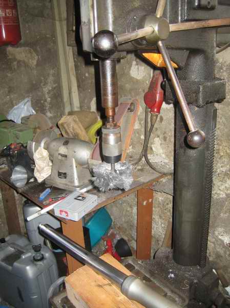

Heute mal die Gabelbearbeitung

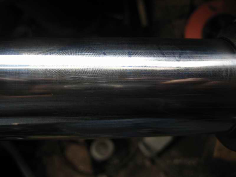

Im Fahrwerksbuch von Wilbers steht dass man die Holme feinpolieren soll.
dass das losbrechmoment der Gabel kleiner wird.
gesagt getan.
Hier die Bilder dazu :
Der Aufbau mit der Gröberen Polierscheibe.
hier vor dem Polieren wenn man hinsieht sieht man auch leichte Fahrer- schauen schlimmer aus als sie sind.
hier ist oben das feinpolierte zu sehen unten das grob polierte.

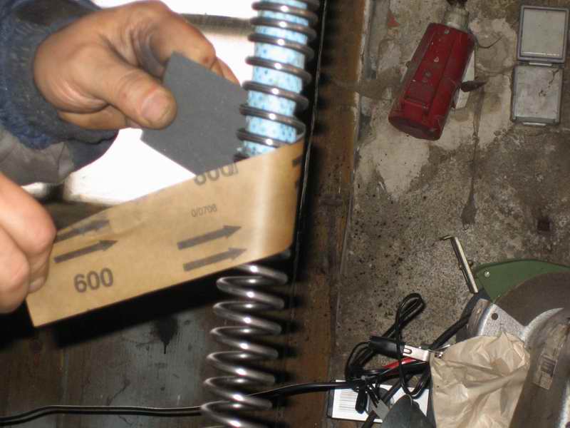

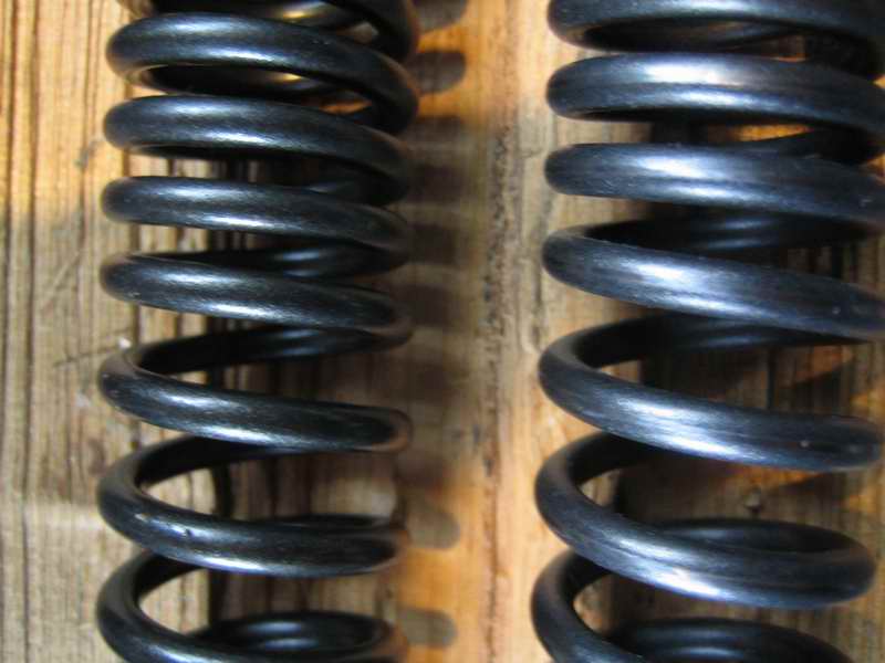

dann stand da in dem schlauen buch auch, die neuen Federn an den aussenkanten schleifen dass sie nicht mehr so rauh sind.
gesagt getan :
hier noch das vorher nachher bild:
im ordner sind dann noch weiter Bilder zum veranschaulichen.
ich habe ein öl gemischt das in etwa 12,5 er viskosität hat.
habe einen Luftspalt von 10,7 cm gemacht.
werde dann sehen ob das harmoniert.
werde dann wieder berichten.
das Lenkkopflager habe ich gefettet und angezogen wie es wohl sein sollte.
die Gummischeibe ist natürlich wieder drin dass das Drehmoment abgekoppelt ist. zwischen oberer Gabelbrücke und Lagerschraube.
da nur 5 Bilder pro Post gehen höre ich hier jetzt mit den Bildern für heute auf.I)

Werner-XJ schrieb:
> @ Erich ,
> betragen kann .
denke auch wenn man mehr haben will sich woanders umzusehen.
die 3 Löcher sind übrigens die Ulmluft ich habe jetzt nochmal nachgesehen.
> dann auf 38mm.
ich habe 37 gemessen. - leider ist die engste stelle dennoch die bei der Drosselklappe - da die Klappe und der Mechanismus im Wege ist.

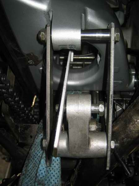

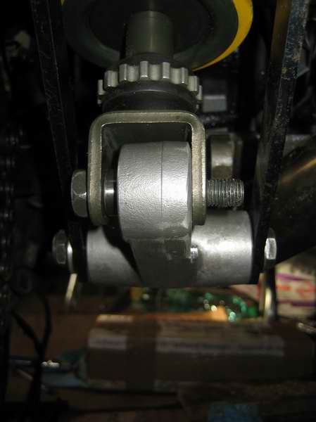

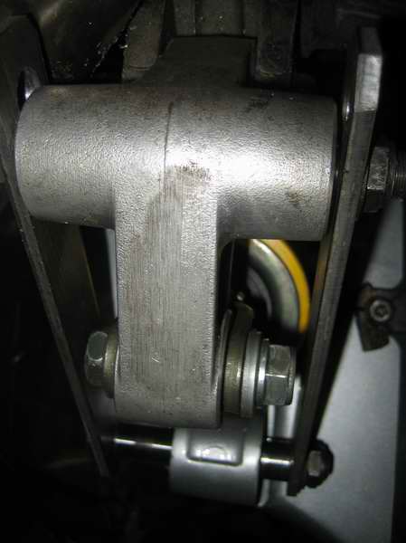

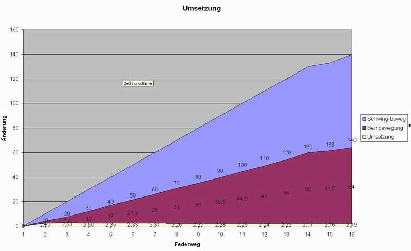

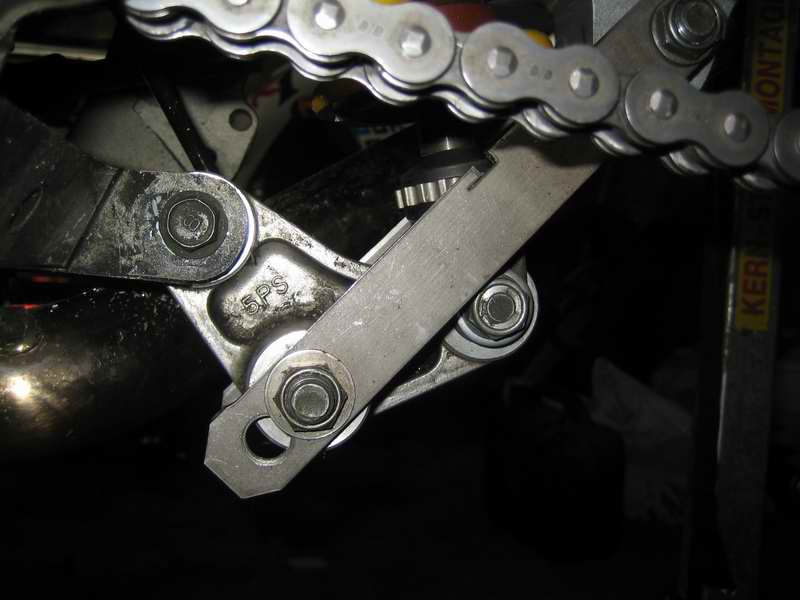

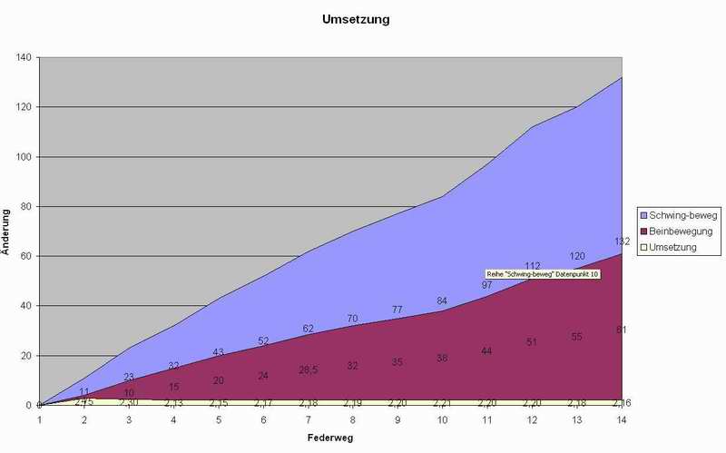

Thun-do

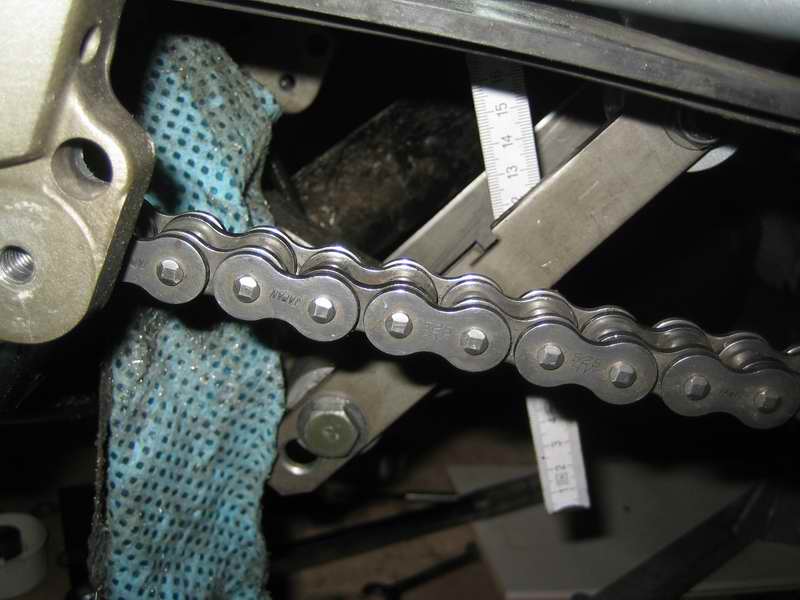

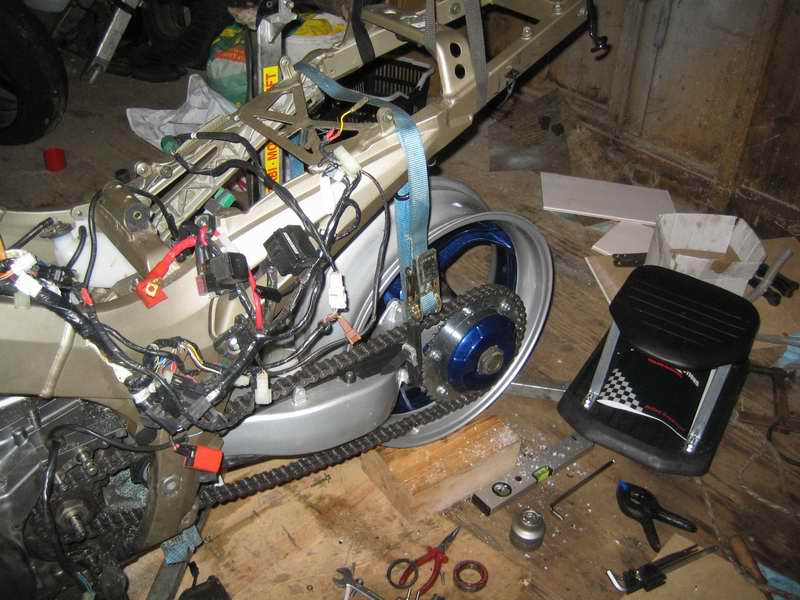

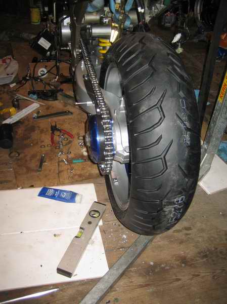

Beitragvon Überholi » 07.02.2008 21:30
> Habe mal berechnet und gezeichnet um das Hebelsystem etwas mehr zu
> verstehen. zur Kontrolle meiner Berechnungen habe ich die
> Originalschwinge mal wieder rein mit dem Umlenkhebel.
> dann habe ich mir einen Messaufbau gemacht.
> Hier die aufgenommene Datenreihe dazu:
und hier die neue Messung:
hat mich etwas verblüfft.
aber als ich die gemessenen werte genauer betrachtet habe, dann nicht mehr so.
Abstand Radmitte zum Schwingendrehpunkt Rc36 560mm (Original 580)
Abstand zum Schwingendrehpunkt Rc36 180mm (Original 20)
macht Berechnungmassig 3,1 zu 2,9
dann noch die gekürzten Hebel. der Knochen blieb der gleiche.
das hebt sich dann wohl wieder etwas auf.
also ich werde den Knochen von den Abmessungen her wohl so lassen .- nur der versatz muss noch geändert werden. und richtige umlenkhebel brauche ich noch mit Lochabstand 149mm statt der 163mm. so ist dann die gleiche Höhe wie vor dem Umbau.
hier sieht man dann die gekürzten Hebel:

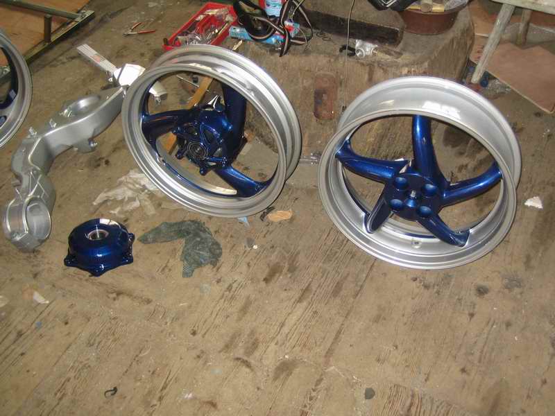

hier noch die Lackierten Teile:
ich musste natürlich bei den Auflageflächen die Farbe wieder entfernen- das hätte ich ihm sagen können dass er es abdeckt. aber so gehts auch.

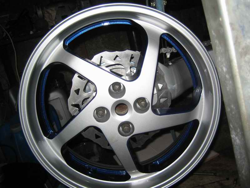

die Felgen sehen echt Klasse aus, wie die anderen Teile auch. Schade das der Auspuff bei der TDM Rechts ist, gerade da wo die Felge offen ist. Underseat wäre da echt vielleicht eine Alternative I)
Sieht bestimmt alles Suppi aus wenns fertig ist
upps da war doch mal was :D

Heute war Maß Tag.
ich habe alles mögliche gemessen.
ich muss durch den Versatz des Beines einen anderen Umlenkhebel machen "lassen".
deshalb habe ich heute vieles berechnen und vermessen müssen.
die werte die ich aufgenommen hab kann ich so auch noch nicht weitergeben - ein wenig muss ich die noch bearbeiten.

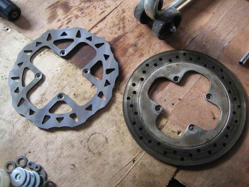

die Neue Bremsscheibe habe ich dann auch gleich mal provisorisch eingebaut. nur zum sehen.
aber seht selbst :
hoffe dass alles so stimmt
hier provisorisch eingebaut:
hier dann noch die Hebelei von der Seite.
(dass ich das Federbein überhaupt montieren konnte musste ich die Buchsen zum zentrieren der Schwinge entfernen. so war die Schwinge nicht in Spur - aber ich konnte dadurch die ersten Messungen machen.
so sieht das ganze dann mit Federbein von unten aus:
und hier für andere Maße die schwinge wieder zentriert. (dann ohne Federbein):
gar nicht ohne das zu messen - und den Überblick zu behalten was für werte benötigt werden und wie ich sie ermittle. ;)
das wars erstmal für heut.

Beitragvon Überholi » 20.02.2008 11:31
es kam jetzt ne zeit nichts, ich hab schon was getan, aber ich warte gerade auf teile. ;(
nun mache ich halt etwas kleinkram der natürlich auch erledigt werden will.

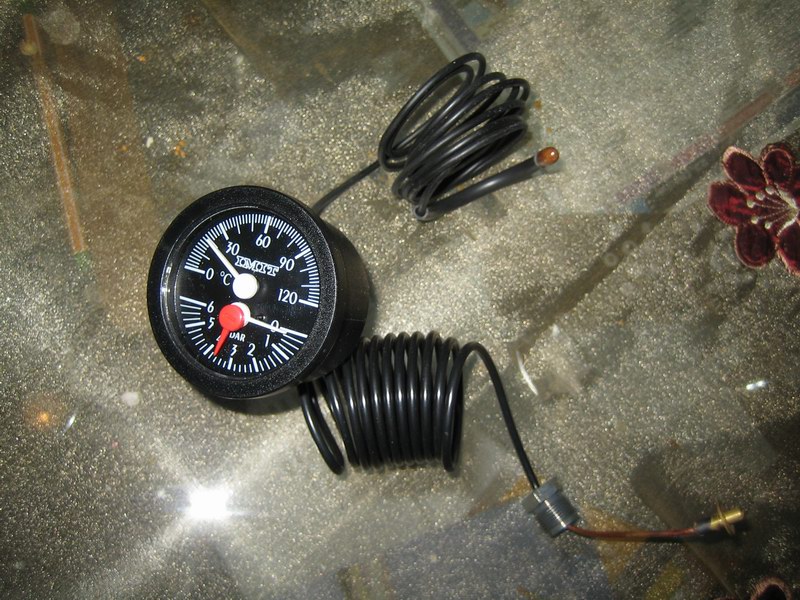

> ach ja es kommt ein thermomanometer rein.
> es ist von imit ist ein rundinstrument - kommt ohne elektrik aus.
> misst temperatur und Druck.
> beides werde ich für s ÖL hernehmen
> hier werde ich wohl für den 14mm anschluss nen adapter machen müssen.
> dass er auf die TDM passt.

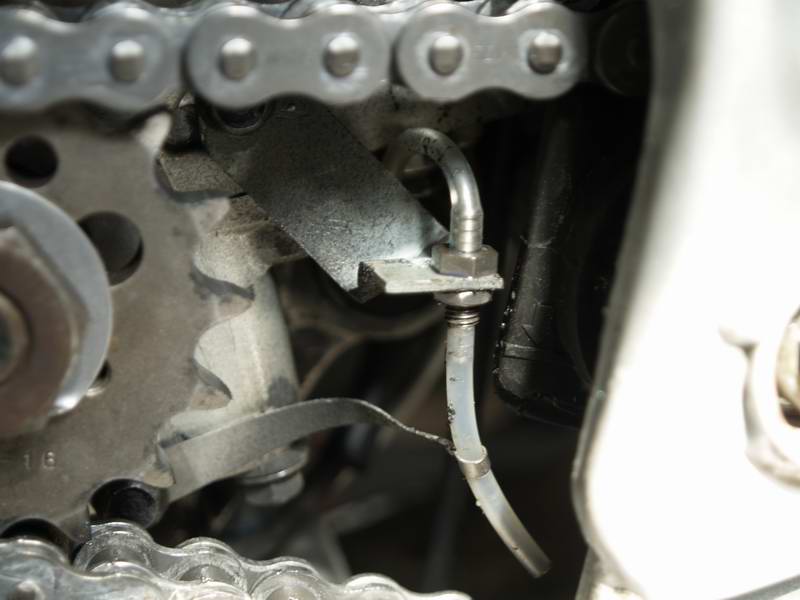

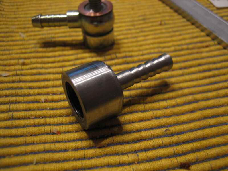

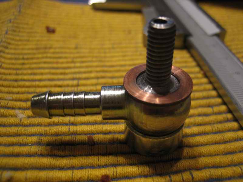

hier dann die Adapter :
das vorne ist der Anschluss für die 14er Mutter an den Öldruck siehe obiges Foto.
hinten ist die öse mit einer selbstgemachten Hohlschraube.
hier nochmal genauer :
ein passendes ringerl muss ich noch holen, genauso wie einen Druckschlauch anpressen.
diese ist von 10 er Durchmesser auf 6er Gewinde - damit möchte ich falls die Hauptölleitung nicht den Gewünschtem entspricht, am Zylinder anschliessen.
genau da wo beim Komplettölwechsel aufgemacht werden soll.
also kann ich wahlweise oben am Zylinder oder an der Hauptölleitung den Öldruck abnehmen.
> das thermometer werde ich am öltank anschliessen. wie auch schon bei
> der Thunder 1
> so auch bei der Thunder TWO
das ist mittlerweile auch eingebaut.
ich habe eine mutter reinschweissen lassen.
in diese Mutter kommt eine Hohlgebohrte Messingschraube.
in diese kommt wie am oberen Bild zu sehen der Fühler.

die Felgen mit den Reifen bekomme ich heute abend oder morgen abend.
dann fange ich langsam an mit dem Zusammenbau.
ach ja hier dann noch ein Bild der Ansauger - so wie sie jetzt aussehen :teufel: :
weiteres Folgt. :D

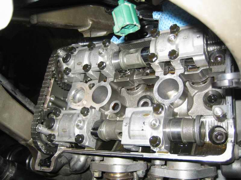

und ich habe die Zündkerzen einbauen wollen - dabei ist mir aufgefallen was das für ein
Aufwand ist. noch mehr als bei der 850er ...
also habe ich beschlossen wenn ich schon alles weghab dann überprüfe ich mal gleich die Ventilspiele.
hier die Fotos dazu :
die gesamt ansicht

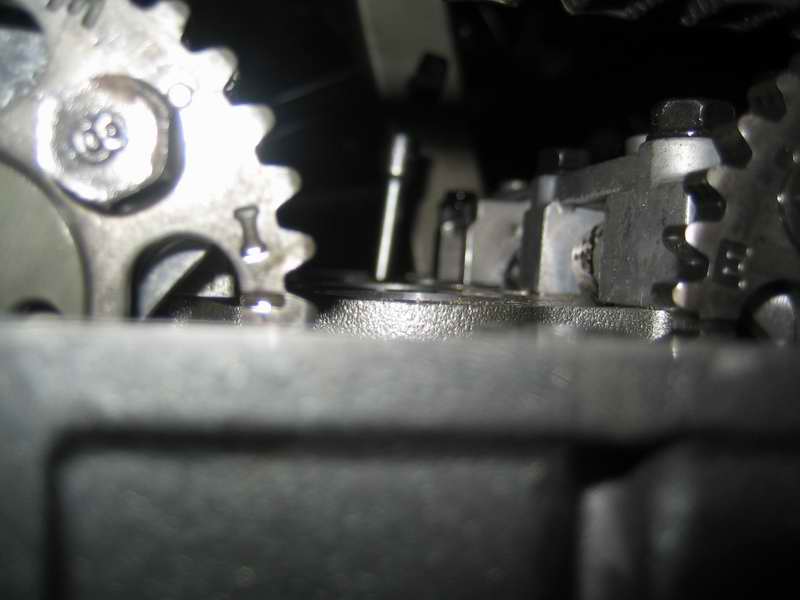

hier bin ich auf die Steuerzeiten Markierungen im OT von Zylinder 1
und hier eine der beiden "körnungen dazu.
wie man Sieht sie passen exact zu den vorderen Markierungen.
Siehe dazu auch : Nockenwellen einbauen
wie bereits woanders gesagt : bei mir fluchteten die bisher immer wenn die vorderen Markierungen richtig standen.

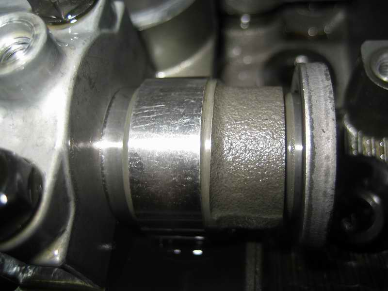

hier ein Nocken :
man sieht hier wie wenig bis gar keine schmierung noch drauf ist.
siehe auch : Frage an die Motorentechniker
was hier auch zu sehen ist , die angepresste scheibe . sie hat einen zapfen drauf der vom Nockenwellensensor abgetastet wird. das braucht die Einspritzanlage .

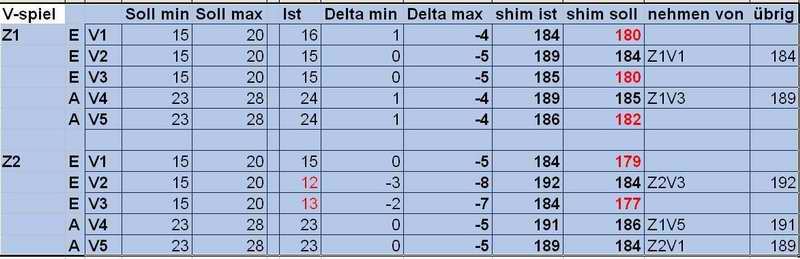

so jetzt zum nicht so schönen ich habe die Spiele gemessen
beim zylinder 1 sieht es ja noch relativ gut aus. wenn zwar schon recht eng aber dennoch ginge das noch .
beim 2. zylinder sind so ziemlich alle zu eng - zwar auch noch im zu tolerierenden bereich aber eben zu eng.
das bei 22000 km
werde morgen nochmal nachmessen mit einer genauen Fühlerlehre.
leider habe ich nur eine Fühlerlehre mit 5 Hundertstel Sprünge.
somit kann ich nur immer in diesen Schritten messen. ich hatte mal eine bessere aber die finde ich nicht ;(
werde mir morgen eine besorgen.
somit kann ich messen mehr als ,1 oder weniger als ,15 das ist hier zu ungenau
dann werde ich ermittleln was für eine änderung ich brauche - und werde mir die Shims besorgen... also doch die Nocken rausbauen . X(

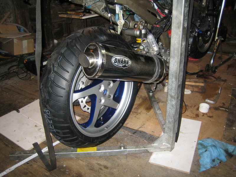

PS die Felgen mit Reifen habe ich heute bekommen. ;)

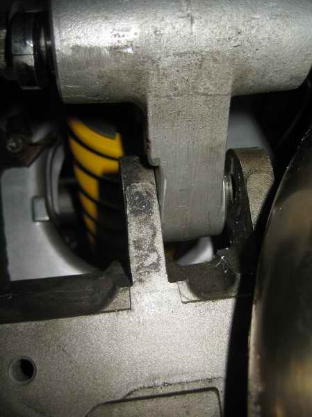

habe ich auch um mal zu überprüfen ob die Maße wohl stimmen , den Originalen bearbeitet. ;)
seht selbst.
Stossdämpferseitig:
Rahmenseitig:
Hier mal Bilder wie es wohl sann aussehen wird:
und von der anderen Seite:
sie ist noch etwa 4 cm zu tief.
bei Ausfräsung der Felge war ich zu zaghaft ;D
hier muss ich dass die Schrauben der Bremsscheibe passen nochmal 1,5mm nachfräsen.
das mit dem Knochen und den Maßen passt.
das Klebeband überall istr ein Kratzschutz der natürlich wieder weg kommt. ;)
Die Vorderradfelge ist drin - allerdings muss ich das Schutzblech (Fender) noch tiefer setzen.

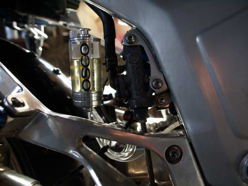

Habe gerade nen Osco Öler bestellt.
wollte eigentlich mal was e-tronisches probieren, aber ich bin eigentlich zufrieden damit.
dann haben mich auch noch ein paar leute "überzeugt" .
Ietzt ist ne Sammelbestellung von 4 Stück draus geworden. :D
so hatte ich es in der 850er montiert, hält bestens. :
zu den Ventilspielen :
bei 2 Ventilen bin ich unter Wert.
bei den meisten am Wert.
das passt mir so nicht.
der KM stand ist jetzt 22300KM - meine Empfehlung ruhig vor den 40000KM mal messen - allerdings keine Panik machen.
bei der 850er hatte es keinerlei probs gegeben.
ich werde versuchen überall das maximale Spiel einzustellen.
evtl. kann ich auch ein paar Shims tauschen - mal sehen.
