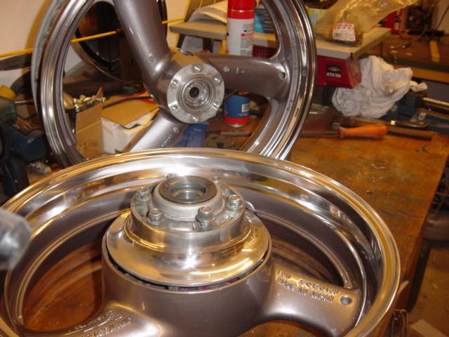

Und deshalb war ich gerade wieder ne Stunde im Keller und meine Fortschritts-Felgen schauen jetzt so aus:
Da könnt Ihr Physikalische Formeln und Schräglagenberechnungen zitieren soviel Ihr wollt - ich kanns kaum erwarten bis mein M´chen endlich in die Breite geht.... :rotate:

Schön poliert! :) Hätte gerne die Anleitung im Detail dazu. :)

@ Peter
geil!
wobei ich nicht mehr polieren würde...
ich würde heute einen spagat machen wollen, zwischen sieht gut aus und ist praktisch. ich fahre sehr gern... ich putze nicht so gern.;)
freu mich schon dich mal mit dem ganzen zu sehen...
kannst ja dann berichten wie sich die "umstellung" anfühlt:teufel:

@ peter
die sehen ja mal ultrascharf aus..........ich würde sie so lassen.
jetzt hast du noch die alte bereifung runterzufahren, u. schon kann es losgehen :teufel:
freue mich schon auf das gesamtergebniss.

Beitragvon Überholi » 09.08.2007 22:53
dass es etwas einfacher wird Felgen zu bekommen - wohl auch günstiger hier eine Info :
es passt anstatt der RN01 Felge auch eine
Thunderace YZF 1000 R Felge (3,5*17)
also wohl auch die der 600er Thundercat Felge
Lagerdurchmesser innen (Steckachse),
Bremsscheiben Abstand,
Lochbefestigung,
Simmering und Buchsenmaß(rechts),
alles gleich der tdm Felge.
links
muss ein anderer Simmerring rein (56*28*6 - weiß noch nicht ob es den gibt. ;) )
und die Buchse um genau 6 mm länger werden, dann passt es auch schon.
Zur Info:
links ist bei der Thunderace der Tacho der bei der 900er ja bekanntlich woanders abgegriffen wird.
ach ja die Bremsscheibenschrauben sind hier M8 (wie bei der 850er TDM)
bei der RN08 sind es M6 mit 8er Bund.
also passen die Bremsscheiben auch - mit den Original Thunderace schrauben.
