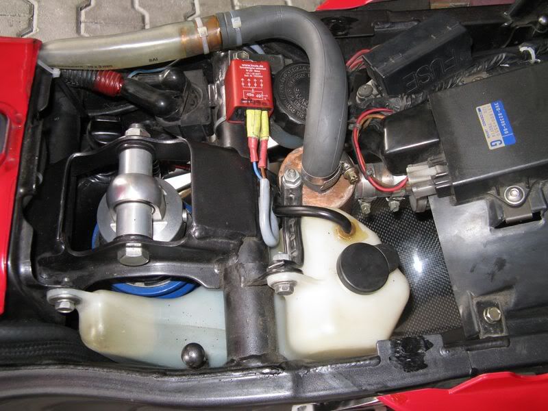

wie hast du denn das mit der Motorentlüftung gelöst? Hast du Bilder davon? Bei mir wird der Schlauch am Luftfilterkasten sehr gekniggt was mir nicht gefällt.

jep, habe den schlauch mit cu rohren u. transparenten schlauch bis unter den hinteren kotflügel verlängert, eine art ölabscheider mit einem zwischenblech u. ablassschraube, aus cu blech gelötet, u. dort einen k&n entlüftungsfilter dran gesetzt.
Hallo Red,
danke für die Bilder, hat mir sehr geholfen
Klaus 58
