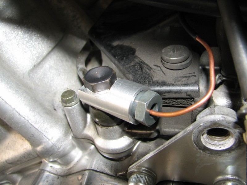

3.
einen öldruckschalter verbaut.......
hatte schon lange ne ungenutzte alarm led in den armaturen, die ich jetzt relativ einfach zur öldruckkontolle umgefrickelt habe.
+ von der neutralleuchte, - vom druckschalter
druckschalter ist von einem vw bus u. schaltet zwischen 0,15 u. 0,35.
gekostet hat der schalter glaube 7€,
der adapter aus dem trx forum für 12€.
druck abgegriffen an der steigleitung zu kopf.
u. so funktiniert es
moped aus.....ohne druck
moped an.....druck da
ist zwar schlechter als ein druckinstrument, aber besser als gar nix.

Beitragvon Red » 25.08.2009 09:53
du hast recht..................
die obere hohlschraube hat eine sehr kleine querbohrung, ich schätze mal einen millimeter.
gehe von aus, das die untere die gleiche ist, da nach den fishes die gleiche nr..
das heisst im umkehrschluss, das dort oben tatsächlich nur ein teil des öldruckes ansteht.
absolut ungünstig um den druck dort zu überwachen.
muss mal schauen, ob ich den adapter irgendwie unten reinbekomme, od. einen schalter mit einem tieferen schaltpunkt.
Beitragvon kawaede » 25.08.2009 22:34
> gleiche nr..
Stimmt red,
beide Hohlschrauben an der Zylinderleitung sind identisch.
Der Adapter den ich unten habe ist mit einer langen Bremsleitungsschraube befestigt,
die hat ne 3mm Bohrung.
Am Ölfilterdeckel war ich auch schon mal, zeigte aber immer nur 1 bar an.
gugst du:

Beitragvon klaus58 » 26.08.2009 00:39
Hallo Red und Kawaede,
ich habe mir noch mal die Zeichnungen vom Ölkreislauf angesehen. Am Ölfilterdeckel steht der volle Druck der Ölpumpe an, direkt nach dem Ölfilter. Da Kawaede bis jetzt noch keinen Motorschaden hatte gehe ich mal davon aus dass der Geber und die Anzeige nicht optimal zusammen gepasst haben. Der Öldruck ist bestimmt höher als 1bar.
Red, das Öl für den Zylinderkopf fließt bevor es aus dem Kurbelgehäuse raus kommt noch durch die obere Ausgleichswelle. Und die hat soweit ich noch weis Ölbohrungen die das Kurbelgehäuse und das Getriebe mit Schleuderöl versorgen. Muss morgen früh mal nachschauen, ich habe noch Ausgleichswellen im Keller liegen. Wenn es wirklich so ist wirst du unten am Kurbelgehäuse keinen deutlich höheren Öldruck messen können. Dann kannst du es nur noch machen wie Kawaede, den Ölfiterdeckel anbohren und auf eine bessere Anzeige hoffen.
Klaus 58
