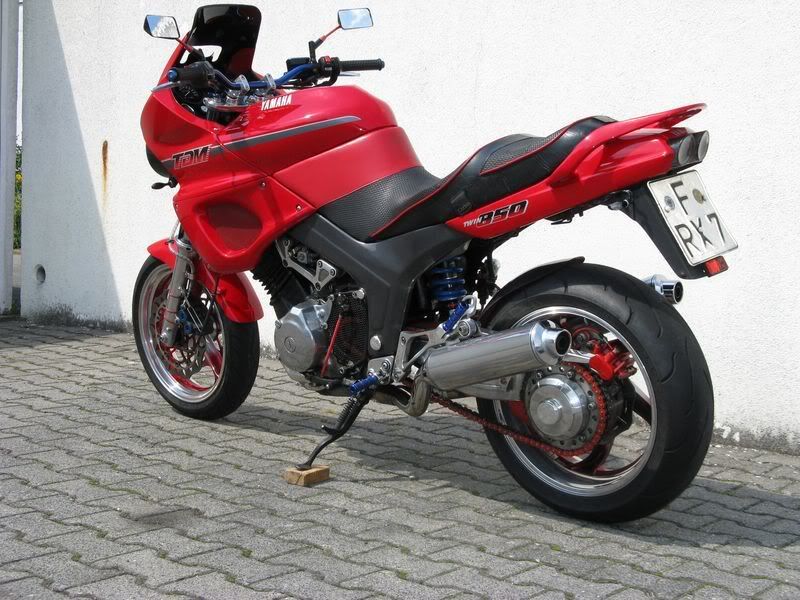

Beitragvon Red » 03.06.2008 19:52
sodele.......
led blinker samt relais sind verbaut u. funzen,
led r1 rücklicht wurde ebend gekürzt, u. neu verklebt,
werde wohl morgen schauen wie es passt.
satz dunlop qualifier für 149 € wurden heute abgeholt, u. stehen im keller,
UM NACH NACH DER ALPENTOUR VERBAUT ZU WERDEN......:D
ich bin zufrieden.
red [ img ]
Beitragvon Helge » 25.06.2008 20:33
Hi Robert,
ich habe jetzt auch das LED Rücklicht verbaut. War aber schon ein haufen Nacharbeit an der Halterung nötig bis das Teil gepasst hat. Aber Dremel sei Dank sitzt das Rücklicht jetzt.
Wie hast Du das Rücklicht gekürzt?
[f1]Gotte schönste Gabe ist der Schwabe![/f1]
Beitragvon Red » 25.06.2008 21:43
habe das glas vom träger gelöst, u. ca. 15mm abgedremelt.
danach einfach wieder mit silikon eingeklebt.
des weiteren habe ich die gummiaufnahme der unteren mittleren haltenase (für die du das loch geschnitten hast), dünner gemacht, so das die leuchte weiter reingeht.
den winkel der leuchte, habe ich über das freihängende untere blech angepasst.
red [ img ]

Beitragvon Red » 21.08.2008 18:37
so, um mal für mich selbst wieder auf den stand zu kommen:
relativ neues rücklicht, neue blinker, irgendwas was ich vergessen habe, u. geputzt......
über den winter ist wieder was grösseres geplant, aber darüber werde ich erstmal stillschweigen bewahren.
achso, ein paar von dem bildern sind auch im kalenderfoto ordner :p , ausserdem müssen mal langsam die 20k geknackt werden........:D
Zuletzt geändert von Red am 21.08.2008 18:41, insgesamt 2-mal geändert.
Beitragvon AIC-Peter » 21.08.2008 22:12
Ich weis es, ich weis es..... :rotate:
Du schnitzt Dir einen neuen Holzklotz als Seitenständerunterlage...... :teufel: :teufel: :teufel:
Ok - der war gemein, aber ganz ehrlich - auch wenns ne 3VD ist, finde ich Deine Fotos recht gelungen....... bis auf dieses klitzekleine Detail..... :rolleyes:
Immer dieser komische Holzklotz unter dem Seitenständer :-p
Mach doch mal Fotos OHNE dieses Ding, oder bastel Dir mal was professionelles - vielleicht aus poliertem Lochblech oder so.... ;)
