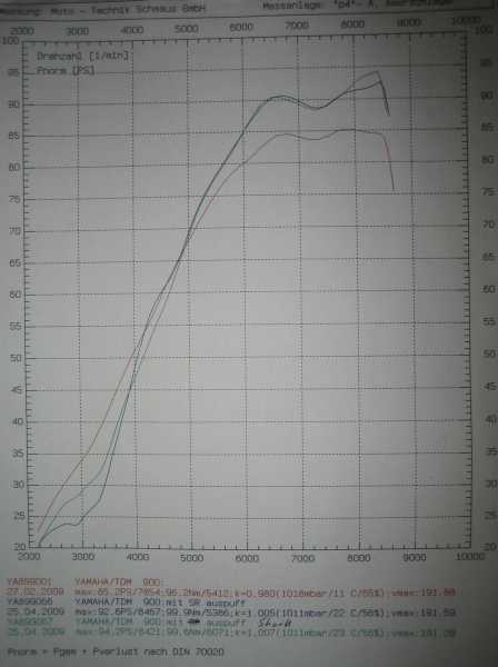

also meine ist zwar zurück vom Penner...
aber ich habe derzeit noch keine zeit, was aussagekräftiges zu berichten.
der Krümmer von der Akra passt jedenfalls nicht unter die 900er. da ist die ölwanne zu tief dafür. ;(
Werte kann ich vorab mal posten:
100 Nm und 95 PS Spitzenleistungen wurden erreicht.
somit wurden im Vergleichzur Eingangsmessung etwa 4 NM und 10 PS erreicht.
leider hat sie untenrum bis etwa 5000 Touren verloren im Vergleich zur Eingangsmessung beim Ulf.
Im Vergleich zu der Serienkurve die (bekanntlich :teufel: ) niedriger liegt, sieht es in etwa so aus wie beim Robert... - also rel gut. :)
das muss ich aber, wenn ich mal zeit hab, erst genauer Analysieren.
die Testfahrt war gut - aber mit Gemischten Gefühlen. das was sie untenrum hergegeben hat bhabe ich oben in etwa wieder.
ich bin (noch) nicht so ganz zufrieden mit dem ergebniss, das sich bis jetzt zeigt.
- der Ulf war auch nicht zufrieden mit dem Ergebniss, was er bisher erreichen konnte. - ich konnte die maschine jedoch nicht mehr länger, für weitere Einstellungen dort lassen.
ich habe am 30.4. - 3.05. bereits die erste fest geplante und gebuchte Tour ...
dann ab 7.05-25.05 eine etwas grössere :rotate:
jetzt muss ich zusehen dass ich die Maschine dafür fit mache. deshalb wird es wohl erst danach wieder was auf die augen geben.

kleiner zwischenbericht.
mit etwa 5000km nach dem Tuning.
ich bin nicht glücklich wie sie sich gerade in sachen leistungsentfaltung zeigt.
Standfest ist es allemal.
zwischen 3 und 4 tausend Touren fehlen (spitzenverlust) etwa 14 Nm zu der Vorgängerkurve. (etwa 7PS in dem Bereich)
das ist merklich auch im Vergleich zu den Originalen 900ern.
auf Korsika machte sich das sehr ausgeprägt bemerkbar. viele enge Kurven. dort ist der Bereich bis etwa 5000 Touren relevant.
da hilft es nichts wenn ich oben 100Nm habe und etwa 96 PS.
gut man könnte hier einiges mit nockenverstellung machen... aber ich habe derzeit wenig zeit für das Thema.
mir fehlt hierzu auch die Erfahrung was besser oder schlechter ist. .;(
ob ich nochmal nach Bremen fahre ? den Penner nochmal ran lasse an das Motorrad!
er meinte er könnte da schon noch einiges machen.
hmm. wohl eher nicht.
wenn ich mal zeit finde lege ich die Kurve vom Robert mal unter meine - ( oder besser drüber ;) ) dann werde ich sehen was der u-schied ist.
vermutlich werde ich am Originalkopf die kanäle bearbeiten, die Verdichtung erhöhen.
danach wohl wieder umrüsten.
Drehmoment aus unteren Bereichen ist mir wichtiger als Spitzenleistung.
Resümee bis jetzt: hat sich für mich nicht gelohnt der ganze Aufwand.X(
aber wenn ich es nicht getestet hätte, ich würde mich immer fragen was wäre gewesen wenn ich es so machen hätte lassen.
erstmal werde ich aber das mapping bearbeiten - nachdem ich mit wideband gemessenen werte ausgewertet habe.

das ist so nicht richtig. über steuerzeiten kopfbea und verdichtungserhöhung kann man einiges an drehmo rausholen.
das widerrum bei anderen nocken teilweise wieder hergegeben werden muss untenrum.
> Allerdings haste schon ein recht hohes Drehmoment bei der
> Eingangsmessung gehabt .
stimmt schon - sie war ja auch von Micron so eingestellt gewesen... das war schon echt was gutes.
> Evt. kannst es nochmal zusammenfassen was alles gemacht wurde beim
> Tuning .
es wurde eine
1. Kanalbearbeitung gemacht.
- leider nur sehr spärlich- da ginge ich nochmal etwas anders ran.
2. anderes Nockenprofil
von veetwoo 8,13 Hub soweit ich es jetzt aus dem kopf sagen kann. (einlass wie auslass.)
die eingestellten Steuerzeiten kann ich gerade nicht sagen. die sollte ich noch von Ulf bekommen.
sowie eine andere einstellung die untenrum was bringen soll. - allerdings kann ich das selber nicht messen.
steuerzeiten einstellen ist auch ne arbeit für die ich gerade keine zeit und muße habe. dauert auch ein wenig.
und jetzt ist saison. deshalb ärgert mich das auch so!
3. Verdichtungserhöhung
aber leider nur ganz leichte planung des Kopfes um etwa 0,1-0,2 mm
Ulf hatte angst dass da zu wenig platz ist - denke aber dass er es zeitlich nicht geschafft hatte.
durch die steuerzeiten wird das aber wohl wieder etwas verpufft sein.
ich habe ausgerechnet dass es etwa 0,65mm sein müssten bei 11,25 zu 1
im vergleich zu 10,4 zu 1 Verdichtung.
Evt. auch mal ein paar technische Daten dazu schreiben ?
> gruß
> Werner
Hier die Kurven - Bilder sagen mehr als Worte...
Gegenüberstellung Eingangsmessung meiner 900er (rot)
mit der jetzt aktiven Kurve (grün)
die Blaue Kurve war mit einer anderen Auspuffanlage - einer von SR-Racing für ne 4Zylinder 1000er.
Leistung:
Drehmoment:
