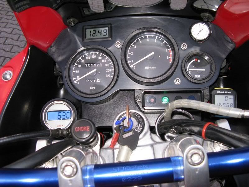

Beitragvon Red » 07.03.2008 18:26
ha........u. wieder was erledigt.
armaturenblende rev. 1 hat jetzt helge, blende 2 habe ich heute vom eloxieren geholt, u. natürlich gleich verbaut.
schon seltsam, ein klein wenig anderes material, u. schon ne ganz andere farbe.
nr.1 wurde schwar-blau schimmernd, diese ist wirklich tiefschwarz.
einzige änderung zu rev. 1 ist das 4mm starke alu, welches komplett auf den schaumgummi verzichten kann.
2. änderung ist das ölthermometer.
das auf den vorherigen bildern war nur gut im dunkeln, tagsüber gab es da nichts zu sehen.
weiter zitterte der zeiger unterm fahren die gesamte scala ab............kernschrott ab werk.
ich wollte ich könnte den müll retour gehen lassen.......hätte ich nur nicht dran rumgedengelt.
habe dann ewig gesucht, u. ein kaum erhältliches von koso ergattert, welches sogar bei 0 losgeht. durchmesser war zwar 4mm geringer, aber das war machbar.
immerhin es geht, u. scheint auch unter fahren sauber zu arbeiten.
lediglich der fühler ist müll......messingadapterschraube.........3x auf u. zu u. man hat den krotzen in der hand.
u. so schauts aus............u. bleibts.....od. auch nicht.....bin noch mit der uhr am überlegen.
red [ img ]
Zuletzt geändert von Red am 07.03.2008 19:28, insgesamt 1-mal geändert.
Beitragvon Yamaha-Men » 07.03.2008 19:32
> das war machbar.
die Erfahrung mit dem Adapter musste ich leider auch schon machen, Messing ist halt nicht so stabil, bedingt durch das Innengewinde für den Fühler bleibt nicht mehr viel Wandstärke übrig. Der neue Adapter war heute bei mir in der Post, habs bei www.goetz-motorsport.de bestellt, Kosten waren knapp 16 Euros mit Versand.
Klasse vor allem das dein Koso bei 0° Celsius losgeht, kenne es vom Daytona nicht anders und wollte es auch nicht anders.
Nur die 3 Dings da bei deiner Blende würden mich stören, sind das Schrauben oder was ?

Beitragvon Red » 07.03.2008 20:32
leute das sind absolut hochpreisige va imbus........u. die bleiben wo sie sind.
blos die uhr...?
mal sehen.
red [ img ]

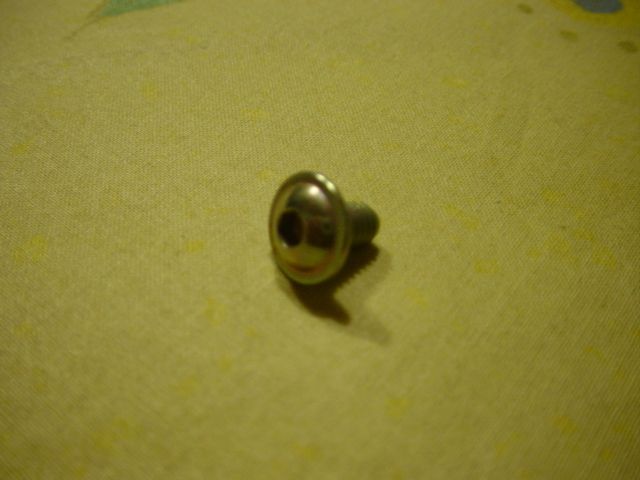

Beitragvon Überholi » 07.03.2008 21:27
Solche habe ich hier auch rumliegen. I)
natürlich gibt es linsenkopf in ekelstahl - kein ferrit I)
ohne den bund wie die auf dem foto- also richtig schön.
Robert falls du keine bekommst gib mir die maße unser schrauben handel hat die in fast allen abmessungen. ;)
Beitragvon Yamaha-Men » 07.03.2008 21:29
also ich hab die Linsenkopf aus Flugzeugaluminium ( Al. 7075), die sparen Gewicht :)) , zudem sehen sie schön aus, sind Silbrig eloxiert :smokin:
Zuletzt geändert von Yamaha-Men am 07.03.2008 21:31, insgesamt 1-mal geändert.
Beitragvon Red » 07.03.2008 21:51
da kann man mal sehen wie verschieden die geschmäcker sind......
ich müsste eigendlich auch noch nen paar linsen irgendwo rumfliegen haben, ist ja nix anderes wie die verkleidungsschrauben.
......bin extra los um die imbus zu besorgen.
die verbauten sind jetzt 5x20, aber ab 5x10 passt alles.

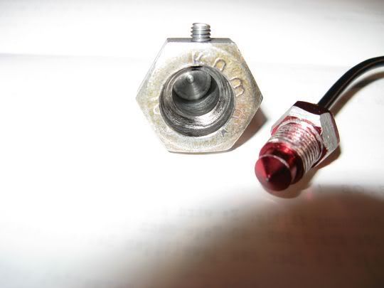

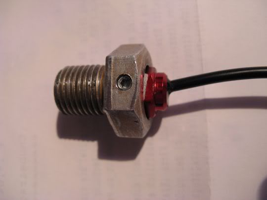

Beitragvon Red » 13.03.2008 19:50
habe mir meine ölablass jetzt selbst gedengelt......
zu den mitgelieferten adapterschrauben habe ich schon lange kein vertrauen mehr, nachdem mir schon ein paar der köpfe abgerissen sind.
zum glück nicht unterm fahren.
kommt noch wärmeleitpaste aus dem pc rein, oben leicht abkleben wg. wasser, u. fertig.
ich denke die sollte halten.
