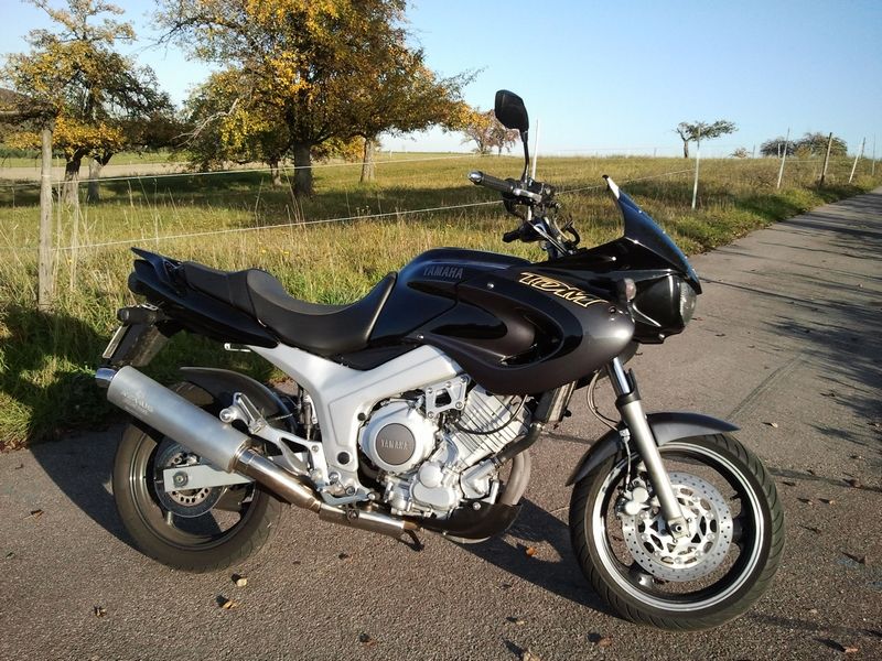

http://alt.tdm-forum.net/photos/0000013112_v7sTiRQEO6.jpg
WärschtlaMo
Registriert: 10.07.2009 18:04
Kleine Basteleien und Verschlimmbesserungen meiner 4TX
Beitragvon WärschtlaMo » 23.11.2012 19:02
Ich nehme mal an, dass es um ein 17" Vorderrad geht.
-> Gruß, Jonas.
