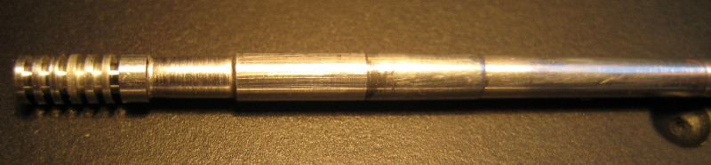

na, DAS DING sieht ja interessant aus!!!!
rein Spasseshalber - in welcher der Kerben war das Ding eingehängt???
denn die Nuten - davon ist mit Sicherheit eine zum langen Ende hin und zwei zum dicken Ende hin - "Eigenbau" .... würde ich mal nach der "Farbe", dem Glanz der Einstiche (Drehteil) tippen???
Die Verjüngung am dicken Ende - ich könnte mir vorstellen, das damit die Nadel mehr spielraum hat, sich zu verkippen und zu verschieben, so das weniger Reibung zum Düsenstock entsteht ......
Bei der 4 TX ist die Aufnahme der Nadel so konstruiert (wie auch schon bei meiner alten SR) das sie unter leichtem Federdruck seitlich am Düsenstock anliegt - und so natürlich "richtig" reibt ....
Die Verjüngung in der Mitte?
also .... unglaublich ... da müsste die Karre ja mittendrin im Gasgeben auf einmal so nen richigen Schluck bekommen?????
wobei, die "Mitte" scheint der Bereich zu sein, der bei quasi fast geschlossenem Schieber im Bereich des Düsenstockes liegt .... neee, das ist komisch ...
Klasse wäre mal ne Originalnadel direkt daneben liegen zu haben, um einen Vergleich herleiten zu können ....
Aber interessant das Ding, wirklich!!!

Hi Franz,
100wasser schrieb:
> Und nu mal eine Frage in den Raum :
> Letzten Sommer hab ich die Nadeldüsen gewechselt ,dabei fand ich im Vergaser eine mir unbekannte
> Nadel vor :
> man achte auf die 2 Verjüngungen in der Mitte und ganz unten
> Mir ist eine solche Nadel nicht bekannt -könnte es eine Dyno-Nadel sein -oder gar feintuning ?
Ich hab mal meinen Dynojet Kit (96er 4tx) ausgegraben.
Diese Verjüngung in der Mitte, ist da auch, nur ist diese breiter.
Auch die 6 Clip Positionen sind vorhanden.
Außerdem sind die Dyno Nadeln aus Alu.

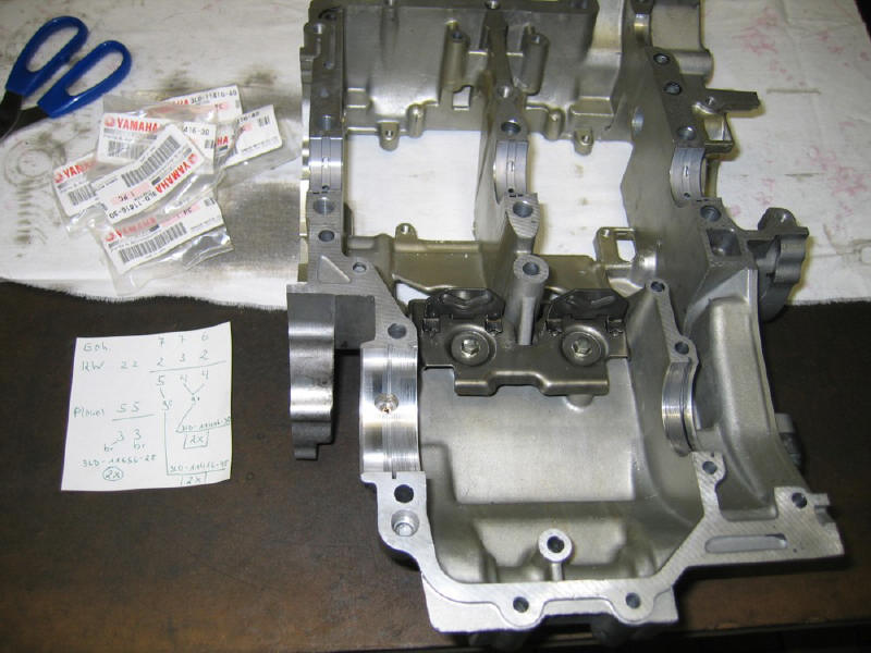

Neue Bilder : :) ........ist das spannend
neue Hauptlagerschalen in das Motorgehäuse montiert
Pleuellagerschalen alt-neu

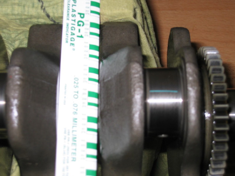

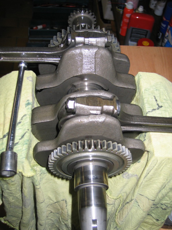

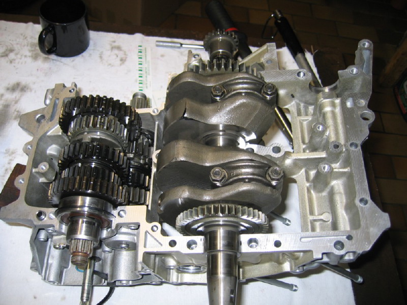

prüfen Radialspiel des Pleuel mit Plastigage
beide Pleuels auf KW montiert
KW in Motorgehäuse eingelegt mit Kaffeetasse
@red
Aha, ein Gleichläufer - daran kann man schön erkennen das es sich bei den Bildern tatsächlich um meinen alten Bock handelt ;)

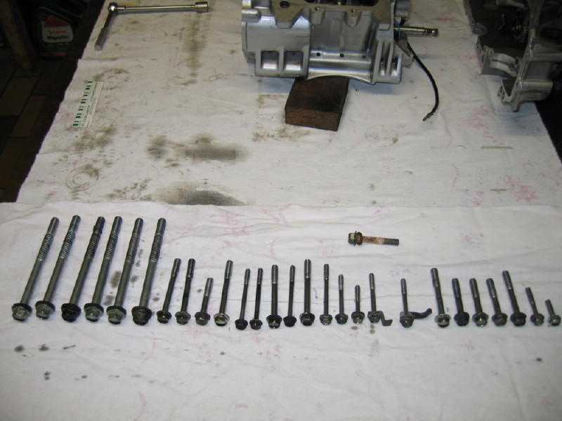

Beitragvon 100wasser » 24.01.2010 20:24
Und sogar Sonntags wird beim Jürgen gearbeitet ;)

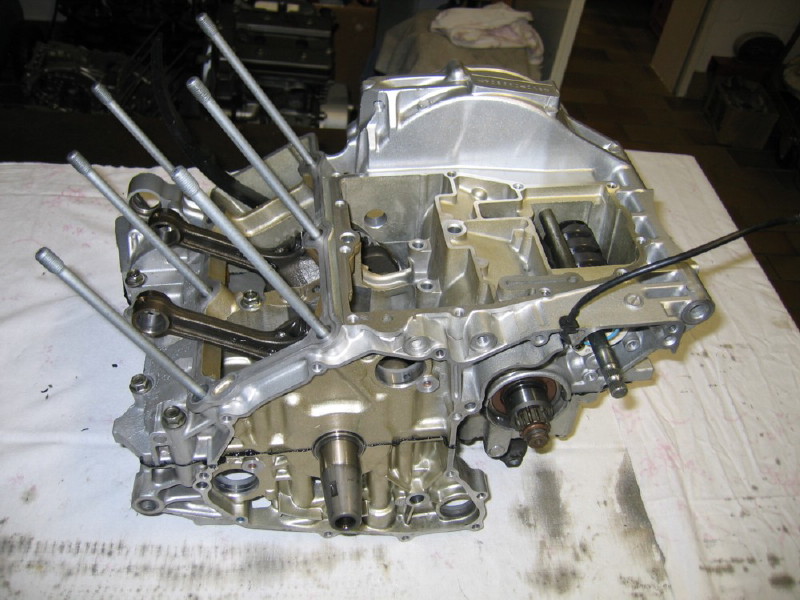

Schrauben für die Gehäusehälften entsprechend von 1- 27 sortiert. Dann geht es beim Schrauben schneller. Eine Schraube musste ausgetauscht werden .
Radialspiel der Hauptlager mit Plastigage geprüft

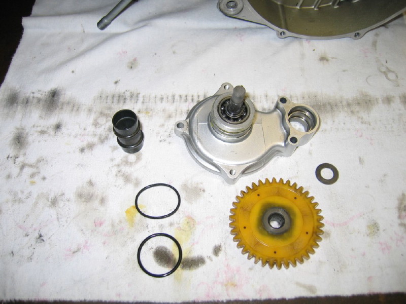

AT-Wasserpumpe mit neuem O-Ring vorbereitet für den Einbau

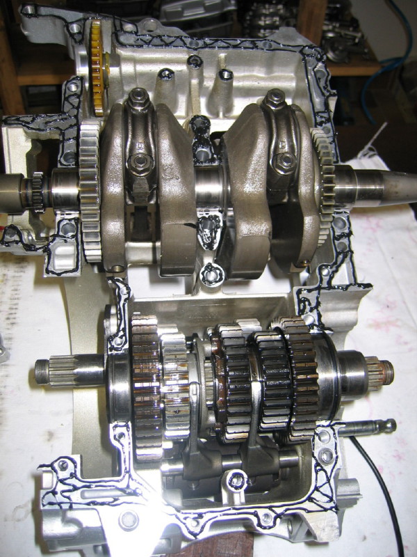

Gehäusedichtmasse aufgetragen. Wasserpumpenrad eingelegt
Weiß jemand warum das Wasserpumpenrad aus Kunststoff ist - hat das bestimmte Gründe oder ist es einfach nur billiger ?

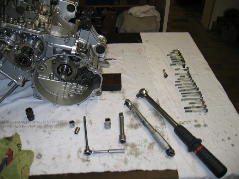

Motorgehäuse zusammengefügt. Das Arbeiten mit 2 Drehmomentschlüsseln erleichtert das Anziehen der M6 und der M8-Schrauben
Zitat :Feierabend für heute. Wenn man alles korrekt gemacht hat, sollte sich die KW leicht drehen lassen. Die hier von dir dreht sich wunderbar!!
Die Tipps und Bemerkungen zu den Bildern übernehme ich übrigens weitestgehend vom Jürgen :)
Zuletzt geändert von 100wasser am 24.01.2010 20:53, insgesamt 1-mal geändert.
3VD und was dann ?
Beitragvon Red » 24.01.2010 21:36
die ölpumpenräder sind auch aus kunststoff.....
1. nicht so hoch belastet
2. leichter
3. billiger
ansonsten saubere arbeit.
schön mal so ne doku zu sehen.

Beitragvon Überholi » 24.01.2010 23:17
zudem geht eher das günstige rad defekt wenn da mal was blockiert...

Beitragvon MGScandalo » 25.01.2010 10:34

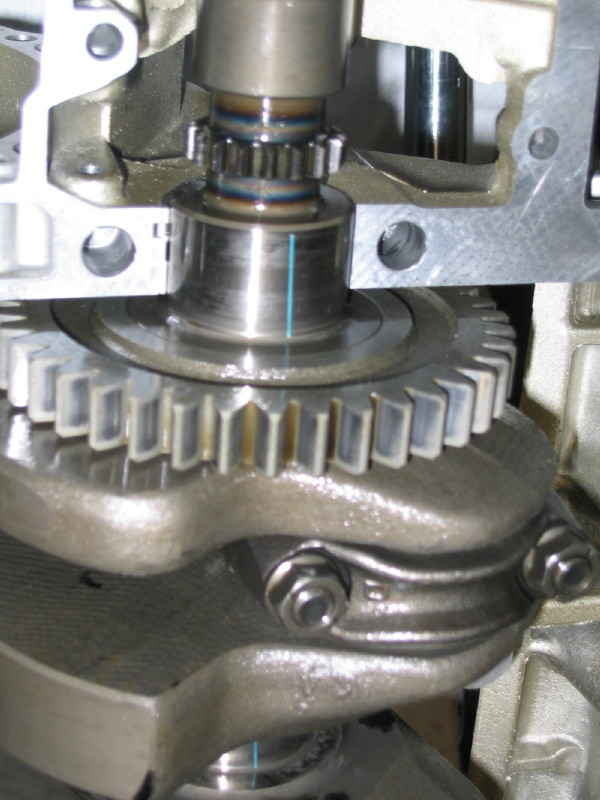

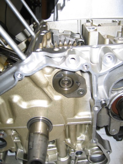

Hab mir gedacht, was der Franz kann, kann ich auch. Somit hier mein erster Versuch ein Foto einzustellen.
uuups, zwei gleiche Fotos. Franz hat recht. Die KW auf OT-Markierung ausrichten und darauf achten, das sich die KW nicht mehr verdreht. Dann die obere Ausgleichswelle entsprechend den Markierungen an Gehäuse und Zahnrad montieren.
Zuletzt geändert von MGScandalo am 25.01.2010 12:37, insgesamt 5-mal geändert.
3VD und was dann ?
Beitragvon 100wasser » 25.01.2010 10:41
Ok -dann von mir die Bemerkung zum Bild :smokin:
Die Kurbelwelle steht auf OT und die Ausrichtmarke der hinteren Ausgleichswelle befindet sich schön am Platz ;D
