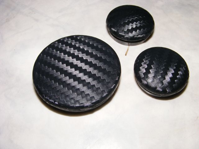

So liebe Leuts. Da der Winter immer noch anhält, habe ich noch ein paar Teile mit Folie verschönert. ;)
Dieses mal musste mein Vorderer Kotflügel und die Abdeckkappen meiner Gabelbrücke herhalten. :p
Der Kotflügel war richtig Stressig!!! Habe gut 4 std. gebraucht. 8o
das Ergebnis kann sich meiner Meinung nach sehen lassen. ;D
Mal schauen was ich noch mit der Folie alles machen kann??:look:
Hier die Abdeckkappen:
Und der Kotflügel:

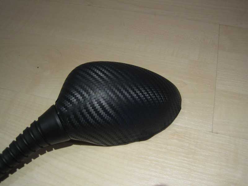

hier ein Video vom beziehen eines rel einfachen spiegels:
spiegelbeziehen

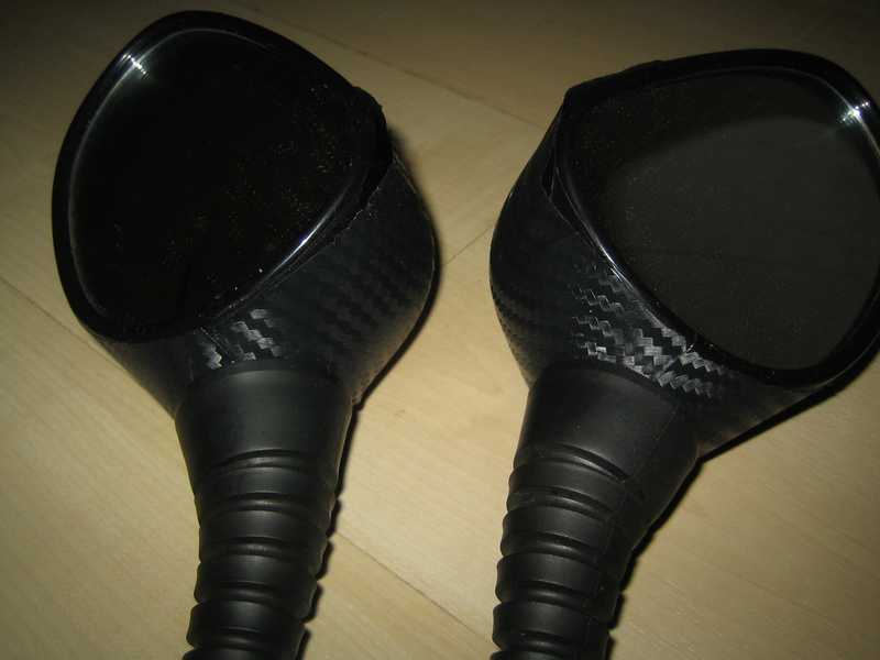

ich habe es vor dem Video mit den Spiegeln der TDM 900 versucht.
die sind schwieriger als der im video gezeigte Spiegel.
man muss einmal ganz rum bei der Befestigung.
dennoch hat es beim ersten Versuch rel gut geklappt.
ich bin damit nicht um die aussenkante gegangen, sondern habe ca 2mm bevor das gehäuse an der Spiegelfläche endet die Folie enden lassen - also abgeschnitten.
Hier sieht man wie schön es sein kann, wenn die Folie dran bleibt.
die kante die man siehtr ist vom spiegel.
hier kann man beides Erkennen.
1. wie schön es sein kann.
2. dass sich die folie abzieht.
leider habe ich das von anfang an befürchtet. hoffe das kriege ich noch gebacken. ;)
allerdings löst sich die folie am rand ab.
das ist wohl vom erhitzen und ziehen der folie entstanden.
man muss mehrmals teilweise abziehen um falten zu entfernen.
es richtig aus zu richten...
hier sieht man die ablösung am rand. und den stoss von der Folie
das war das einmal herum um den Spiegel mit der Folie.
erstaunlich wie flexibel die folie ist.
dennoch nicht unkaputtbar. ;(
sieht um die rundung sehr gut aus.
leider so wie es jetzt nach 1. Versuch ist, siehe Foto´s, nicht zu gebrauchen.
evtl. ist ein laminieren mit carbongewebe incl. Harz wohl auch nicht schlechter zu machen bei den Spiegeln.
so was möchte ich auch testweise probieren.
ich habe vor etwas mehr mit der Folie zu machen.
der Rahmen der 900er gefällt mir so gar nicht. ;)
aber bis ich da ran gehe, werde ich erstmal mehrere kleinere Teile machen.
habe auch für den Rahmen die maschine gerade nicht hier. :(
sieht schon stark aus. - in Natur noch besser als auf den Fotos.
aber ich muss das erst üben. auf anhieb ist das schon schwer :smokin:

Ich habe auch Probleme mit der Folie an den Spiegeln. ;( Aber bei mir ist es nicht so arg wie bei dir?!
Habe mir schon Überlegt ob ich einfach den Rand mit einem Schwarzen schmalen Klebestrefen Fixiere?!
Alle anderen Teile die ich bisher gemacht habe sind OK, nur die Spiegel wollen nicht so wie ich?! 8o

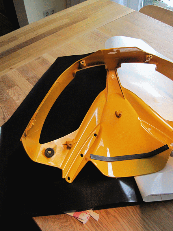

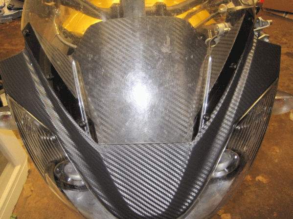

Ich hab´s denn auch mal probiert - ob es mir wirklich gefällt, weiß ich selber noch nicht!
Wichtig:
1. Kein billiges Material nehmen! Ihr werdet die Folie etwa 1000 Mal wieder abziehen und korrigieren! Die 3M klebt auch dann noch wie Sau.
2. Den Föhn an die Lampe binden und anlassen - ihr werdet zwei Hände brauchen und könnt so gut die Temperatur der Folie steuern.
3. Nicht versuchen, die Falten wegzudrücken oder zu streichen. Ihr müsst das andere Material nur soweit dehnen, das sie von alleine wieder glatt ziehen.
...und los geht´s:
Wie gesagt: ob es mir insgesamt gefällt, weiß ich eigentlich erst, wenn ich alles zusammengebaut habe. Dazu fehlt aber noch Einiges.
Ein Vorteil der Folie ist es, daß sie rückstandsfrei zurückgebaut werden kann.

Beitragvon RucksackEifelYeti » 01.03.2010 21:28
und hier für Bildergucker sanft drücken
Axel
Teile mit Folie verschönern!!!
Beitragvon Überholi » 01.03.2010 21:57
das ist noch ein rel einfaches teil ;D
ich hatte damalsmit den Spiegeln angefangen - die hätte ich gerne damit gehabt. - habe dann als nicht Top empfunden. danach ist das Folieren erstmal eingeschlafen.
die Kanzel vom Hagen, kann recht gut geworden sein. da sind viele verschraubten Teile dran.
evtl. gehe ich das Projekt auch nochmal an. habe hier noch rel viel von der Folie rumliegen ;D
