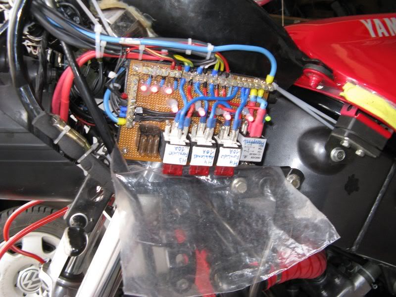

Um besseres Licht zu bekommen hab ich mir im letzten Jahr eine Relaisschaltung gebaut ,dazu wurde ein 2,5 quadrat Kabel gleich von der Bat bis vorne verlegt .
Auch die Heizgriffen sind an dieser Leitung angeschlossen und ich bin mir sicher das da alles richtig verkabelt ist . Ok - auf zweiter Stufe ziehen die Griffe 50 W
aber so viel braucht das Fernlicht auch und ich mach immer nur eins von beiden gleichzeitig an -das sollte die Lima locker schaffen .

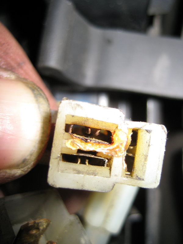

ich habe mir heute im bereich des batteriekastens meine elektrik näher betrachtet, da dort die elek. benzinpumpe verbaut wird.
dort sitzt ja dieses schutzrelais, u. nebenan in dieser gummitülle einige wichtige kabelverbindungen.
ebenfalls findet sich dort der erste limastecker mit den 3 phasen, welche nachfolgend auf den regler gehen.
welch eine freude zu sehen, das es hier ebenfalls einen angeschmorten kontakt im stecker hat. das entsprechende kabel ist auf eine länge von ca. 30mm ebenfalls ausgeglüht, so das ich es kürzen muss.
werde die stecker rausschneiden, u. an dieser stelle eine klemme setzen. der stecker am regler ist noch immer okay, aber hier wurden die kontakte auch schon nachgespannt u. gereinigt.
ein leichter spannungs abfall im system (ca.0,5V) waren messbar. habe ich doch meine gute alte delo zu unrecht rausgeschmissen.

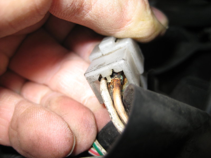

Der Jürgen hatte angeboten mir eine andere Lima zu schicken :x .
Da ich nicht sicher war ob bei mir ne Lima mit langem oder mit kurzem Kabel verbaut ist hab ich das mal eben nachgeschaut
......und siehe da 8o 8o 8o -der Stecker sieht richtig übel aus .
Morgen mach ich da ,genau wie Robert auch ,ein paar Klemmen drauf .......hoffentlich war das dann auch der einzige Fehler !!

Beitragvon Red » 26.01.2011 19:37
jep....so ähnlich nur noch nicht ganz so heftig war es bei mir, allerdings "nur" auf einer phase auch.
bin mir fast sicher das du deinen fehler gefunden hast.
naja den ganzen kabelbaum zu wechseln braucht es eigendlich nicht.
es reicht im prinzig, die wirklich wenigen kabel zu tauschen, über die die leistung geführt wird.
vor allem die mikrige versorgung der linken lenkerarmatur sei hier genannt.
naja gut u. die regler mimik halt.
damit hast du alle spatzen gefangen.
ich habe mit meiner 10€ relaismimik ein sehr gutes gefühl. werde dort auch die benzinpumpe auflegen....
achso......sollte das mit meinen massiven klemmen für den regler nicht dauerhaft taugen, werde ich von diesem punkt 4 einzelne adern an den regler legen.
3x die phasen, u. eine neue ladestripp zur batt. da auch diese irgendwo versteckt im kabelbaum endet.

Dank Krümels Anregung mal alle Stecker nachzuschauen und mit Ballistol zu bearbeiten hab ich noch einen Fund gemacht .
Der zweite Stecker von der Lima zum Regler befindet sich unter dem Lufi und sah bei mir so aus :
Mittlerweile muß man sich ja wundern das überhaupt noch Strom zu messen war ........nur gut das mir die Karre nicht abgefackelt ist .
Wenn ich da jetzt auch noch Klemmen drauf setze wird mir das ganze zu Flickschusterhaft und außerden sind die Kabel wohl auch zu kurz .
Ich leg ein neues Kabel von der Lima zum Regler .
2 Fragen:
Ob man den 6 poligen Stecker (5 Kabel und ein Blinder -so wie der auf dem Bild) vom Regler auch einzeln kaufen kann ?(
Darf man die weiße Kabel der Lima untereinander vertauschen ?

Beitragvon Kruemel » 29.01.2011 18:12
Tankheizung?
Nicht schlecht, Herr Specht!
Stecker:
bei einem der großen gibts nen Japansteckersatz - ich glaube bei Lousi ...
Da hast Du etliche typische japan- Mehrfachstecker drin, die auch kompatibel mit den Steckergehäusen der TX sind ...
Auch die passenden Stecker und Buchsen sind dabei, allerdings sollte man sich dazu eine Crimpzange gönnen, die die auch gut um die Kabel herumdrückt ...
Zusätzlich verlöte ich meistens und vor allem bei wichtigem oder belasteten Steckern noch das ganze ...
Ich bin mir nicht gaaanz sicher, aber ich meine in dem Set wären auch 6-fach- stecker drin ....
So ..
eben mal nachgeschaut - ja, ist drin - Haken allerdings - es sind die ganz schmalen und kleinen steckerchen ...
Aber evtl gibts das auch in 6,3 mm- Steckeritis ....

Beitragvon Red » 29.01.2011 19:53
den 2. stecker hat es bei der ur-vd nicht.
ich würde am 1. stecker hinter der lima klemmen setzen, u. einzelne neue kabel zum regler ziehen.
diese natürlich in schrumpfschlauch od. andere schutzumhüllung verlegen.
wieso hast im ersten stecker 3 kabel, im 2. aber 5?

Beitragvon klaus58 » 29.01.2011 23:23
bedenkt das der Strom der Lichtmaschine 25A beträgt, d.h. die Kontakte sollten auch die Stromstärke jederzeit dauernd aushalten können. Die Stecker in dem Link von Axel packen das nicht. Die abgebildeten AMP Stecker schaffen nur 14A, die Japanstecker auch eher weniger.

Beitragvon Red » 30.01.2011 10:21
klaus58 schrieb:
> Hallo,
> weniger.
soweit ich weis bringt die lima der 3vd eine leistung von 280 watt, was auch in etwa deinen 25 ampere entspricht.
da wir aber auf der wechselspannungsseite 3 phasen haben liegt der strom auf dem einzelnen kabeln bei etwas über 8 ampere.
die hauptbelastung ist eigendlich auf der gleichspannungsseite gegeben, u. hier vor allem auf dem kabel zur linken lenkerarmatur, da hier direkt die komplette beleuchtung + hupe drübergeführt wird. das heisst hier könnten im extremfall bis ca. 200 Watt (ca. 17A) verbraten werden.
der einzige weitere grosse verbraucher an board ist der anlasser, u. der ist vergleichsweise selten, u. dann über relais in benutzung.
nichts desto auch die 8 A. auf der limaseite sind auf dauer einfach zuviel für diese popeligen japan stecker, u. den dazu kommenden umwelteinflüssen.

Beitragvon klaus58 » 30.01.2011 13:07
Hallo Axel und Robert,
hab mal da was mit den maximalen Werten nachgerechnet.
Laut Wartungsbuch kann der Regler 14,3 - 15,3 Volt und 25Ampere, das ergibt eine Leistung von 357 - 382 Watt.
Wir haben eine Drehstromlichtmaschine (ganz wichtig: Faktor Wurzel aus 3) mit max. 382 Watt.
Der Strom errechnet sich dann wie folgt: I= P/UxWurzel 3.
382W / 26,8V = 14,3A
Gegenprobe:
P = U x I x Wurzel 3 15,3V x 14,3A x 1,7321 = 379 W (Rundungsfehler bleiben außen vor).
Der Strangstrom beträgt im Extremfall über 14A, wie Robert schrieb absolut nix für die Japanstecker.
Ich werde mir wohl diesen Stecker und diese Einbaubuchse besorgen, die können 16 A, haben versilberte Kontakte (!), sind verschraubbar, wasserdicht und bis 100°C einsetzbar. Die haben wir auch schon in verschiedenen Versuchsanlagen eingesetzt.
Vielleicht kann jemand der gerade seinen Lichtmaschinenstecker erneuern muss mal mit einer Stromzange die Strangströme bei laufendem Motor mit eingeschalteten Verbrauchern messen und die Werte hier posten. Dann haben wir die Realwerte und wissen ob meine Rechnungen in etwa zutreffen.

Beitragvon Red » 30.01.2011 17:58
@klaus
bist schon richtig mit deinen formeln.
aber....
wie gesagt ich meine das die lima der 3vd 280 W bringt,
u. die grösse der wechselspannung ist auch nicht so genau bekannt.
einigen wir uns darauf das die verlegten kabel u. stecker im neuzustand, irgendwo für ströme zw. 10 u. 15A ausgelegt sind.
