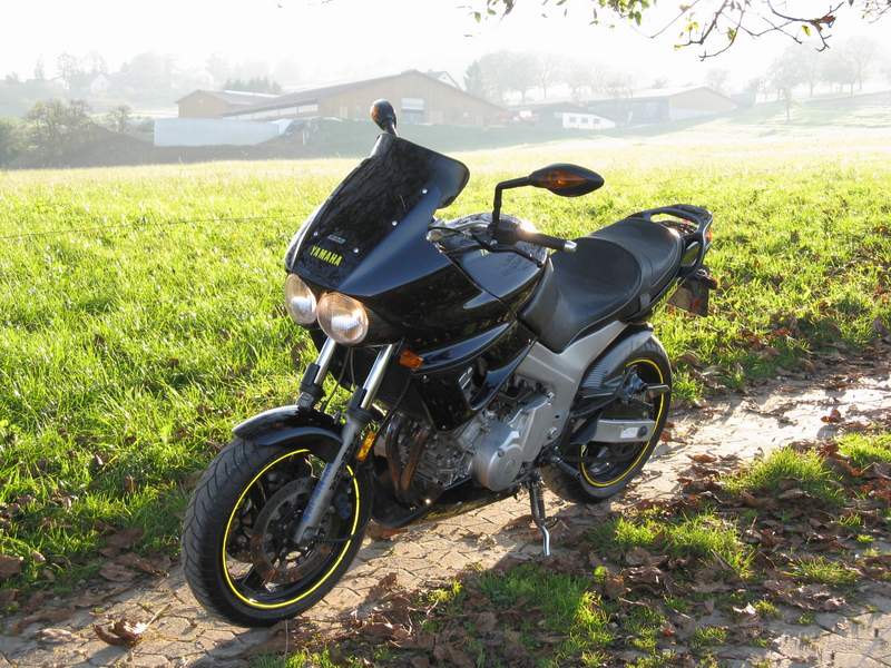

Beitragvon Yamaha-Men » 25.10.2008 18:03
der erste Rollout über 50 Km verlief ohne irgendwelche Zwischenfälle. Motor springt ohne Probleme an und läuft auch sauber und gleichmäßig. Kraftzuwachs spürt man bereits, zieht ab ca. 2.000 U/min im 3. und 4. Gang ohne zögern auf 5.000 U/min, leider darf ich im Moment nicht noch mehr Power abrufen. Getriebe schaltet sich butterweich, selbst vor dem Wechsel ließ es sich nicht so weich Schalten, Dank nochmals an den Erich fürs Getriebe der 4 TX :look: :lickout: :dance2: :dance3:

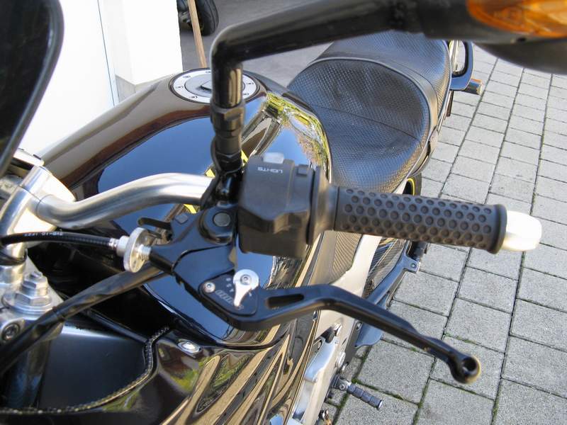

Der Getriebewechsel hat inkl. Tuning 1350 € gekostet. Hier mal Bilder von Heute:
Urinal wurde auch gewechselt, hoffe die Kritiker sind nun verstummt ;) :teufel:
Zusätzlich wurden neue Brems- und Kupplungshebel verbaut der Marke ABM Synto, beide Hebel sind 6-fach verstellbar, auf der Kupplungsseite wurde dazu die Hebelaufnahme eine ZX6 R verbaut. Leider gibts kaum was für die TDM Orginalaufnahme
Im Gegensatz zu Robert habe ich die längeren Hebel verbaut, habe größere Hände wie er ;) . Die kurzen Hebel sind 5 cm kürzer, die langen 2 cm kürzer wie die Orginalen Hebel.
Wer welche braucht soll mir wegen der Details und Preis eine PN schicken.
Motorhalterungen und Fussrastenträger wurden Schwarz Metallic Kunststoff beschichtet.

Beitragvon Red » 25.10.2008 19:12
na also.......super
freut mich echt, das es dann doch so reibungslos, u. recht preiswert geklappt hat.
da kannst du sehen, du bist fertig u. bei mir geht es gerade erst los.
moped sieht echt gut aus, vielleicht hätte ich den haltebügel des urindöschens doch so montieren sollen, wie du es getan hast.
hatte ihn so rangehalten, aber hat mir nicht so recht gefallen. aber wenn ich es bei dir sehe......schaut doch gut aus ?(

Als besonders angenehm empfand ich die versellbaren Hebel für Bremse und Kupplung, besonders die Kupplungsseite ist so Ideal einstellbar, was vorher nicht der Fall war, der Hebelwechsel hat sich als auch gelohnt.

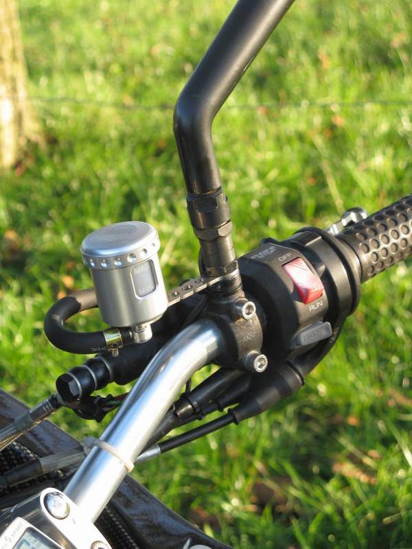

Hi Michael,
ist an der Hebelaufnahme von der ZX 6R auch eine Spiegelaufnahme dabei?
Oder hast Du da selber was rangebastelt?
Kann man auf Deinem Bild nicht so richtig erkennen.
Pimp my Bike
Beitragvon Yamaha-Men » 30.10.2008 17:53
die Spiegelaufnahme habe ich von meiner genommen, die sitzt ja im vorderen Teil der Schale. Habe an dieser die Durchgangslöcher der Schrauben etwas oval gemacht bis es gepasst hat .
Zuletzt geändert von Yamaha-Men am 30.10.2008 17:55, insgesamt 1-mal geändert.
