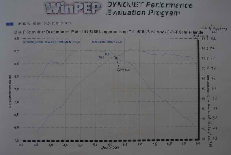

> die 7 PS sind das die verluste zwische kupplung u. rad?
sind natürlich unterschiedlich von Motorrad zu Motorrad - das wurde gemessen!
das ist der Antriebsstrang vom hinterrad bis zur Kupplung incl. kette Ja.
eine 530iger kette hätte übrigens etwa 1,5-2 PS mehr verlustleistung ne 520ider etwa 1,5 weniger. (so der Armin Schneider)
hier noch das Diagramm dazu:
die Kurven sind anders skaliert als die alten.
aus dem Grund sieht man manches etwas besser.

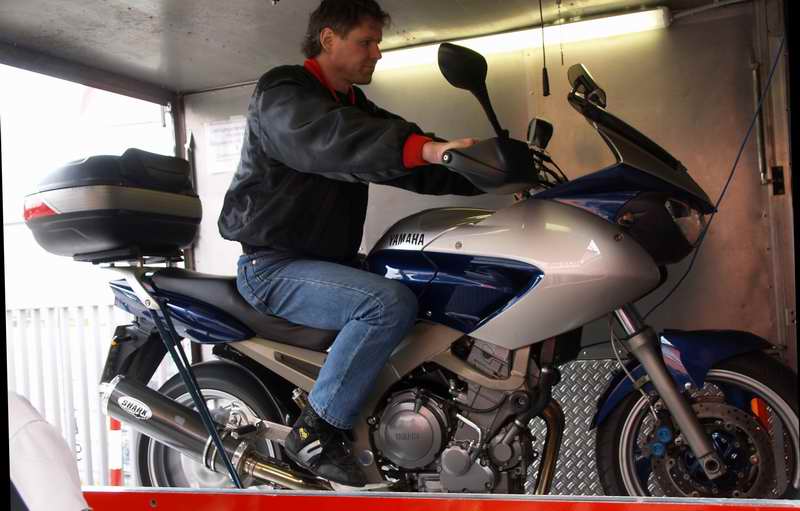

hier noch der Armin auf meiner Thunder beim Messen:

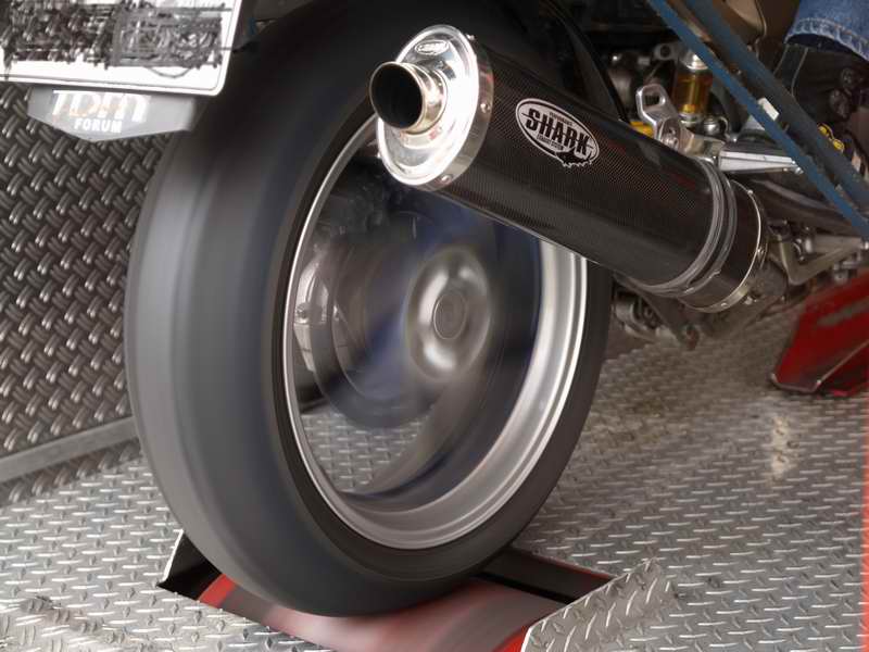

und hier das drehende Rad bei etwa 150 sachen :shock2:

Drehzahl per Induktion am Zündkabel abgenommen ?
Vermute das da der Fehler bei mir ist .
Hab aber noch nicht nach der max. Geschwindigkeit geschaut was auf dem Prüfstand gefahren wurde .

übrigens den unterschied mit bzw. ohne Power Commander ist nicht zu verachten.
denke aber dass sie ohne weniger Verbrauch hat - das müsste ich aber nochmal testen - vermutlich fehlt mir allerdings die zeit dazu denn in den vog´s möchte ich ihn wieder drin haben.
der schneider (prüfstand) sagte er meint anhand der Kurve sei sie noch zu fett.
ich brauche jetzt ca 5,5 liter
die Tour am sonntag waren 5.37liter
hat noch wer das ausgerechnet am sonntag - wer hatte denn ne 900er - Hilmar und Lupo , noch wer?
hätte gern nen vergleich
