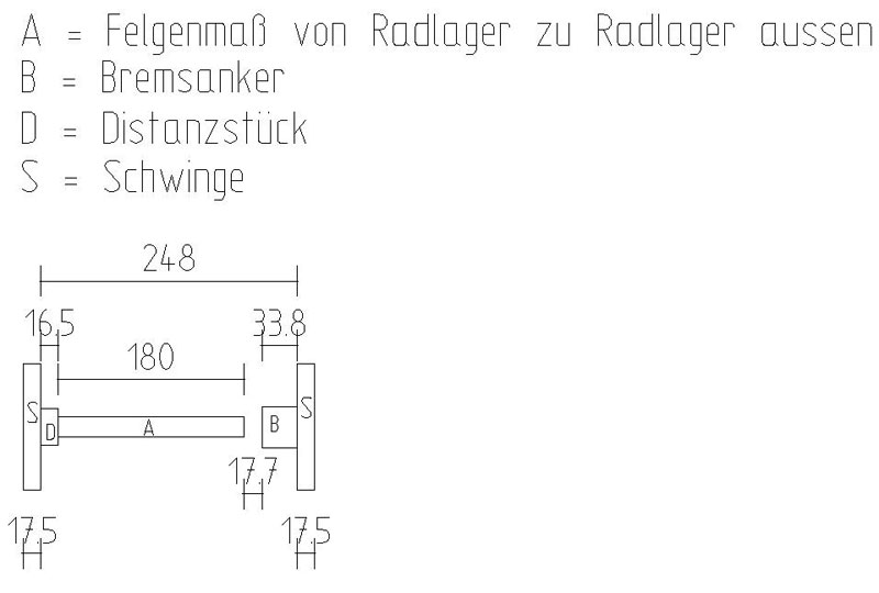

Heute gings dann weiter.
Erstens mit Pflege- und Putzarbeiten. Wenn demnächst alles soweit ist das ich zusammen bauen kann, sollte alles sauber sein. :D
Dann habe ich gemessen um die Stärke der noch fehlenden Distanzbuchse zu ermitteln.
Das Ergebnis sieht so aus.
Also solle die fehlende Buchse 17,7mm stark werden, dann wäre es aber ganz passend.
Bekommen ich das dann noch zusammengebaut?
Sollte ich die Buchse vielleicht nur 17,5mm stark anfertigen lassen?
Bei der ersten Vermessung, das war allerdings im Eingebauten Zustand, habe ich 12mm für die Buchse ermittelt. Allerdings muß ich dazu sagen, dass im Eingebauten Zustand das Messen schon recht schwierig war und ich über zwei Behelfspunkte gemessen habe.
Ich denke die heute genommenen Maße im ausgebauten Zustand sind wohl verläßlicher.
Und wenn´s am Ende zu stark ist, kann man es ja immer noch runterfräsen, umgekehrt ist wohl schwieriger. :))

Hallo Helge,
ich glaubs net, deine Schwinge mißt 248mm,
die meine 254mm, ich hab grad nochmal in
meinen Unterlagen nachgeschaut.
zu deinere Frage: Ich würde die Distanz 17,2mm machen,
sind 1/2 mm Luft, das ist okay, sonst hast du echt Probleme bei der Montage.
Überleg mal, wieviel " Luft " in deiner alten Schwinge war.
Beitragvon Helge » 12.03.2007 06:57
kawaede schrieb:
> Hallo Helge,
Hallo Klaus,
meine Schwinge hat ganz am Ende gemessen auch 254mm. Das Maß haben wir jetzt mehrfach gemessen und bestätigt. Aber an der Stelle wo die Achse läuft, ist das Maß 248mm. Das wird bei Dir auch so sein.

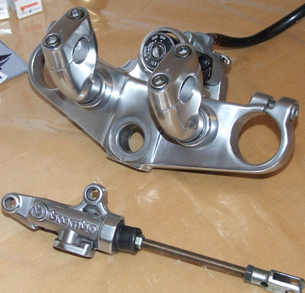

Beitragvon Helge » 12.03.2007 20:51
So - nicht das ihr noch glaubt, dass ich während des wartens auf passende oder fehlende Buchsen bzw. Kettenräder nichts tue. :p
Sicherlich nicht ganz so perfekt wie bei Klaus, dafür glänzt bei mir der Bremszylinder auch....:D
Hab ich schon erwähnt das ich das für kein Geld der Welt ein zweites mal machen würde...8o :)) :))

Sieht doch prima aus Helge,
obwohl,
am Bremszylinder habe ich doch glatt zwei kleine Stellen entdeckt :(
Helge, das soll doch wohl so nicht bleiben ?( 8o ;D
Beitragvon Helge » 12.03.2007 21:48
> obwohl,
Nein nein, die zwei kleinen Stellen hab ich für Dich gelassen. Wenn ich dann nach Ulm komme um TÜV zu machen, kannst Du die zwei Stellen gerne noch bearbeiten.
Ich zähl da auf Dich!! :)) ;)

    Die Vorderfront der TDM wächst langsam aber sicher wieder zusammen. Demnächst gibts mal Bilder.
