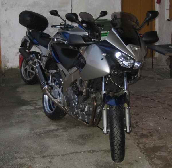

Beitragvon Überholi » 12.03.2008 22:17

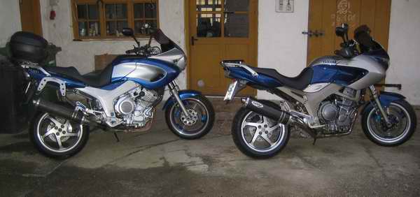

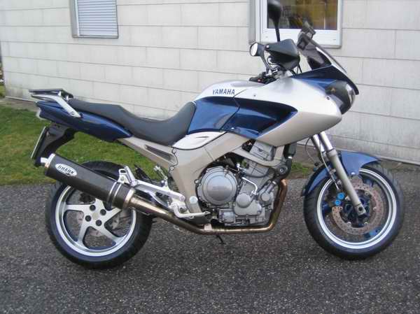

so jetzt noch Fotos.
aber sagt jetzt keiner dass an der Verkleidung ne schraube fehlt... die Fehlt wirklich. ;D
der Heckfender muss noch eingepasst werden.
dann denke ich ist sie bis auf die Zugstreben und den Knochen erstmal fertig.
kleine verbesserungen kommen sicherlich noch.
hmm stunden wurde ich mal gefragt ?
wenn ich mal Dokumentation, und alles andere weglasse wie die Steuerzeiten aufnehmen , e-trick... und so weiter.
denke ich 150-200 stunden - eher weniger. - oder doch mehr - ich weiß es nicht ;D
da ist allerdings die Entwicklung dabei.
ein erneuter Einbau in eine andere 900er :
geschätzte 30 Stunden.

Beitragvon Yamaha-Men » 12.03.2008 22:43
finde beide Bikes sehen Klasse aus. Ich finde es eigentlich toll wenn sich jemand solche Gedanken macht ein Bike zu verbessern bzw. indivdueller zu gestalten, muss ja nicht jedem gefallen, es gibt bestimmt auch viele die mit der Normalausführung ganz zufrieden sind, ohne diese jetzt schmälern zu wollen. Um so ein Projekt auf die Beine zu stellen und zu verwirklichen gehört schon eine gewaltige Portion Enthusiasmus und Umsetzung der Vorstellungen dazu. Natürlich habe andere, die deine Ideen aufgreifen dann den Vorteil das alles schon erprobt ist und eventuelle Schwachstellen ausgemerzt sind. Wie du auch selbst schreibst, der nächste Umbau würde einen Bruchteil der Zeit beanspruchen die du für deinen Umbau gebraucht hast. Falls ich mir wider Erwarten mal ne 900er antun sollte, melde ich mich bestimmt ;) :teufel: . So, nun genug der Lobhudelei, die Schar deiner Bewunderer wird sich schon noch zu Wort melden :))

Beitragvon Überholi » 12.03.2008 23:13
das hatte ich vergessen. - muss morgen mal bei echtem Tages licht ran. :teufel:
Michale - danke.
Ich sage jeder so wie er will. - ich eben so.:)

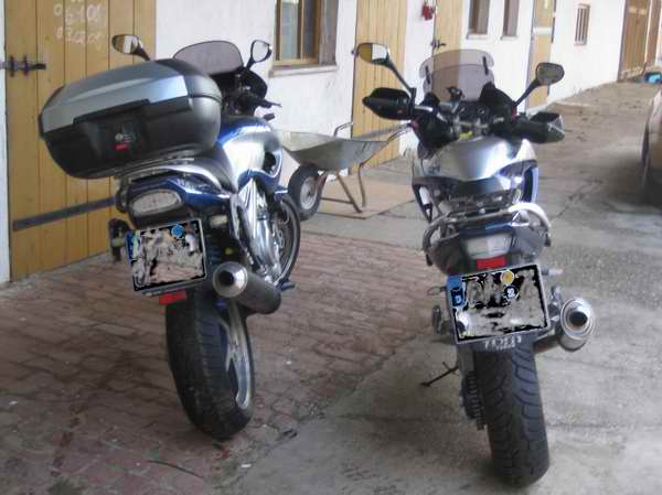

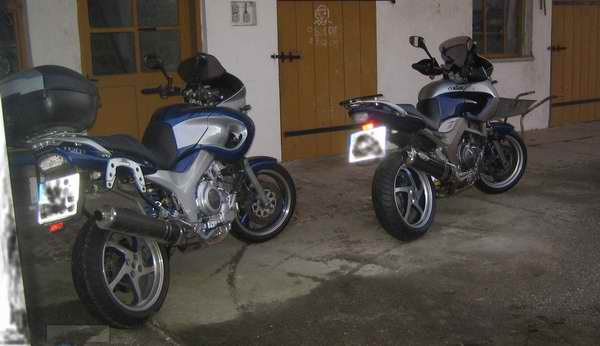

Beitragvon Überholi » 13.03.2008 22:36
HUSTLER schrieb:
> Überholi schrieb:
> > bin heute ca 200m gefahren. der Sound ist klasse.
> > ´s war da Erich mit meiner Blue Thunder
> >"Ehren-Schwoaba-Biergartler auf Lebenszeit"
> Ja und?????? Wie fährt se?
sie fährt so dass ich fast sprachlos bin.
> Hast Du nicht ein 17'' Vorderrad drin?
ja klar - aber schon vorher hatte ich das eingebaut damit bin ich bereits gefahren.
> Wie ist die Dynamik beim schnellen Kurvenwechsel über 80 km/h?
hmm dazu kann ich noch nichts sagen ich hatte keine serpentinen so nah :-p
> Wie ist die Gabel mit 12,5 er Öl und 10,xx cm Luftkammerhöhe?
> (erinnere ich mich richtig?)
jepp die gabel ist sowas von klasse. I)
> Oder ist die Frage zu früh gestellt, weil es noch Abstimmungsarbeit bedarf/Regen/kalte Reifen/noch
> winterbedingte unelastische Hüften/usw........
upps ich hätte weiter lesen müssen :teufel:
> (Wie) - hast Du den Vorderradfender tiefer gesetzt?
> (Du siehst, ich mach mir auch noch Umbau-Gedanken, allerdings eher nach dem Modell; mal kucken wie
> die Anderen es machen.) :rolleyes:
ich habe neue löcher gebohrt - war eh nötig da ein loch halb weggebrochen war .
das war vom Vorbesitzer noch.
dann das alte darunter weggedremelt.
fertig. ging fix vielleicht ne halbe stunde.
> Die Handschalen würde ich wegmachen, da sieht man gar nicht die blau eloxierten Brems-&
> Kupplungshebel die Du noch dranmachen möchtest.
möchten ? die sind dran - die Ohren sind nur dran dass sie keiner sieht I)
> Wenn nicht schon ein so ähnliches Mopped hätte würde ich neidisch werden.........:smokin:
ich auch :teufel:
@ all
bin beeindruckt . habe auch noch neuere Fotos für Euch.
ach ja olis
du hast gut aufgepasst, sie ist 2,5 cm höher als original.
das konnte ich heute messen.
es gibt dann auch fotos von der Thunder 1 - die ist bereits wieder mit der Orischinol schwinge ;(

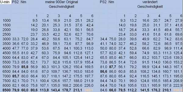

Beitragvon Überholi » 14.03.2008 00:44
Hier mal ein etwas anderer Vergleich:
hier kann man sehen wo die leistungsunterschiede sind, vor und nach der Optimierung.
da ein 180er mehr umfang hat als ein 160 iger wirkt sich das natürlich auch aus.
bei der originalen habe ich 16/42 Übersetzung bei der Umgebauten 16/43
man sieht dadurch hebt sich der unterschied der reifen wieder auf. (ich meine Übersetzungsmässig.)
jetzt ist sie geringfügig kürzer Übersetzt. wie gesagt ganz geringfügig ;)
die Höchstleistung wird um 500 Touren früher erreicht.
das Drehmoment blieb dort wo es ist allerdings etwas angehoben.
der Vergleich der leistungswerte ist sehr aufschlussreich. - die Optimierung hat auf dem Diagramm aus meiner sicht einiges gebracht.
wie es sich Fährt, muss ich leider noch erfühlen. ;(
andere Bilder bringe ich wohl erst morgen. :rotate:

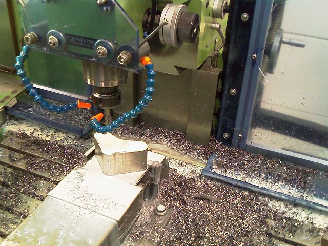

Für dich und deinen Umbau mache ich morgen mit meinem Arbeitskollegen eine Sonderschicht :smokin:
Der Umlenkhebel ist Komplizierter in der Herstellung wie gedacht, aber das bekommen wir hin!!! ;)
Dank Peters genialer Zeichnungen!!!:heart:
Die Zugstreben und die Buchsen sind Fertig und werden dann mit dem Umlekhebel Lackiert!

Beitragvon Red_Dragon » 26.03.2008 16:54
Unsere Oster Samstag Aktion war für den A...
Nach ca. 5 std. Vorbereiten, Programieren und fräsen, ist meinem Kollegen aufgefallen das er einen fehler bei der Programierung gemacht hat 8o
Tja und da nun mal ab ab ist müssen wir noch mal von Vorne anfangen :shock1:
Ich hoffe das wir diesen Sa besser aufpassen und diesesmal die Schenkel nicht vertauschen!!!
Erich bitte nicht böse sein, wir strengen uns an damit du deinem Umlenkhebel auch bald bekommst:rolleyes:
Die schande mit mir!!!:(
