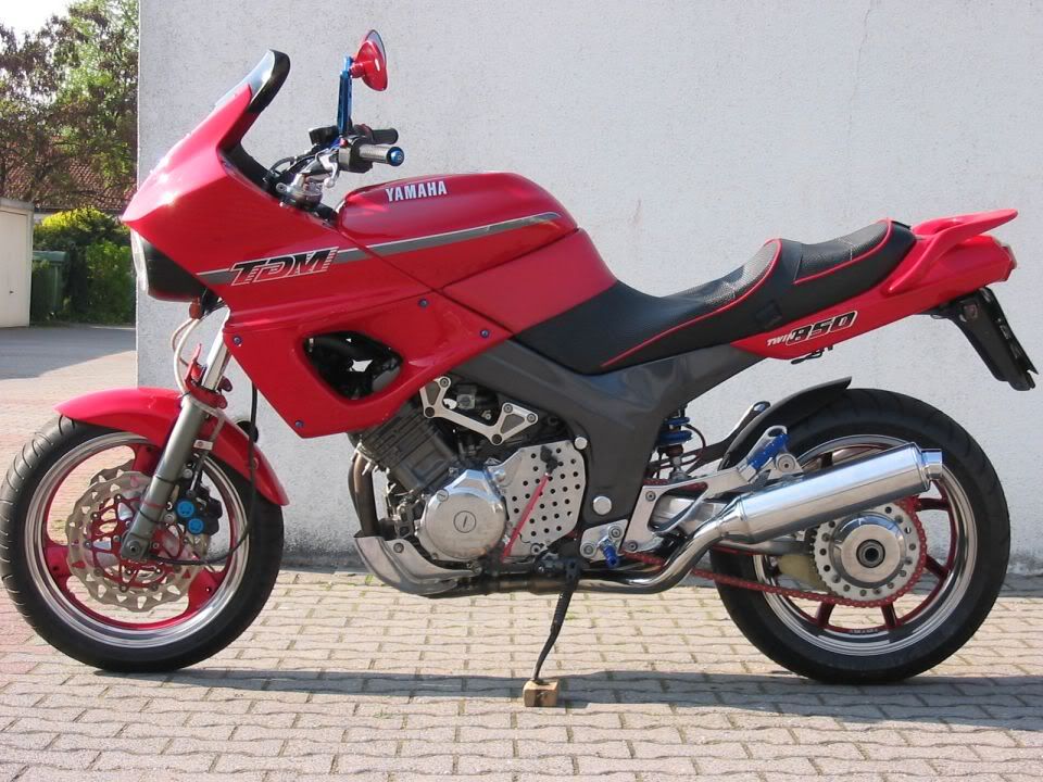

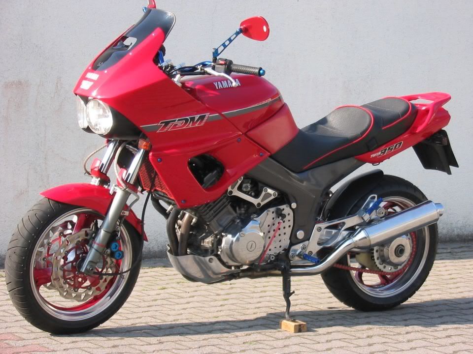

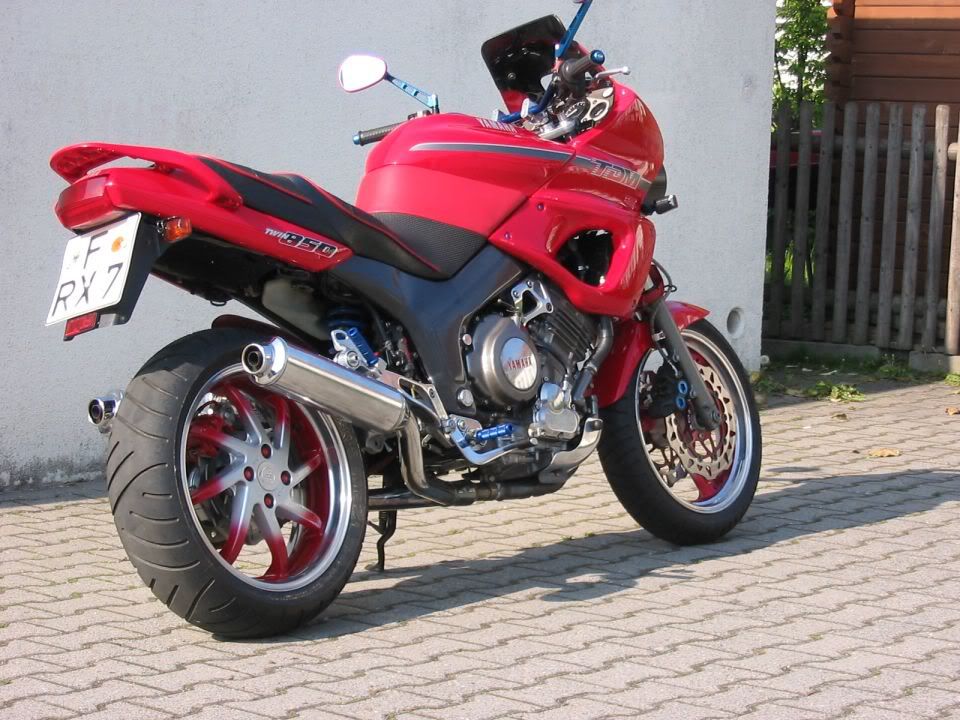

part 13
FERTIG.................
viel gibt es jetzt nicht mehr zu sagen, worum ich auch ehrlich gesagt nicht ganz so böse bin..........
auspuffanlage nachpoliert u. montiert, moped gereinigt, das war alles was noch zu tun war.
es war viel, viel arbeit, hat entsprechend lange gedauert, aber es hat sich gelohnt.
entstanden ist wohl eine fast einzigartige tdm, welche aber nichts von ihrem charakter verloren hat.
die letzten fotos mit denen ich euch jetzt nochmals behelligen werde.....
mein besonderer dank geht an
hans,
twinpower,
toss,
u. natürlich an erich, ohne den das gesamte projekt unmöglich gewesen währe.
aber auch die member des forums, welche durch feedback, einwände, u. viele, viele pn's unterstützt u. angeregt haben, dürfen keineswegs vergessen werden.
dank gebührt auch der fa. bremsspur in freiburg, welche durch unterstützung auf der bremsenseite, das ergebniss zu dem gemacht hat was es heute ist.........
DANKE AN ALLE
ich habe fertig.....................
robert

Beitragvon Red » 24.05.2005 15:05
servus,
so nachdem ich sie jetzt einige km gefahren bin, denke ich auch aussagen zum fahren machen zu können........
das wichtigste vorab.........
grundlegend hat sich am verhalten des fahrzeugs nichts gravierendes verändert.
d.h. das fahren ist das gleiche wie zuvor, die strassenlage u. stabilität hat sich nicht verändert, es ist weiterhin meine gute alte.
das fahrwerk ist hinten um einiges straffer als zuvor, was aber nach dem auswechseln eines über 60000 km alten orig. federbein, gegen ein neues (kürzeres) wilbers nicht weiter verwunderlich ist.
die bremsen, sowohl vorn als auch hinten, bremsen weder besser noch schlechter als zuvor, was für die alten scheiben / beläge spricht.
die z1 kombi fährt sich ebenfalls wie bisher, obwohl ich noch nicht so weit unten war, wie mit dem alten z1/z2 satz.
hinten ist sie immernoch etwas höher als original, was ich aber mehr an der neigung auf dem (seiten) ständer, als beim fahren, merke. mir bleibt ja auch immernoch die möglichkeit, über die höhenverstellung abzusenken, was ich aber erstmal nicht machen werde.
also im grossen u. ganzen hat der umbau, die tdm fahrwerksmässig nicht umgekrempelt, von der grandiosen optik mal abgesehen.
eine kleine änderung hat sich aber leider doch ergeben, nichts gravierendes, aber es soll nicht unerwähnt bleiben.............
beim freihändig fahren, so um die 80 Km/H, habe ich ein minimales lenkerschlagen, welches vorher nicht vorhanden war. es ist zwar nur minimal (ca. 5mm an den lenkerenden), aber es ist vorhanden.
kann jetzt daran liegen das sie hinten etwas höher liegt (ist das wahrscheinlichste), eventuell am mehrgewicht, od. aber auch daran das die felge vielleicht hinten noch nen minimalen schlag hat...........
wie auch immer es ist nichts was gross stört, zumal es sich auch nur im 80'er bereich abspielt..........darunter / darüber ist es nicht vorhanden.
insgesamt bin ich froh drüber, den doch massiven schritt gewagt zu haben...........ich freue mich jedes mal über den anblick meiner Red Knight.
robert

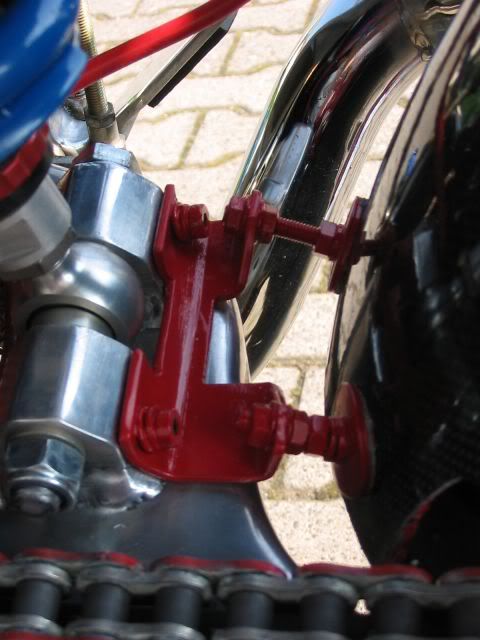

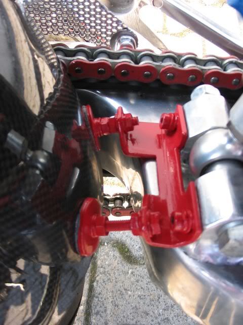

Aber der hintere Schutzblechhalter mit den 10 Muttern und 23 Scheiben....
Mein Vorschlag:
Schrauben krummbiegen, dass der Winkel stimmt und ein Alu oder Edelstahlröhrchen als Abstandshalter (passend schräg gefeilt) zwischen das ganze.
Sollte doch auch halten und sieht schöner aus.

Beitragvon Red » 24.05.2005 21:55
servus,
@ oli
habe ich schon geändert.........
ist zwar immer noch nicht perfekt, aber es geht exakt in die von dir vorgeschlagene richtung.
